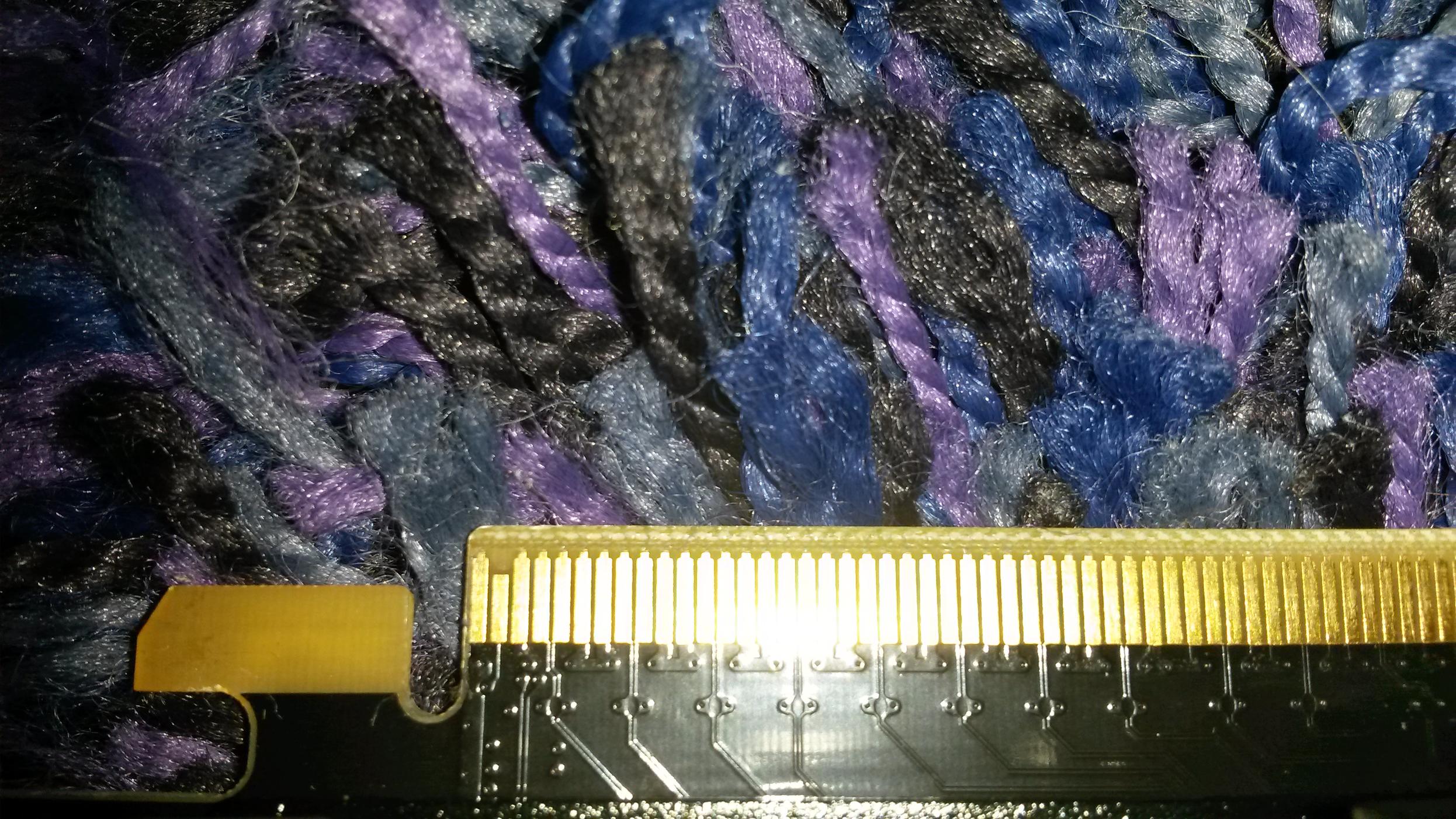

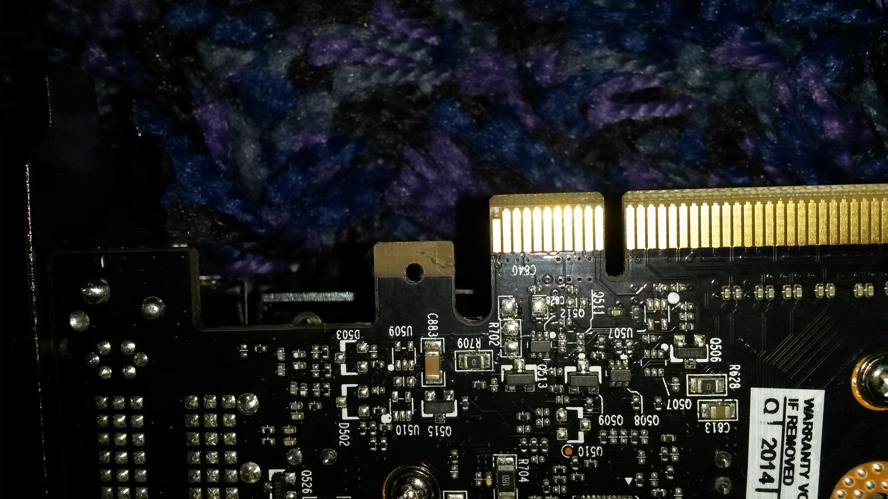

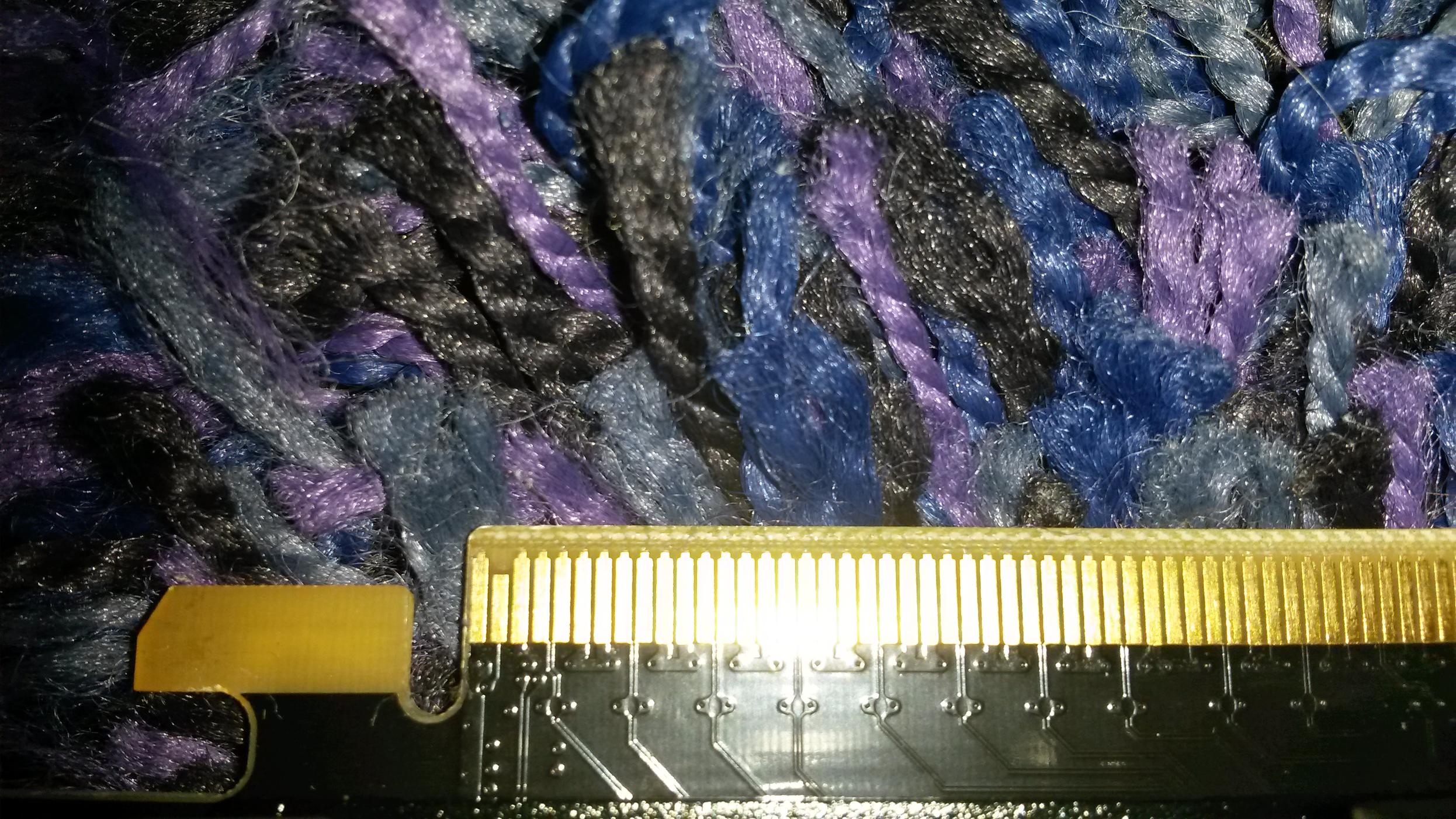

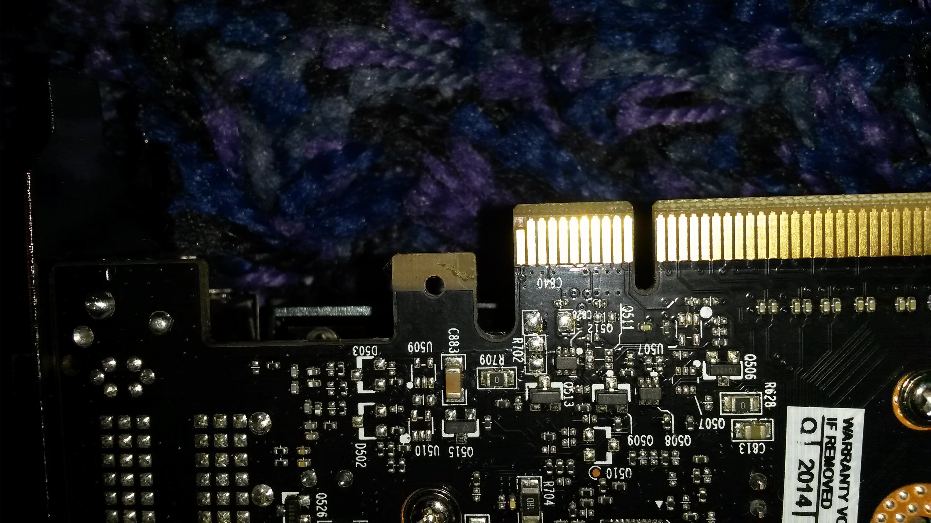

Hab die Karte dann nochmal raus genommen. Mir ist aufgefallen, dass bei den Kontakten jeweils vorne und hinten ein Stück des Kontaktes fehlt. Ich kann leider nicht sagen ob das so gehört oder nicht. Vielleicht weiß das jemand..

Hab Fotos von den Kontakten gemacht:

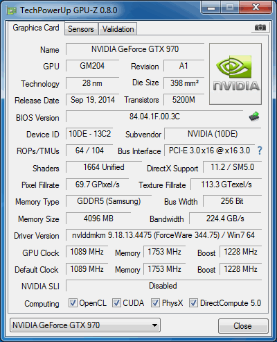

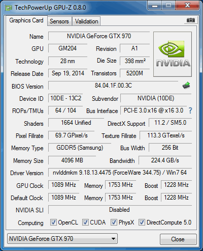

Im richtigen Steckplatz? Sieht nicht so gut aus das Bild! Mach mal nen GPU-Z Screen!

Hier der GPU-Z Screen:

ich tippe zu 100% auf iGPU, das spricht für die niedrige fps zahl, der "idle drehzahl" von den lüftern der gtx970 und das die gtx970 erkannt wird unter windows, bestätigt @slumpies post das die kontakte unterschiedlich sind (ich meine mich auch daran zu erinnern das mir das bei irgend ner grafikkarte mal aufgefallen war) außerdem sieht das auf dem ersten bild aus wie nen Lasercut und nicht wie "abgeschliffen"

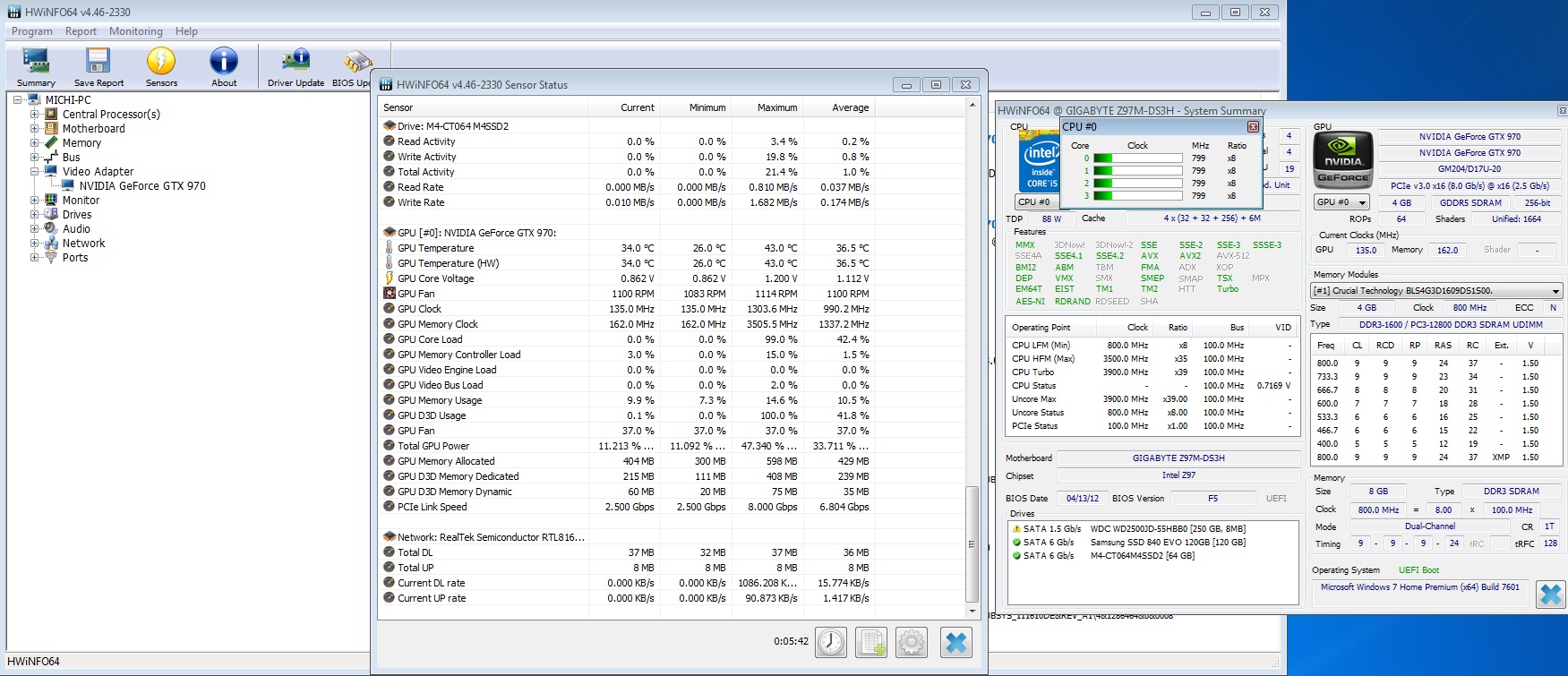

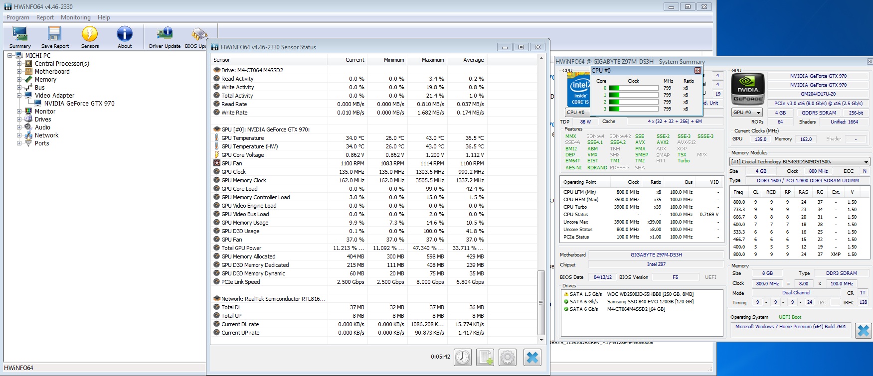

Installier mal Hwinfo und prüfe, ob in Games die Karte hochtaktet. Da gibt es bei den Sensoren einen Reiter mit "Maximum" - dort kannst du das ablesen.
Beim zweiten Durchlauf in SKydive waren es 3005 Punkte.
Graphics Score 2768
Physics Score 5197
Dabei hat die Karte wohl hochgetaktet. Screenshot aus Hwinfo ist angehängt.
