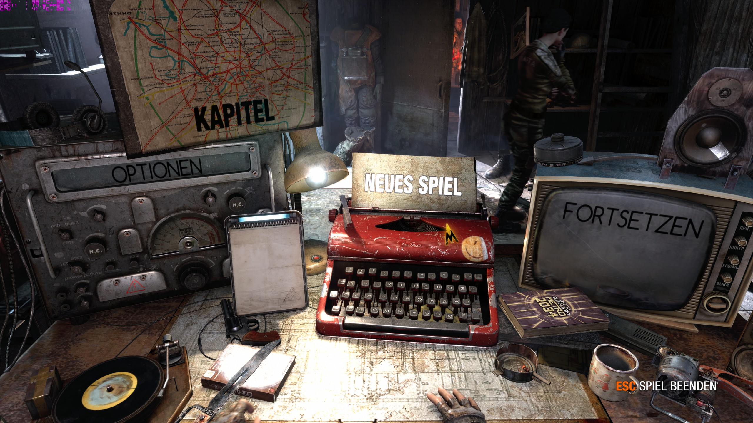

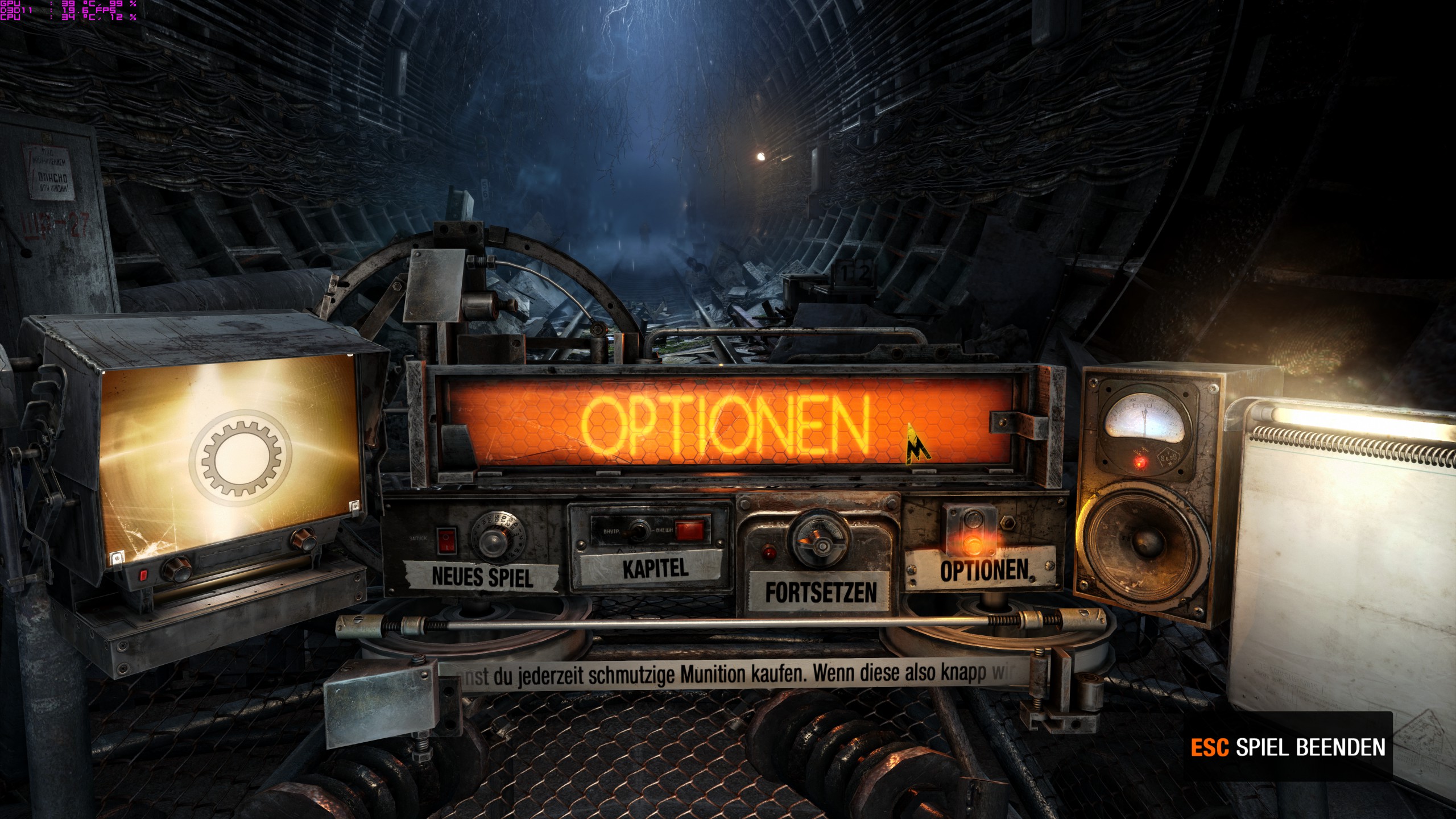

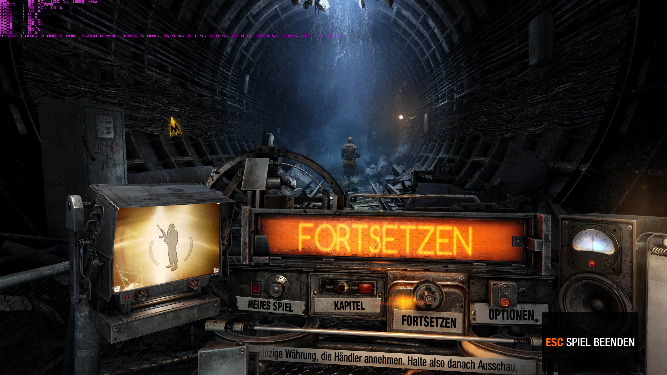

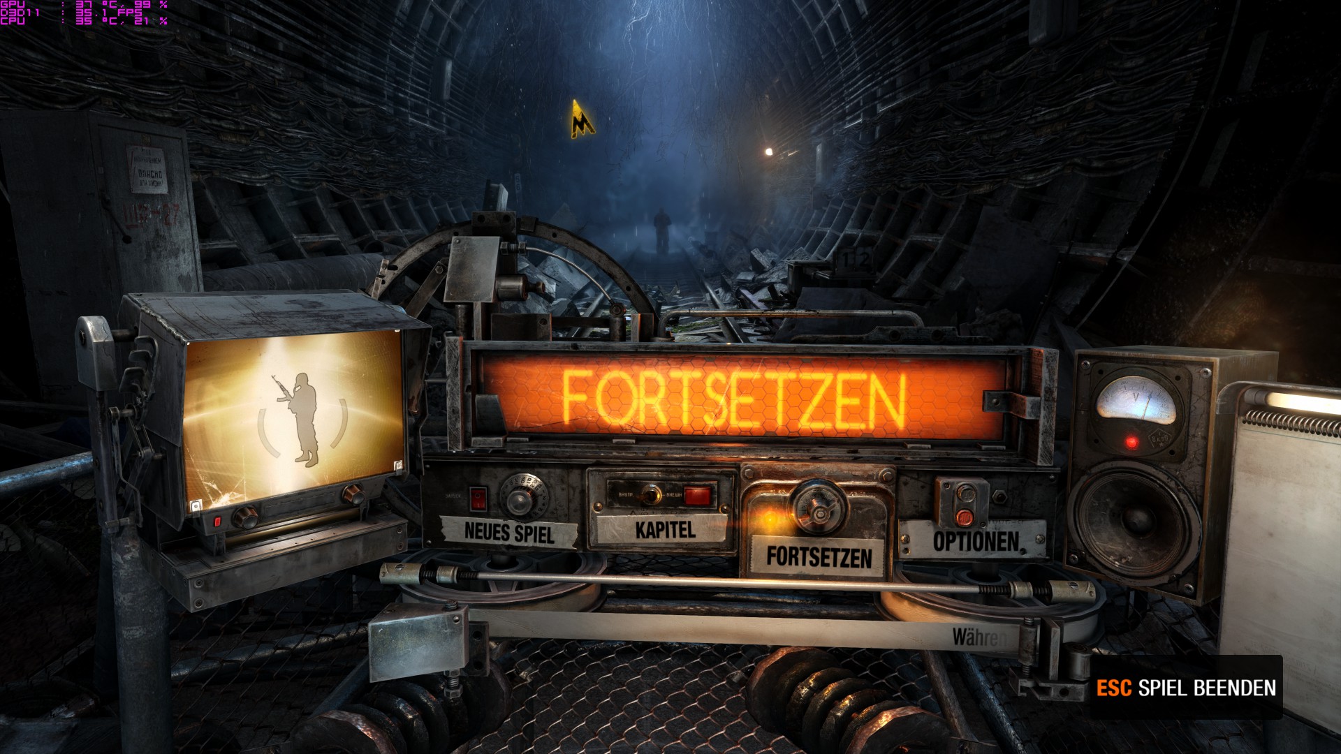

hier mal ein paar: Metro 1 1440p.jpgMetro 2 1440.jpgMetro 2 1980p.jpg
Na auf jeden Fall ist die GPU am schwitzen :-)

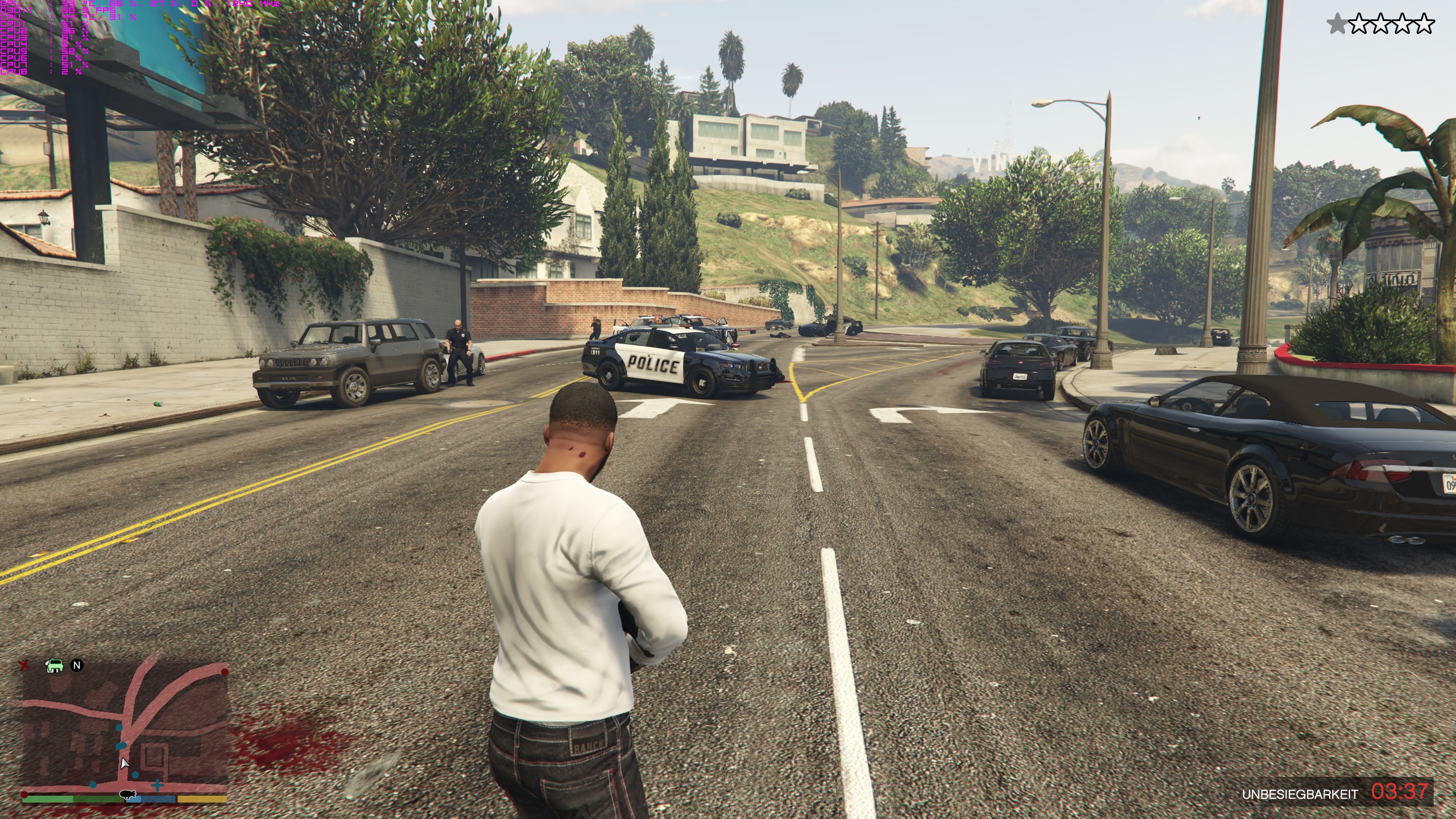

Also ich habe jetzt noch mal beobachtet. Es hängt vom Spiel ab. ZB. in GTA 5 mit max. Einstellungen:
Der Wert FB Nutzung liegt immer um die 50 % (ich nehme an, FB steht nicht für Facebook...) hat das was zu heißen? (oder VID Nutzung bei 0 %).
Könnte mal wer antworten oder hab ich was verpasst? Ist das nicht ungewöhnlich, dass die Karte bei 100 % und maximalem Takt liegt, aber nur die Hälfte ihres Speichers benutzt?
Der Speicher steht in keinem Zusammenhang mit dem Takt und der Auslastung der Grafikkarte.
