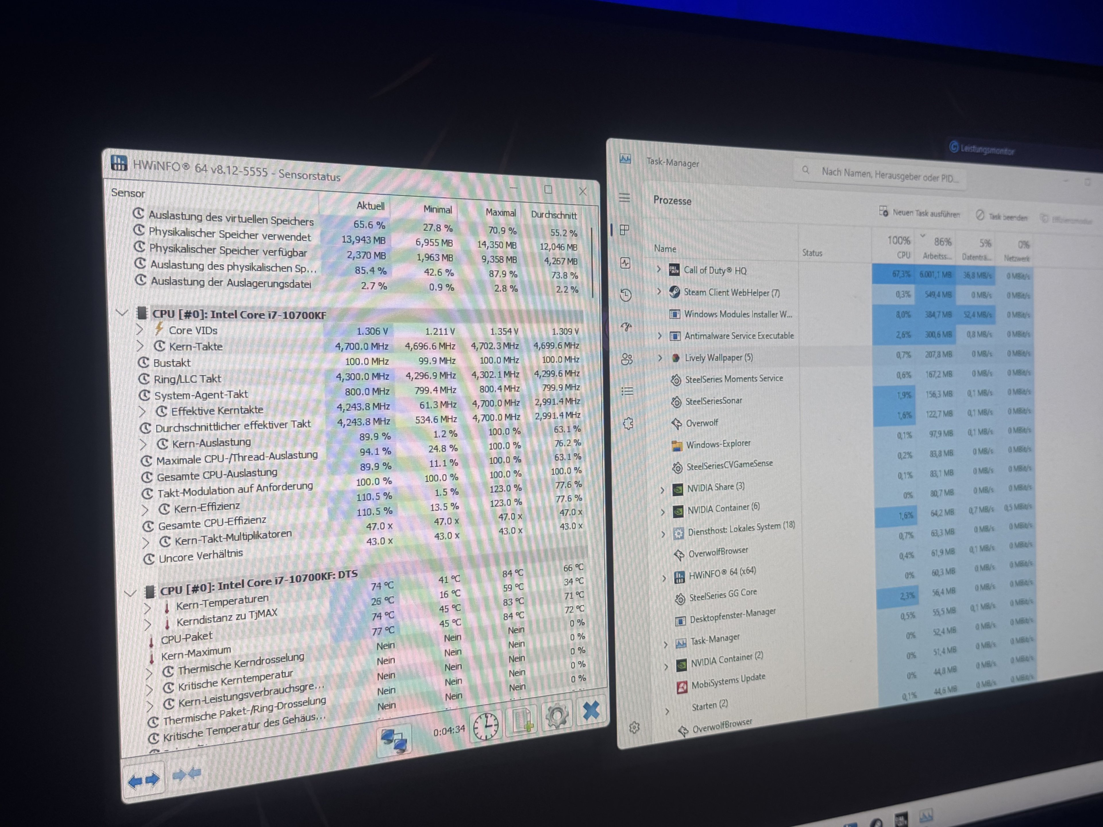

Bin gerade auf mw3 hauptmenü CPU Belastung auf 100% zeigt der an
Wie weit steigt die CPU Temperatur noch wenn du z.B. 30 Minuten spielst? Gleiche Frage für die GPU Temperatur, die findet sich auch im hwinfo.
Nein der Windows Modules Installer schaufelt vermutlich gerade Updates o.ä. auf den PC. Das sollte man ggf. einmal abwarten.

Guten Tag leute,
Mein pc läuft unter dieser belastung seit 30 min hab ein Programm installiert womit ich die Komponente unter Belastung stellen kann.
Kann Mann irgendwas erkennen?

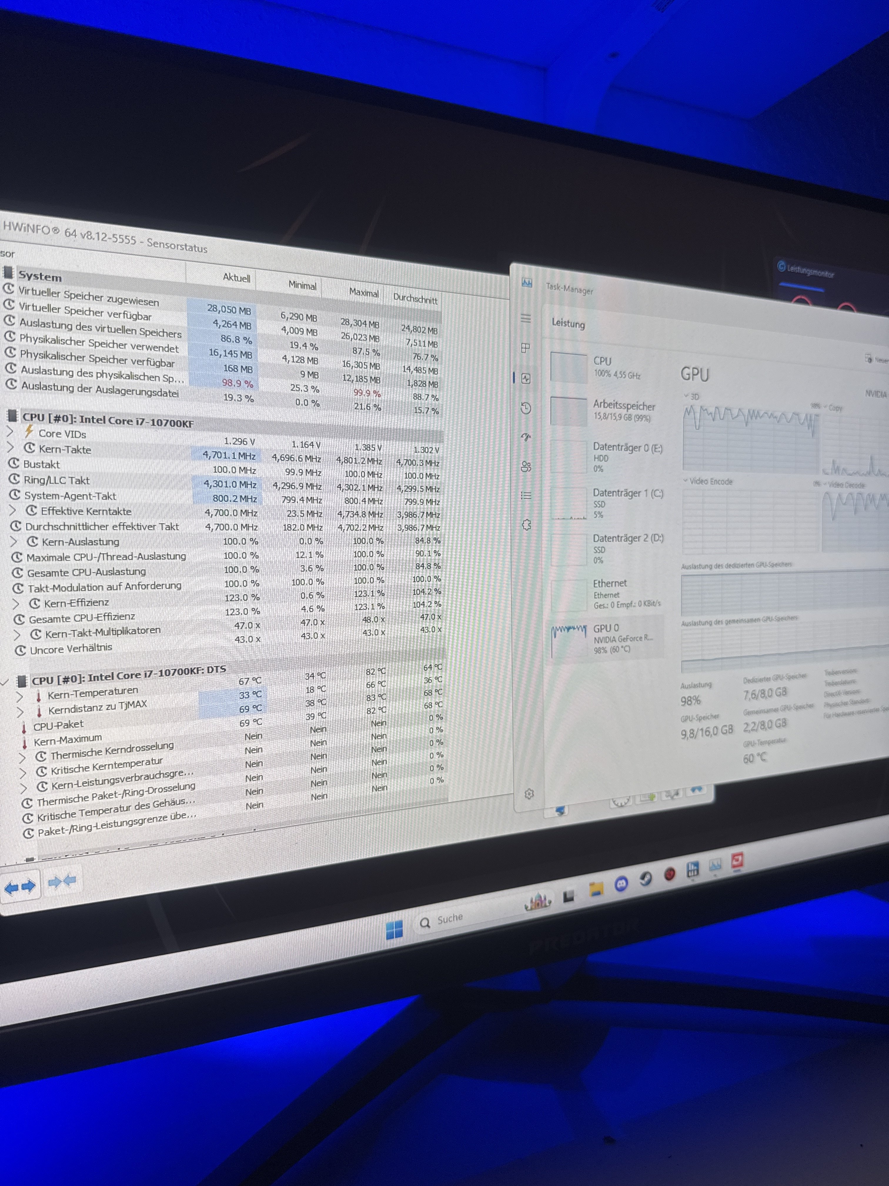

yusufbyrk74 schrieb:
Guten Tag leute,
Gestern habe ich kurz mit diesen programm versucht gut zu erwähnen mein cpu ging kurz auf 95 grad dann wieder runter
ich wuerde dir empfehlen die Screenshot Funktion von Windows zu benutzen - das hilft den Helfern hier beim Erkennen auf den Bildern.
Bei welcher Anwendung laufend ist dein Bild jetzt?
Ansonsten, was hat sich denn in letzter Zeit an deinem System noch geaendert? Also die Frage ist, liefen die genannten Spiele mal besser? Hast du den PC schon mal aufgeschraubt und nachgesehen bzgl. Luefter und Staub etc ?
Wie viele Kerne sind im Taskmanager bei der CPU zu sehen?
Nicht dass Du in MSconfig rumgespielt hast, und es dann sofort vergessen wurde.
