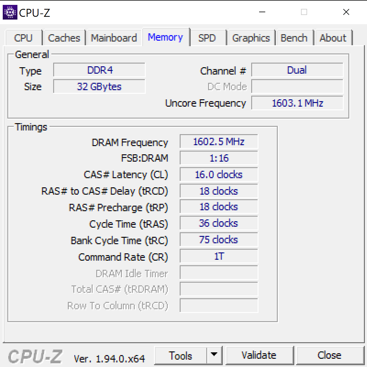

0ssi schrieb:Zeig mal CPU-Z Reiter Memory.
Huch wurde schon gefragt![]()

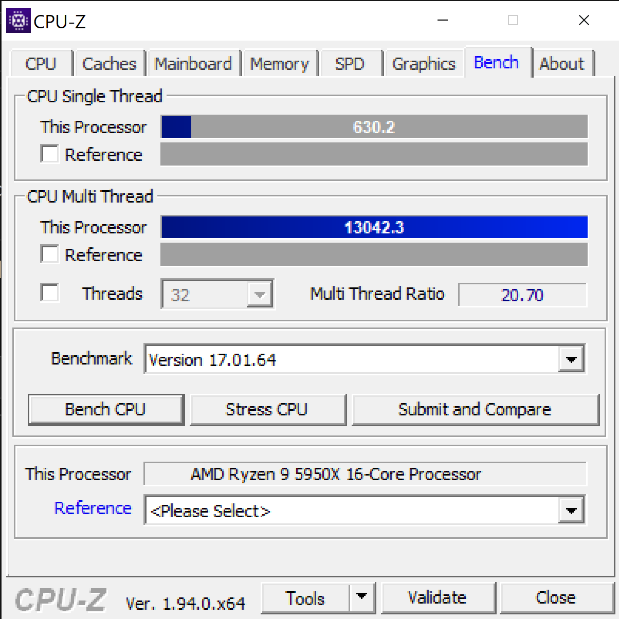

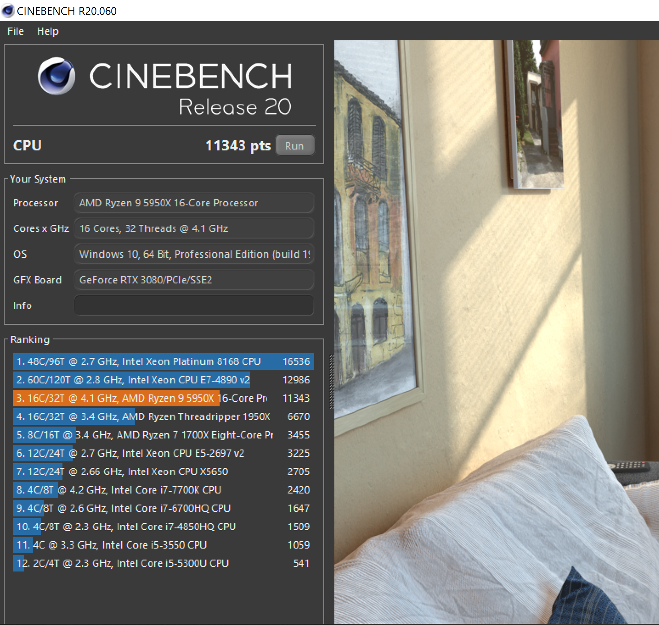

BitteschönHisN schrieb:Screenshot von CPU-Z Memory-Tab bitte.
Und dann jeweils einen Durchlauf von Cinebench 20 und 23. Und schon sehen wir ob Dein Prozessor das liefert was er soll.
Eventuell mal ohne HT probieren.

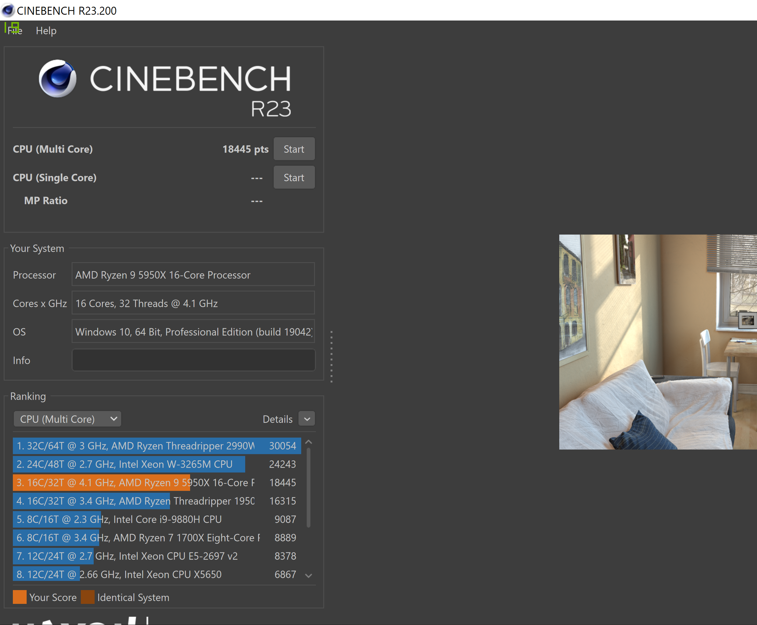

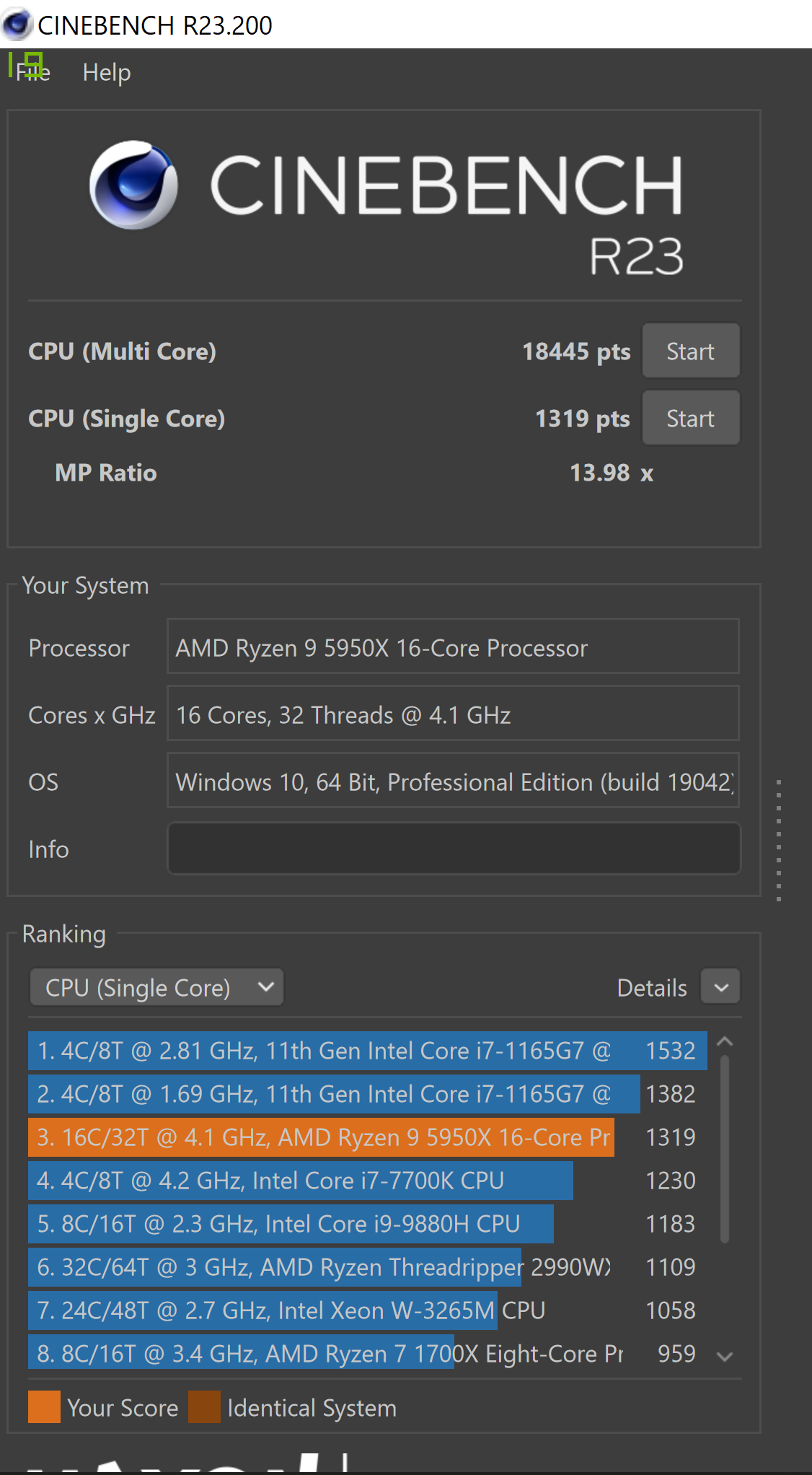

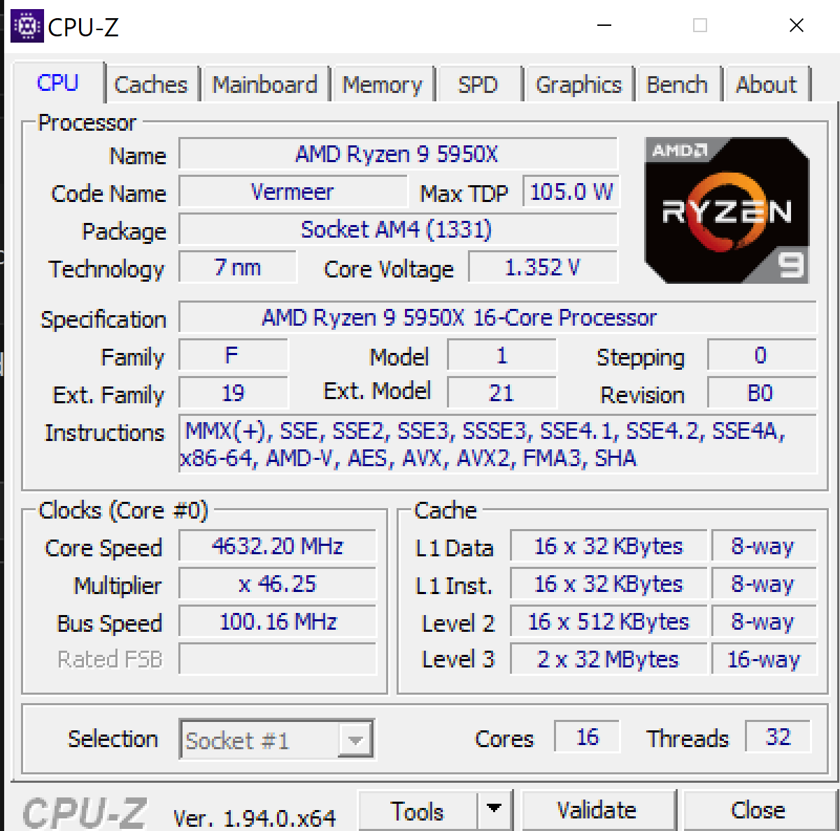

normal 4,6 Ghz ja aber beim R23 hat die CPU das nicht mehr gepackt. Deshalb hab ich beim R23 nur Precision Overdrive anHisN schrieb:Ich dachte Du hast 4.8 Allcore-OC.
Ich meine damit beantwortest Du doch Deine Frage schon selbst.
ok da stimmt eindeutig was nicht

Joah da stimmt was nicht... 18000k erreich ich im CB23 mit meinem 3900X.
Was hast du denn für einen CPU-Kühler drauf?

joah - dann die Temps auslesen.
-Falsche Montage der AiO?
-Läuft die Pumpe?
-Läuft die Pumpe?
setze mal dein bios zurück und testen mal @stock den CB23 nochmal, da stimmt was ganz und garnicht.
Verstehe nicht warum man gleich OC macht und nicht mal die @Stock Leistung sich anschaut. Dazu hast du dir mir 3200 Cl16 Ram mal ganz geschmeidig ins Abseits beim Gamen gestellt, bei so einem Setup wären es mind die 3600Cl16 als einstig anzusehen.
lg

Nach einem BIOS Reset sieht es jetzt besser aus. Im R23 Multi liege ich jetzt bei knapp 24.000 und im Single bei 1534
Der RAM ist noch von meinem 8700k und wird wahrscheinlich das nächste sein was noch nachgerüstet wirdMente schrieb:Dazu hast du dir mir 3200 Cl16 Ram mal ganz geschmeidig ins Abseits beim Gamen gestellt, bei so einem Setup wären es mind die 3600Cl16 als einstig anzusehen.
lg
