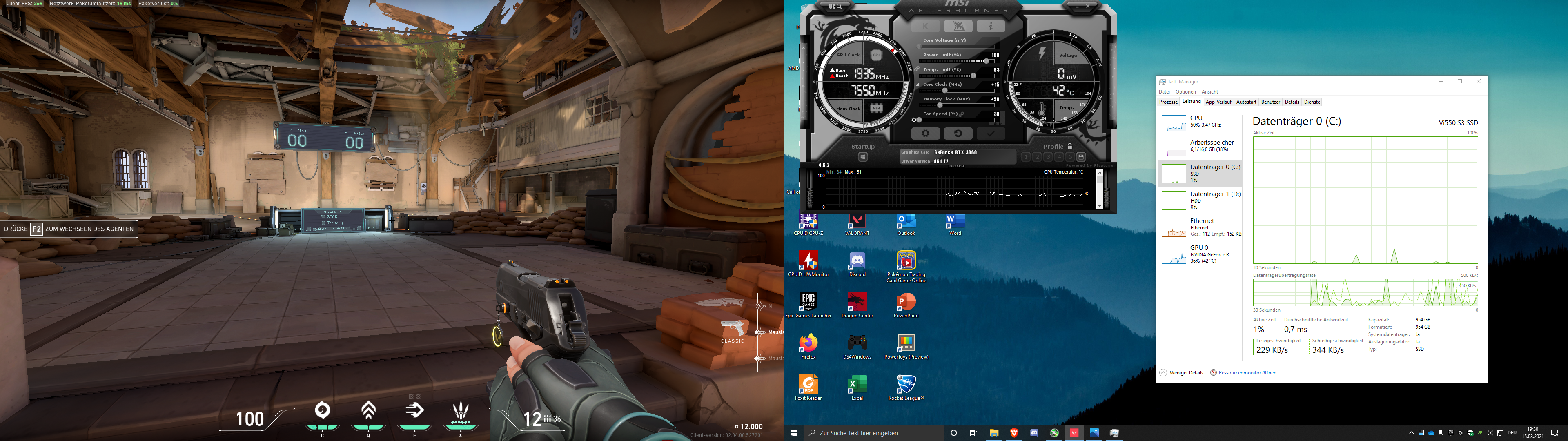

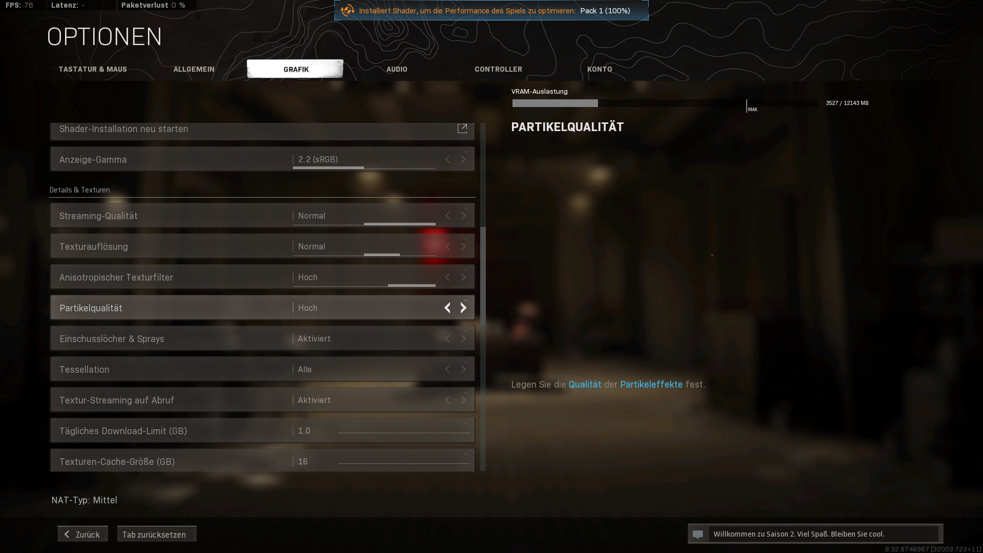

@Makso ich spiele auf Full HD

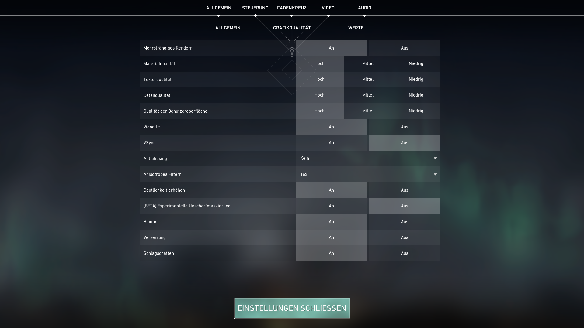

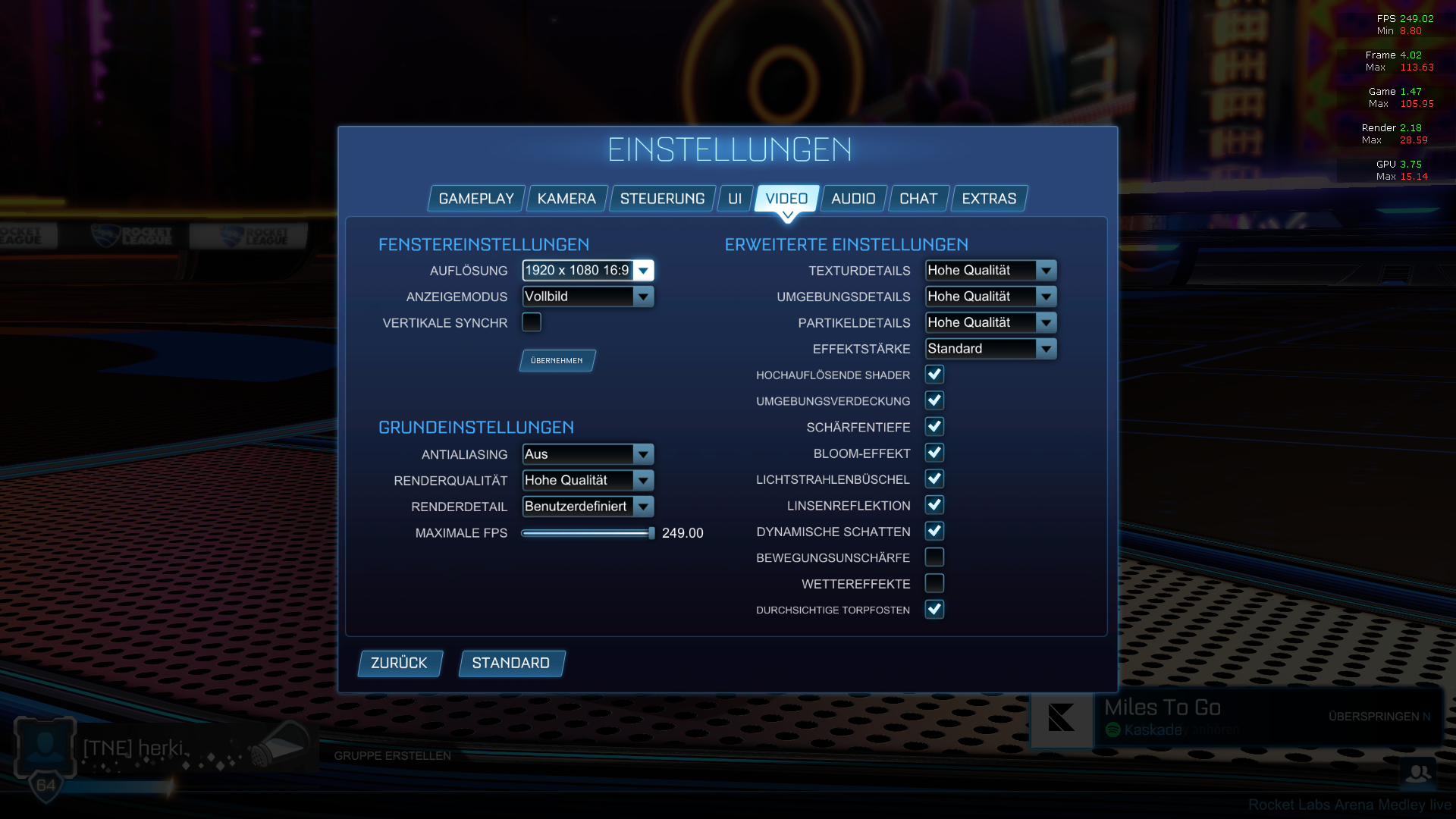

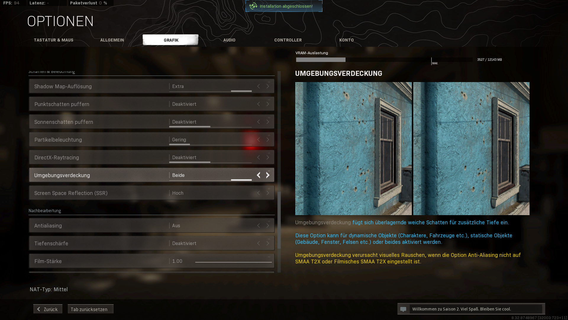

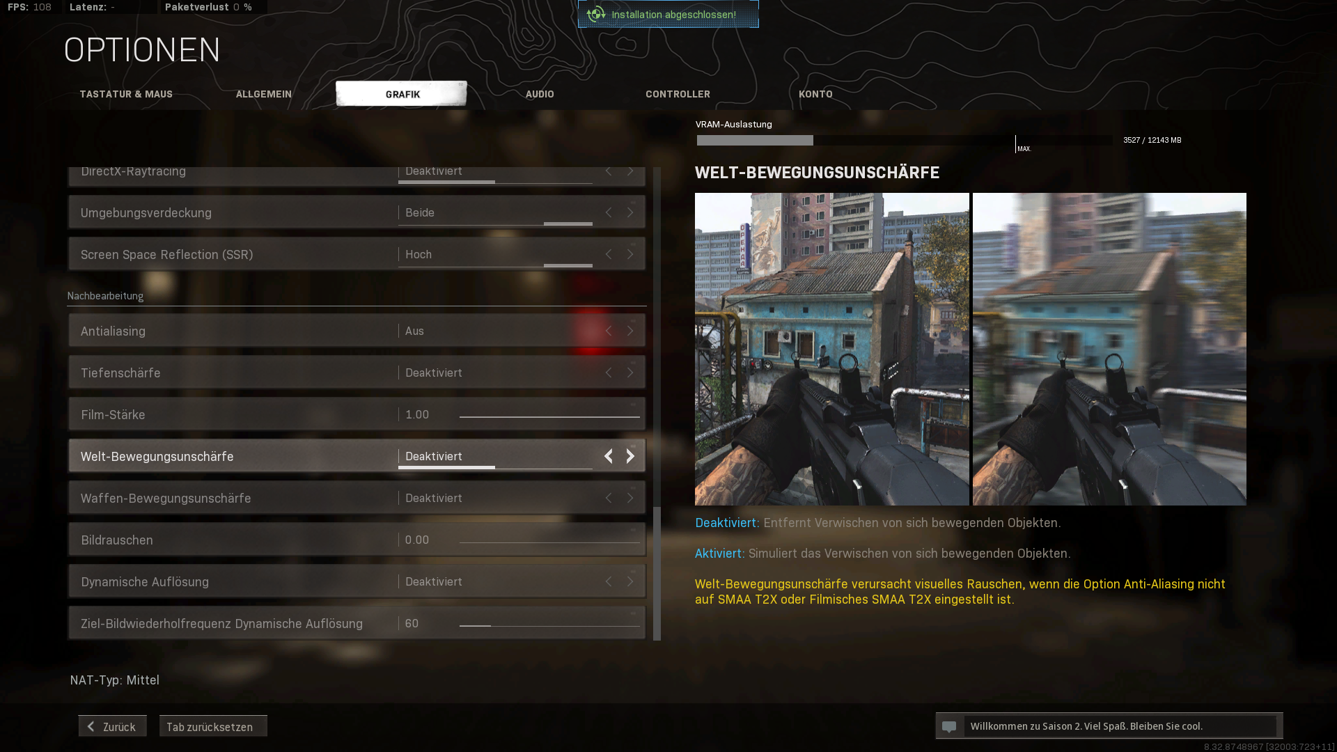

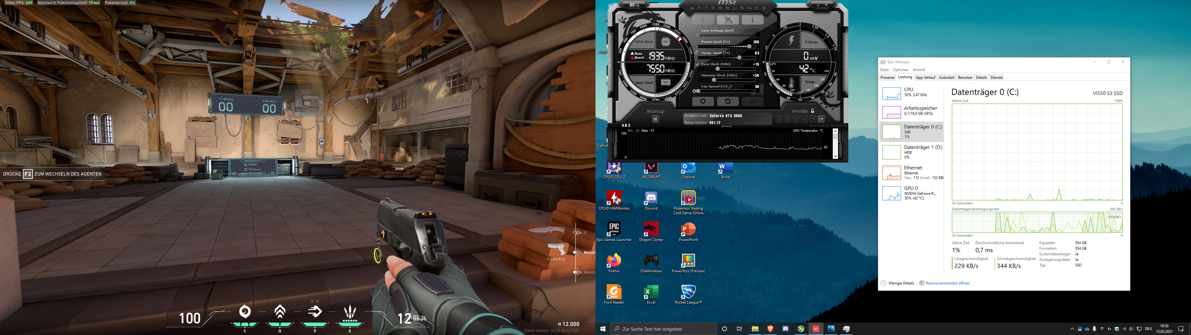

@SpielerZwei an den Einstellung hat sich nichts geändert, die Auflösung ist überall dieselbe. Hier ein screenshot aus Valorant als beispiel. Die FPS hier stellen leider die Ausnahme dar

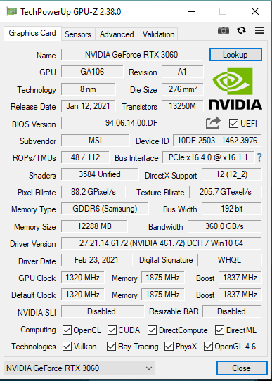

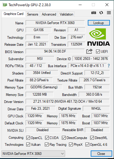

Läuft die GPU auch wirklich mit PCIe 4 PCIe 3 16x? (mit GPU-Z checken).
(siehe "Karte steckt nicht richtig" https://www.reddit.com/r/joinsquad/comments/k9kmp7/need_help_rtx_3060_low_fps_problem/)
Karte schon "nochmal ein- und ausgebaut"?
CPU Limit? Laut Task Manager langweilen sich CPU und GPU.
Mach mal Screenshot von CPU-Z/GPU-Z während ein Spiel läuft - am besten das grafisch anspruchsvollste...
Die Edit: Ahja, B450 - nur PCIe 3 16x. Das sollte aber eigentlich keinen so gravierenden Unterschied machen...
@Sensei07 Das Modell steht oben im ersten Beitrag, in Valorant habe ich teilweise mehr als 100FPS weniger, in Warzone kommts fast aufs selbe hinaus, wenn nicht sogar schlechter, MInecraft ist ungeföhr gleich geblieben, Rocket League ist das einzigste was sich verbessert hat, zuvor 210, jetzt 250, doch diese sind ja bei 250 gesperrt.

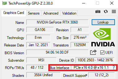

@SpielerZwei ich weiß nicht genau, wo das steht, deswegen hier ein screenshot der gesamten Seite, ein und aus bauen werde ich später versuchen
Karte läuft bei PCIe x16 Version 1 - da stimmt was nicht.
Evtl. ist da was im BIOS falsch eingestellt,
oder Riser-Kabel zwischen,
oder der falsche Steckplatz
Stelle mal im BIOS mal per Hand auf PCIe v.3
Gut gemeint aber die Grafikkarten stufen sich selbst runter im Desktop Modus um Stromzusparen. Das ist normal.
Der Wert sollte sich verändern wenn du auf das (?) drückst und den Render Test startest.

@herkiii ist das "mit oder ohne Last" (läuft ein Spiel oder nur Windows). Wenn nur Windows läuft - dann wär das ok. Mit Spiel - nicht ok ;)...
Wer lesen kann ist klar im Vorteil, mea culpa!
Da steht sogar PCIe 4 16x... Daran liegts nicht..

@andimo3 @therealcola der PCIe Modus verändert sich auf PCIe 3.0
