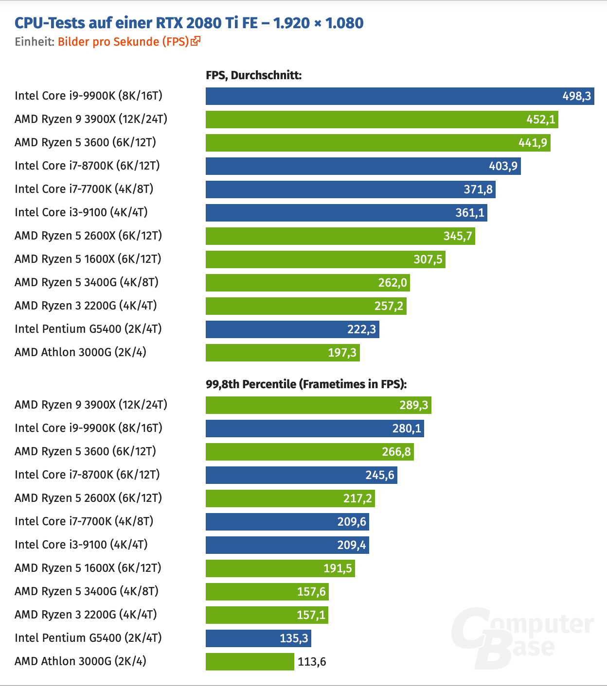

Ich hab den Thread nur kurz überflogen, aber CPU Limit bei Valorant in den Dimensionen? Da sollten auch mit dem 2600 locker konstant 144fps drin sein.
Edit: @kachiri war schneller

@Sensei07 gibt es eine Möglichkeit windows neu zu installieren, ohne die D-Festplatte zu formatieren? Würde es sich außerdem lohnen auf einen R5 3600 zu gehen oder sollte vielleicht noch auf R5 5600 warten?

also die 2600er ist keine schlechte CPU. Versuch erstmal auf deinen Ursprung zurück zu kommen.
Der 3600 hat natürlich mehr power im Single Core Bereich als der 2600er. Aber ich würde damit den Schub auch Spürbar ist dann direkt von 2600 auf 5600 und nicht nochmal dazwischen ansetzen, auch wenn der 3600er super als CPU ist.

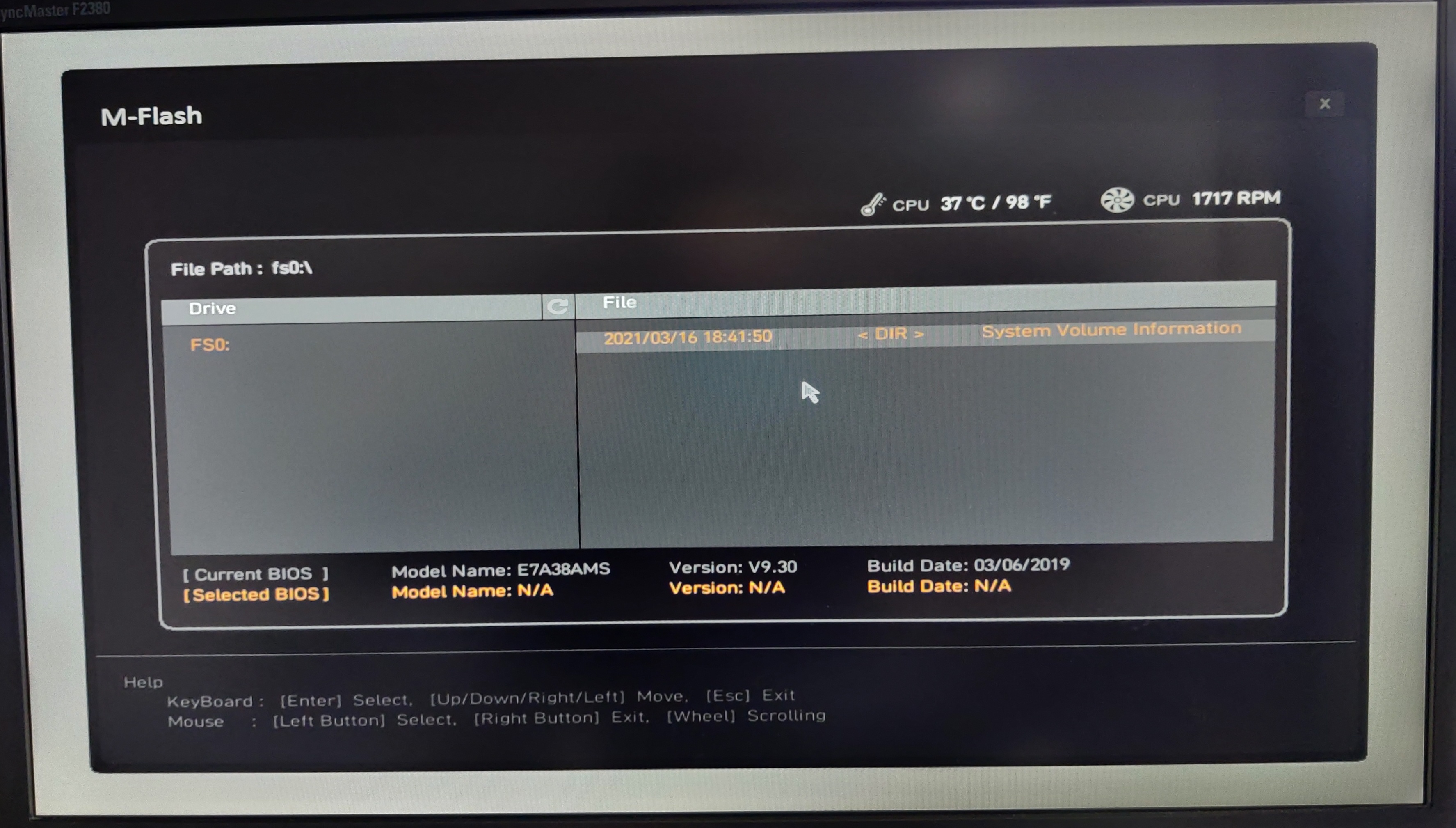

@Sensei07 ab hier komme ich nicht weiter, es lässt sich nichts auswählen

@herkiii zieh Bitte das BIOS Update durch.
es gab bei meinem Asus Board ein bios Update nur für die RTX 30er Serie. Kann sein, dass evtl Leistung durch dein Board flöten geht.
LG
@Sensei07 ich würde wirklich super gerne, aber ich komme da nicht weiter, außerdem gibt es aktuell nur eine stabile Version aus dem Juli 2020, danach kommt ne Beta, bei der ich mir nicht sicher bin, ob ich die installieren sollte.

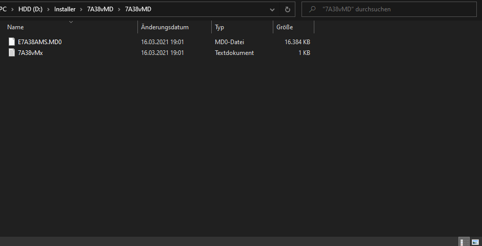

Ich hab lang kein bios update mehr gemacht, aber soweit ich mich zurück erinnern kann muss die hauptdatei alleien auf den usb stick sein ? also auf root ebene ohne ordner und ohne text dateien ?
bzw man sieht ja sogar bei dem anleitungsvideo das sie alles auf die root ebene packen. Mach das bitte mal.
Click
@Asunis du sprichst gerade eine Sprache, die ich nicht verstehe. Welche Dateien soll ich wo und wie einfügen?
