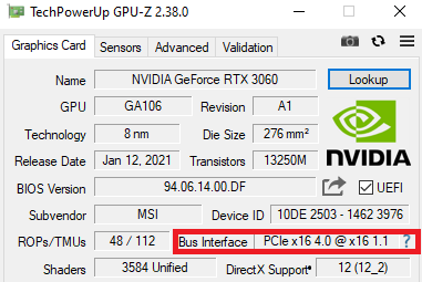

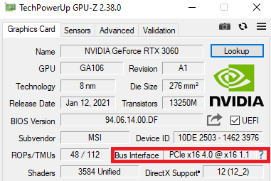

@herkiii ist das "mit oder ohne Last" (läuft ein Spiel oder nur Windows). Wenn nur Windows läuft - dann wär das ok. Mit Spiel - nicht ok ;)...
Wer lesen kann ist klar im Vorteil, mea culpa!
Da steht sogar PCIe 4 16x... Daran liegts nicht..
Sorry geht hier wieder mal alles viel zu schnell - fast schon ein Chat...

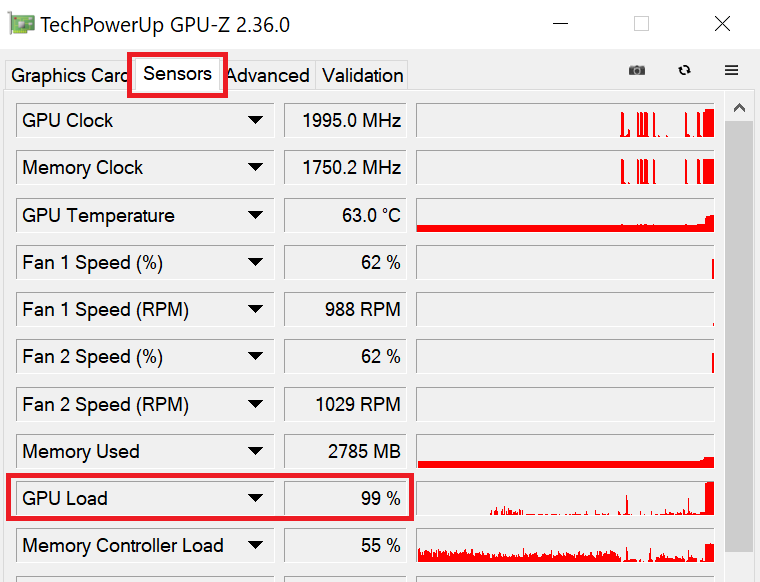

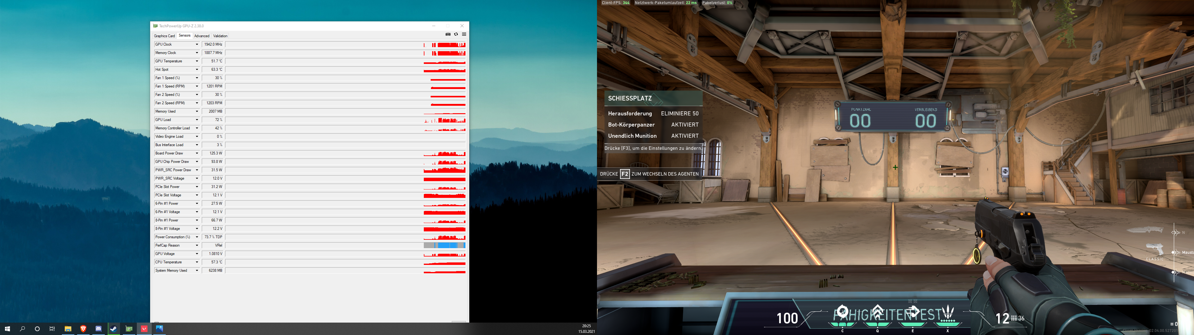

Habs im Post oben korrigiert. Es liegt nicht daran. GPU Auslastung wär jetzt mal interessant während ein Spiel läuft:
GPU Load findest Du da:

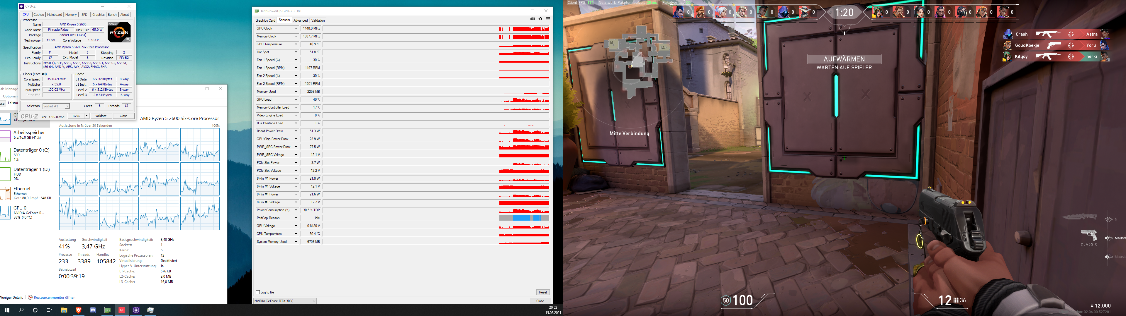

@SpielerZwei
@therealcola kann ich mir eigentlich nicht vorstellen, gehe bei sowas immer aus Angst sehr vorsichtig vor

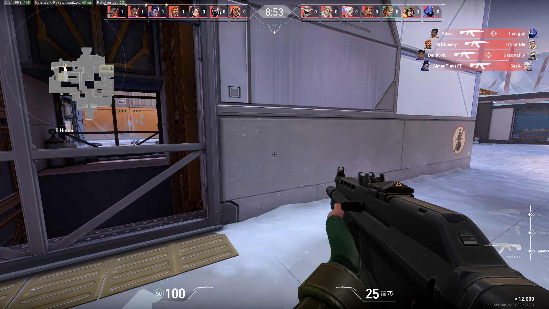

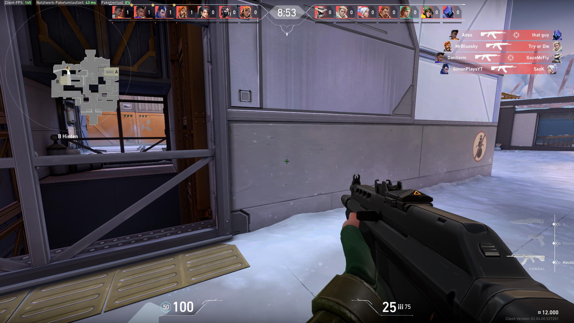

Hier noch ein Screenshot mitten aus einer Runde Valorant Deathmatch, 150 fps finde ich etwas enttäuschend, da ich vorher immer so um die 200fps hatte, Drops reichen bis zu 90fps

Du solltest schon auch dort testen, wo du wenig FPS hast. In der Trainings Arena sieht ja alles normal aus. In Valorant müsstest du genauso viel FPS haben, wie vorher auch.
Allerdings nicht mehr, da du dort eher im CPU-Limit hängst. Da wird es mit einer besseren GPU nicht besser.

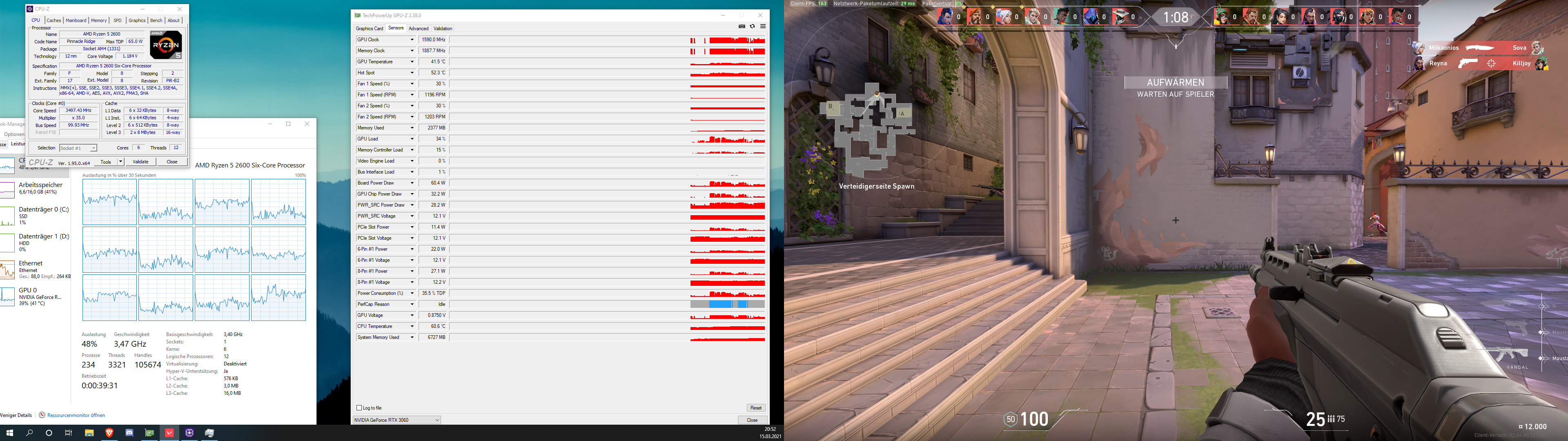

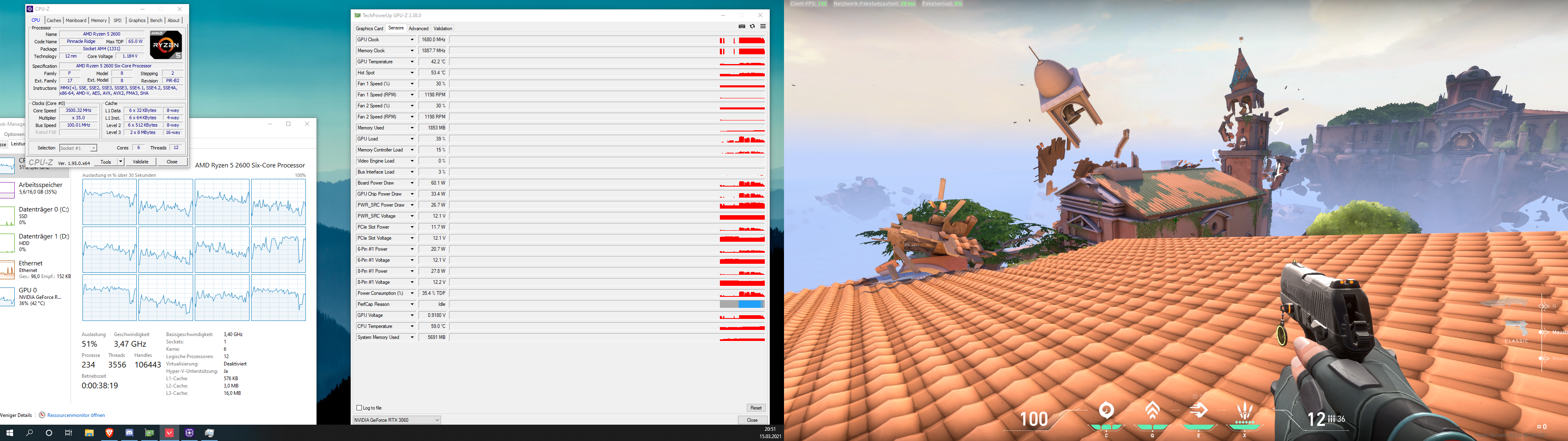

@kachiri du hast recht, der Wechsel wurde gemacht, da ich meine RTX 2060 zur Reparatur einschicken musste, dort habe ich allerdings einer reparierten Grafikkarte nur den Kaufpreis erstattet bekommen, deswegen musste ich mir eine neue Grafikkarte besorgen, die 2060 und die 3060 lagen nur ca. 50-100€ auseinander, weswegen ich mich für den Wechsel entschieden habe

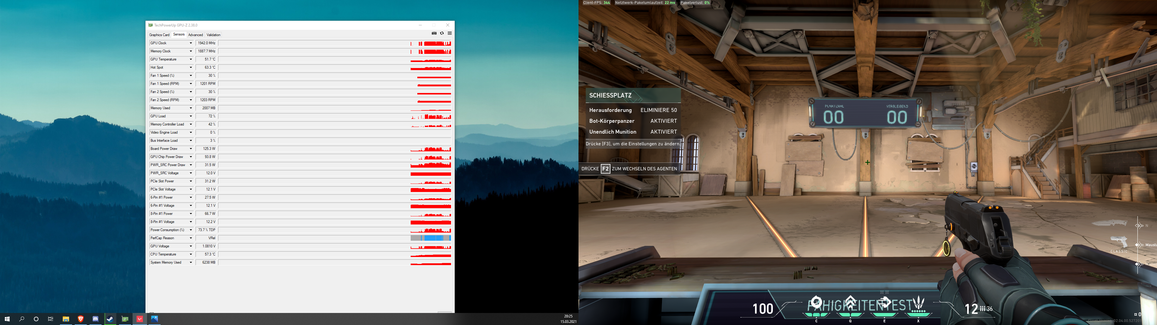

Joa. GPU langweilt sich, CPU hängt total im Limit.

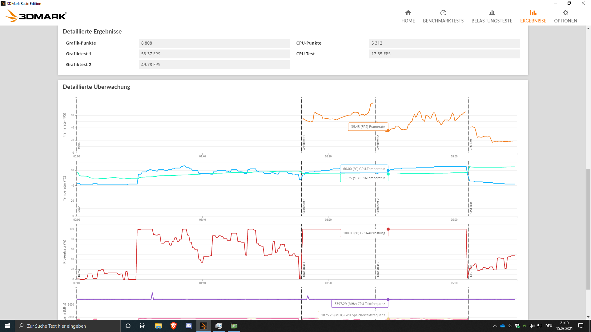

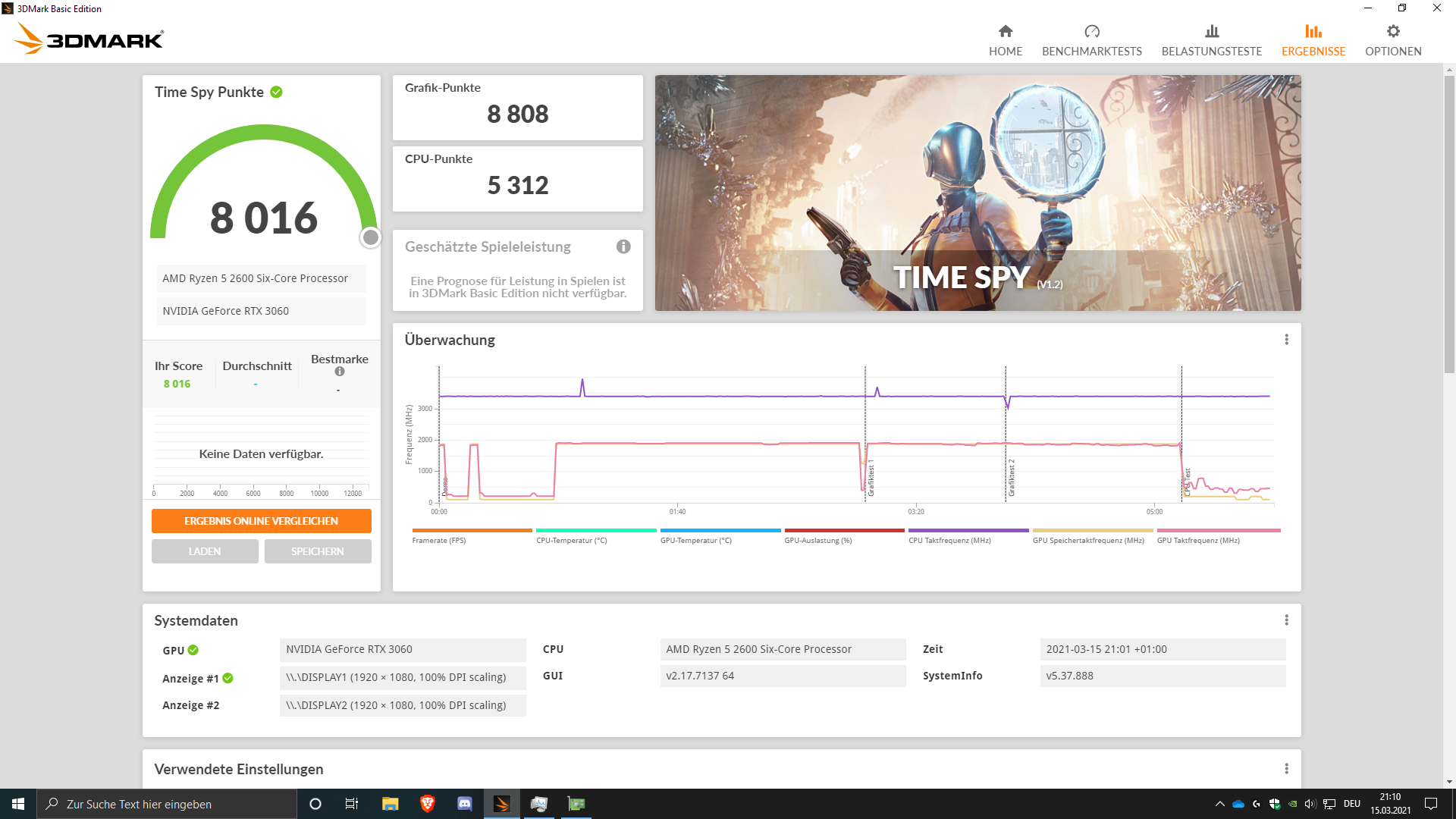

Hier sind meine Ergebnisse aus dem Ti
mespy Benchmark
