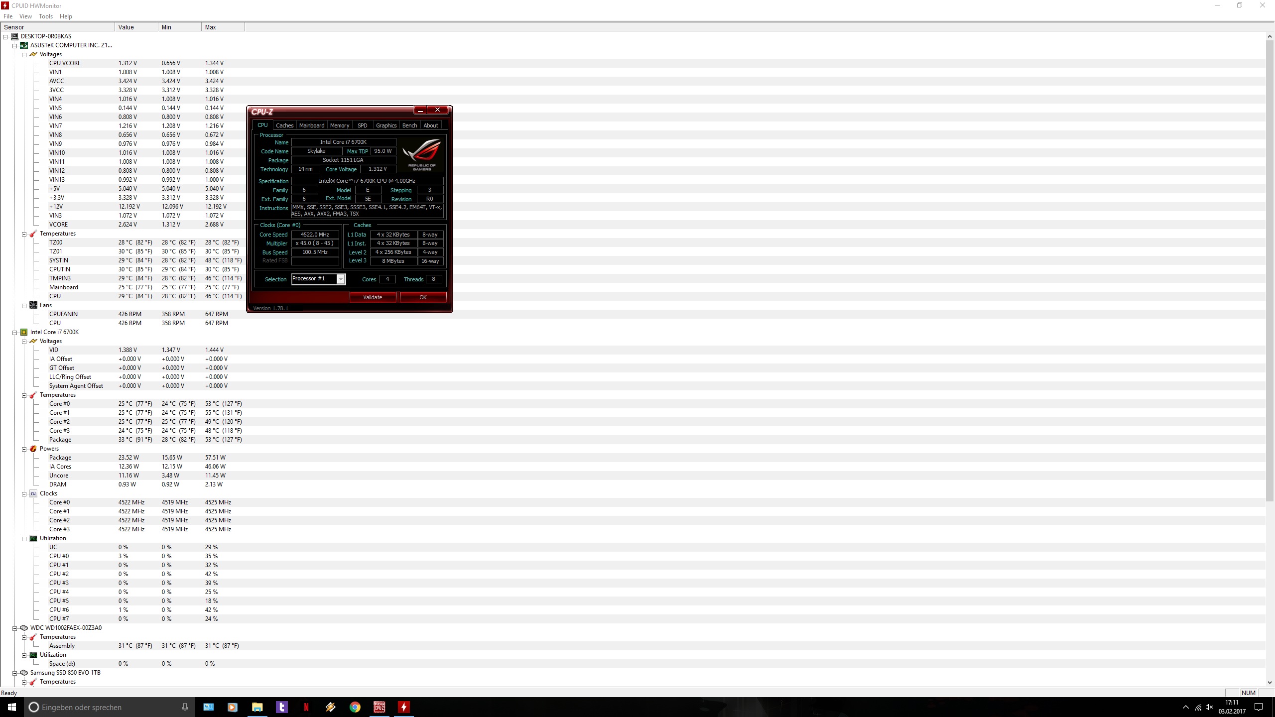

Hallo, ich habe es nun Zeitlich geschafft zu Übertakten. auf dem folgenden Bild sieht man wie der PC unter Windows läuft wenn nur der Browser offen ist. Ich habe neue Gehäuse Laüfter eingebaut und den Airflow etwas geändert.
Nun habe ich Temps von 62-68°C bei The Witcher 3 & The Division.
Leider habe ich nun das Problem dass der PC nicht mehr Hochfährt wenn im Bios das XMP RAM Profil aktiv ist.
