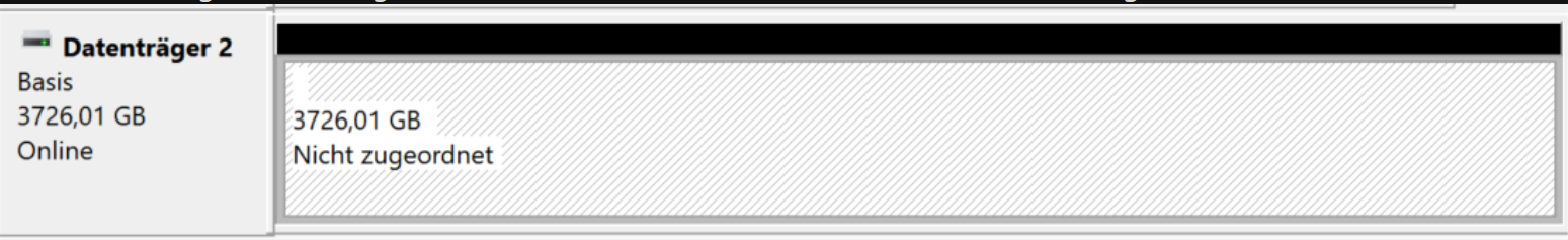

BReTT PiTT schrieb:
ich hab vorhin bedauerlicherweise feststellen müssen, dass meine Western Digital SN850X nicht mehr richtig erkannt wird. Im Bios wird sie zwar noch erkannt, in der Datenträgerverwaltung taucht sie auch auf, aber ich kann nicht mehr darauf zugreifen.
Nach einigem rumprobieren scheint es gereicht zu haben die SSD stromlos zu machen. Hätte ich dann nicht vor lauter Panik versucht die SSD zu Formatieren um zu verifizieren, dass sie wirklich tot ist, würde die W11 Installation vermutlich sogar noch funktionieren.

Nein überprüft hatte ich es nicht, aber sie läuft seit dem Aus und Wiedereinbau problemlos. Ich denke, dass aus und wieder einbauen hatte das Problem schon gelöst bei mir. Der CMOS-Reset wäre warscheinlich gar nicht nötig gewesen. Tenferenzu sagte es ja auch schon. Nachdem er die SSD einmal stromlos gemacht hatte, ging sie wieder. Ich tippe auf einen Bug in der Firmware, so eine Art Aufhänger des Controllers oder so. Ist aber nur eine Vermutung.
