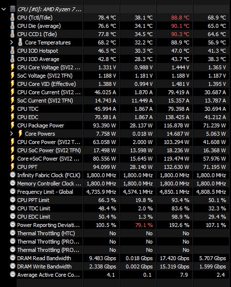

Die Temps der GPU sind in Game max 80° wie auch die der CPU. Jetzt stellt sich mir die Frage was dieses Problem ausgelöst haben könnte?
Anbei findet ihr Bilder von herute aus Hwinfo.
Das ist der Abschnitt mit den einzigen roten Kenzzeichnungen aus Hwinfo.

Das Bild von HwInfo ist also jetzt ohne Pbo ? Wenn ja dann ist die CPU vermutlich mit Pbo ins Thermal Throttling gerrant.
ja ist ohne pBO das Bild

Wird der Prozessor zu warm?
Mit manchmal kurzeitig 88°/23% auslastung, Beim Flugsimulator in großer Höhe stellt sich mir da die Frage auch und bicn mir daher unsicher was dort normale/zulässige Temps sind.
Bei Deinem Bild aus Beitrag #1 sind Temperaturen des Prozessor mit rot gekennzeichnet, daher gehe ich da von aus das er zu warm wird.

Kleiner Nachtrag: Die roten Temperaturen im HWiNFO Bild sind eindeutig zu hoch.

edit : Ansonsten würde ich auch gerne wissen, wieso deine CPU derart ausgelastet war. Hattest du Hwinfo nebenbei im Stresstest laufen lassen bzw. sind diese Werte über einen längeren Zeitraum entstanden oder direkt nach dem Boot ?
SO CPU wurde getauscht Mainboard wurde auf Fehlergeprüft vom Händler. jedoch wurden keine Fehler gefunden und nur die CPU ausgetauscht. Jtz sind die Temperaturen niedriger nach einem kurzen Test auch im Gaming im MSFS 2020.
Was meint Ihr sind die Temperaturn so ok?
