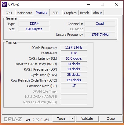

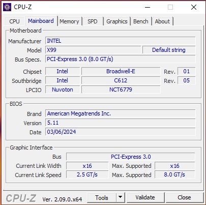

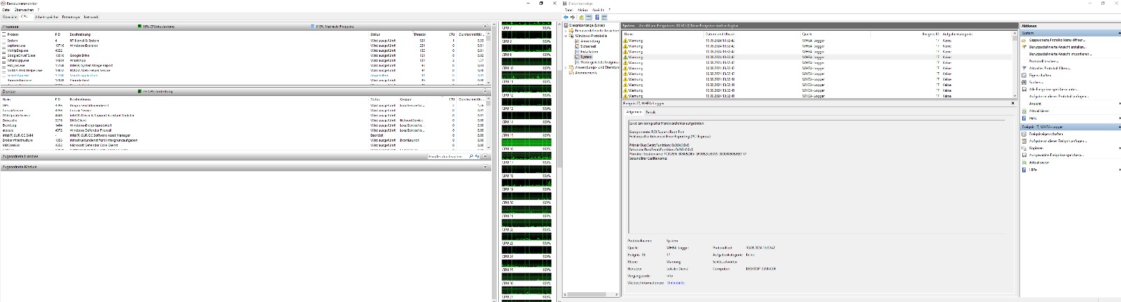

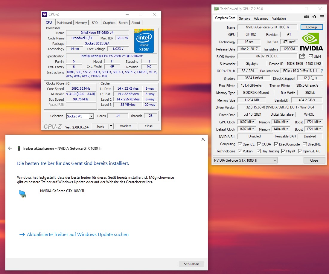

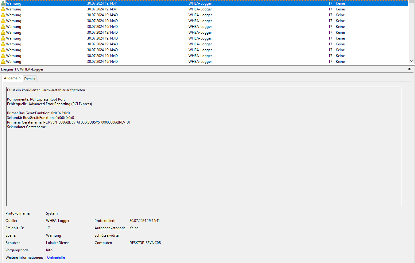

Leider fängt mein PC manchmal an zu ruckeln ohne eine Auslastung. (Keine offenen Programme o.ä.) Jedoch nicht immer. Wenn ich zum Beispiel CPU & GPU Benchmarks laufen lass, Lasten diese alle Komponenten zu 100% aus ohne Probleme und ruckeln. In der Ereignisanzeige sind whea Logger 17 Fehler abgelegt welche theoretische mit der GPU zu tun haben müssen. Die Treiber habe ich von Nvidia direkt heruntergeladen. Ebenso habe ich dass Problem dass abwechselnd 1-2 Threads am Anschlag ausgelastet sind. Diese sind nicht immer die gleichen und ich komm nicht dahinter von was dass kommen kann. Wenn das System ruckelt ist das Problem mit der Auslastung auch immer zu sehen...
Windows neu Aufgespielt.
Ich bin lösungsorientiert es gibt mit Sicherheit eine andere Lösung als. Die Komponenten passen nicht. Wenn dann würde ich das gerne nicht nur als Vermutung bestätigt haben.

Leider kann ich auf dem ersten Bildschirmfoto nichts sehen, das ist zu matschig.

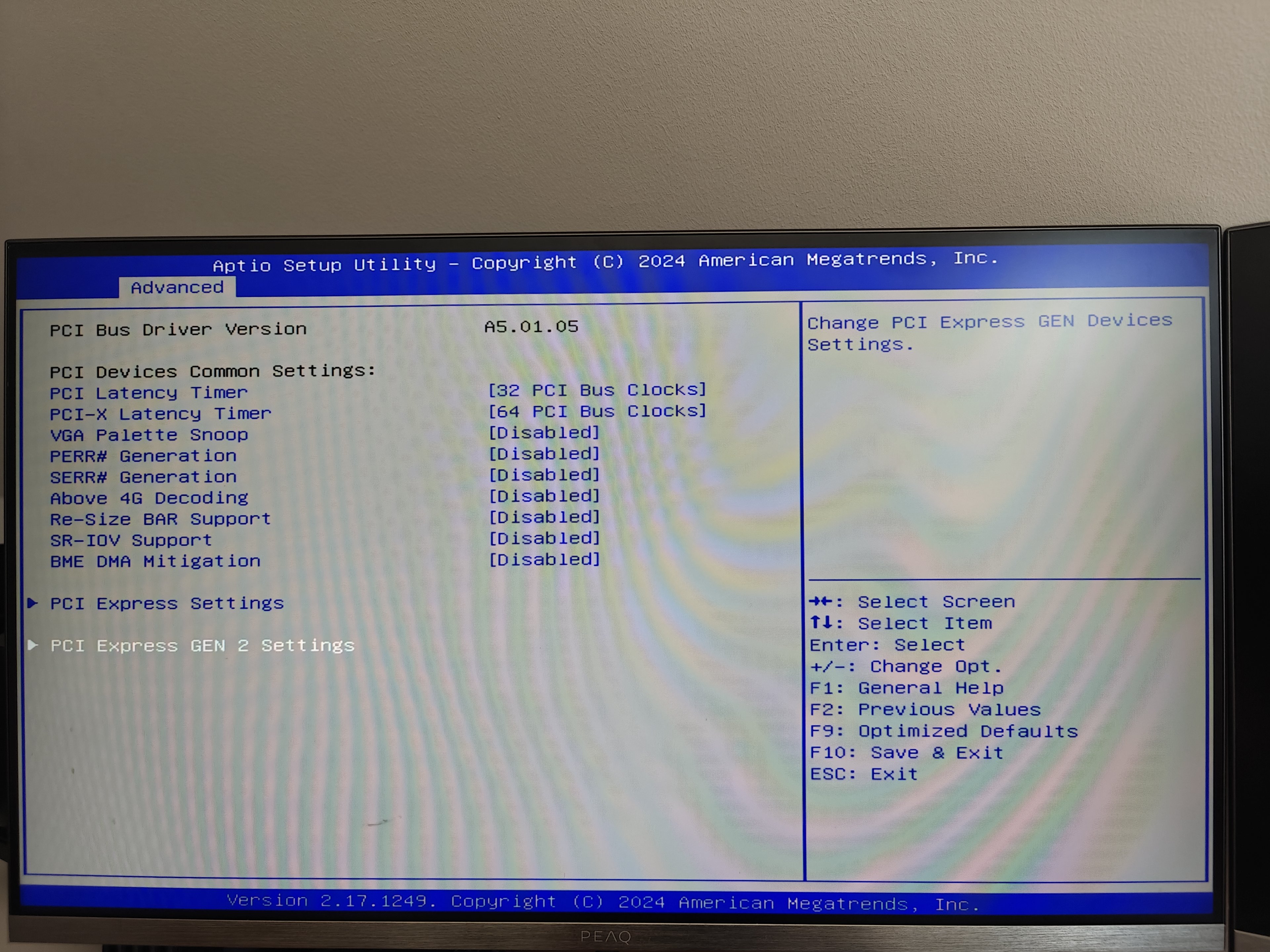

Du kannst ja im BIOS die Geschwindigkeit vom PCIe auf 2.0 runtersetzen und dann noch mal testen. Tritt der Fehler nicht mehr auf, ist sehr wahrscheinlich das Riserkabel schuld.

Dass Problem sind die Wasserschläuche. Zum glück habe ich keine hard Tubes genutzt jedoch sind meine jetzigen an mehreren Stellen abgeknickt... Werd ich wohl Überleben😅. Hatte die Karte direkt im Slot. Fehler immernoch vorhanden. Im Anschluss die Treiber ersetzt durch Nvidia Studio Treiber. PC neu wieder gestartet und der Fehler war nicht mehr vorhanden. Riser Kabel wieder eingebaut. Und siehe da... FEHLER WIEDER DA🤦. Zumindest Mal etwas. Heißt das nun dass ich kein Riser Kabel nutzen kann oder nur dieses nicht?

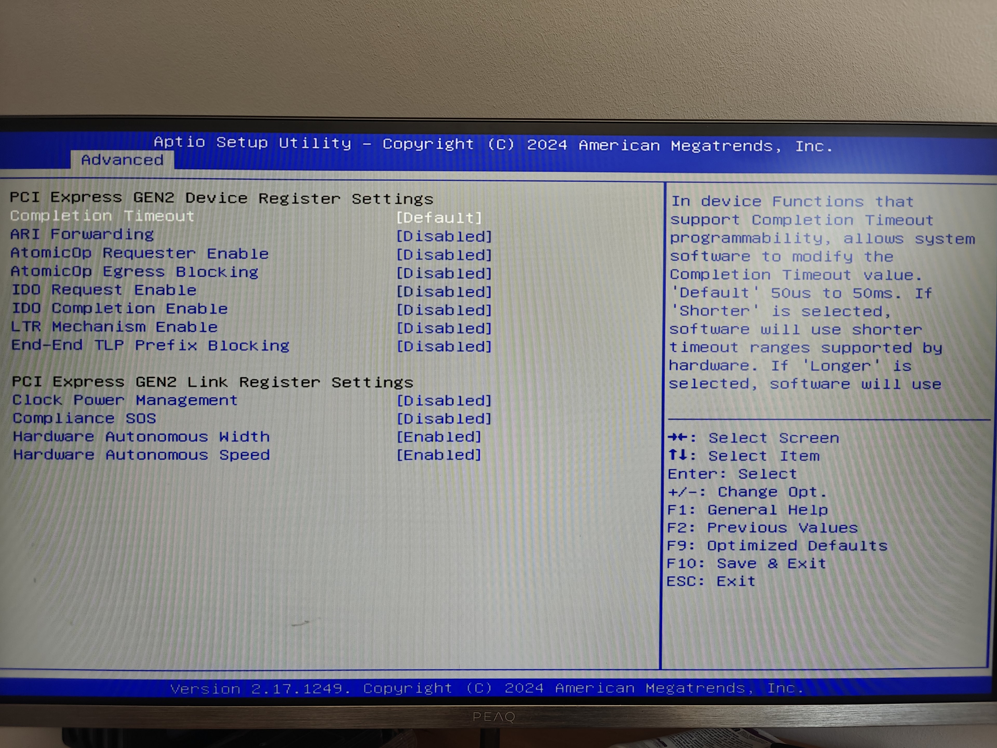

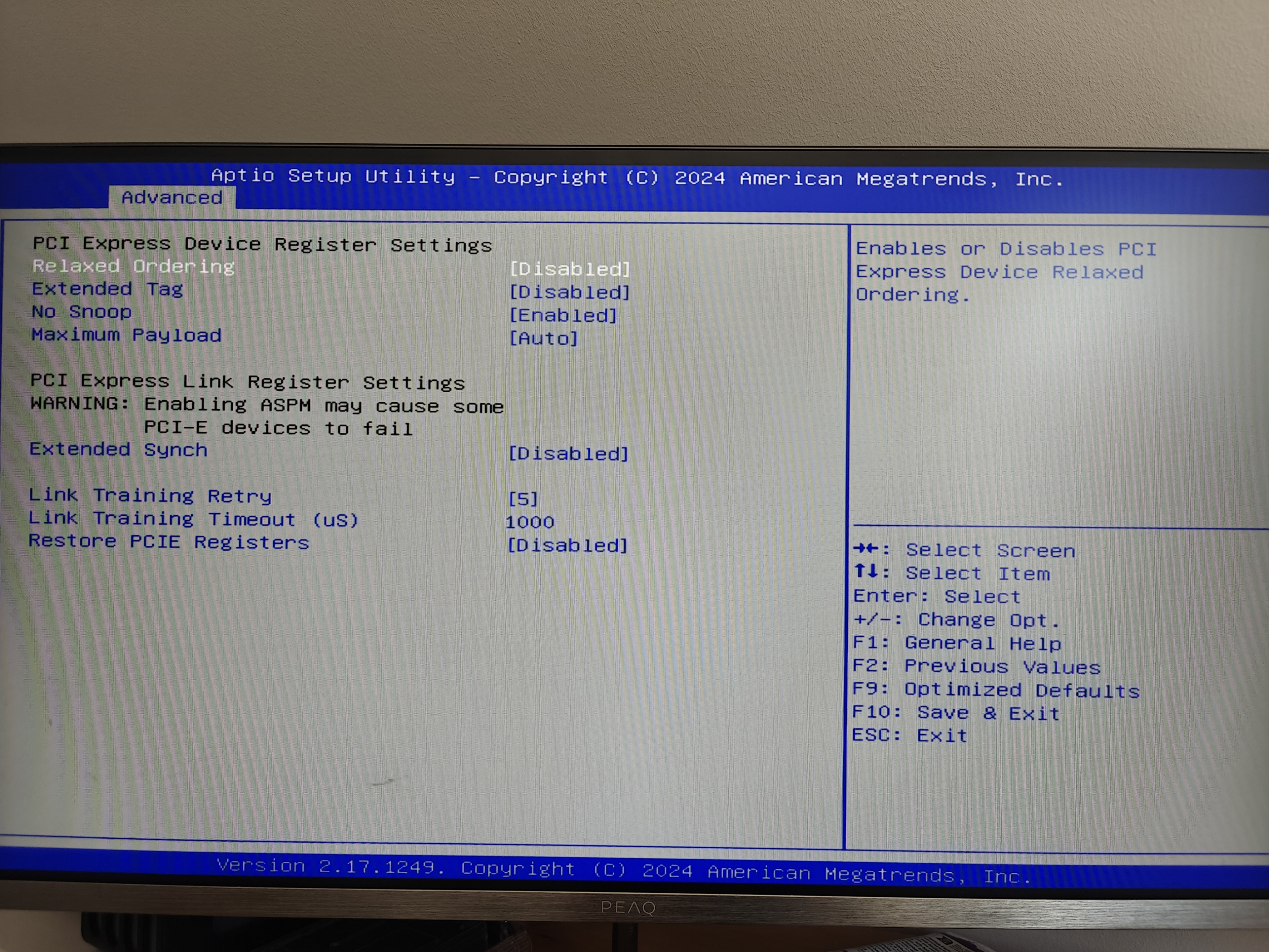

Kann leider nichts finden muss aber auch zugeben dass ich mich im BIOS schnell mal Verlauf da ich so viel Ahnung habe... Vielleicht kann mich jemand erleuchten 🤦

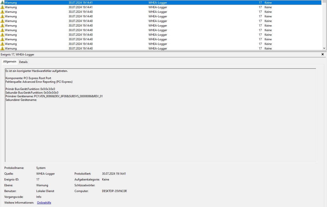

Im Anhang noch ein schärferes Bild vom Fehler ich hoffe es ist zu lesen.

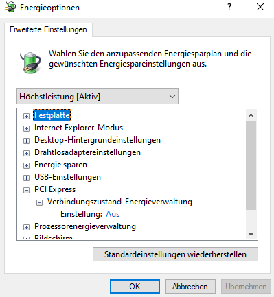

Da steht ja korrigierte Fehler. Das ist erstmal nur eine Warnung. Verstehe ich das richtig, dass unter Volllast keine Fehler auftreten?

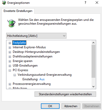

Wenn ja, dann würde ich mal bei den Energiespareinstellungen nachschauen, vielleicht kommt da etwas mit den Stromsparfunktionen der PCIe-Geräte nicht klar. Der PCIe-Root meldet da ja was, da muss also ein Gerät dran hängen, was die Probleme auslöst. Da fallen mir zb die Grafikkarte, Netzwerkkarte, USB-Controller und sowas ein. Wenn da etwas immer in den Stromsparmodus wechselt, kann es ja den PCIe-Root aus dem Tritt bringen.

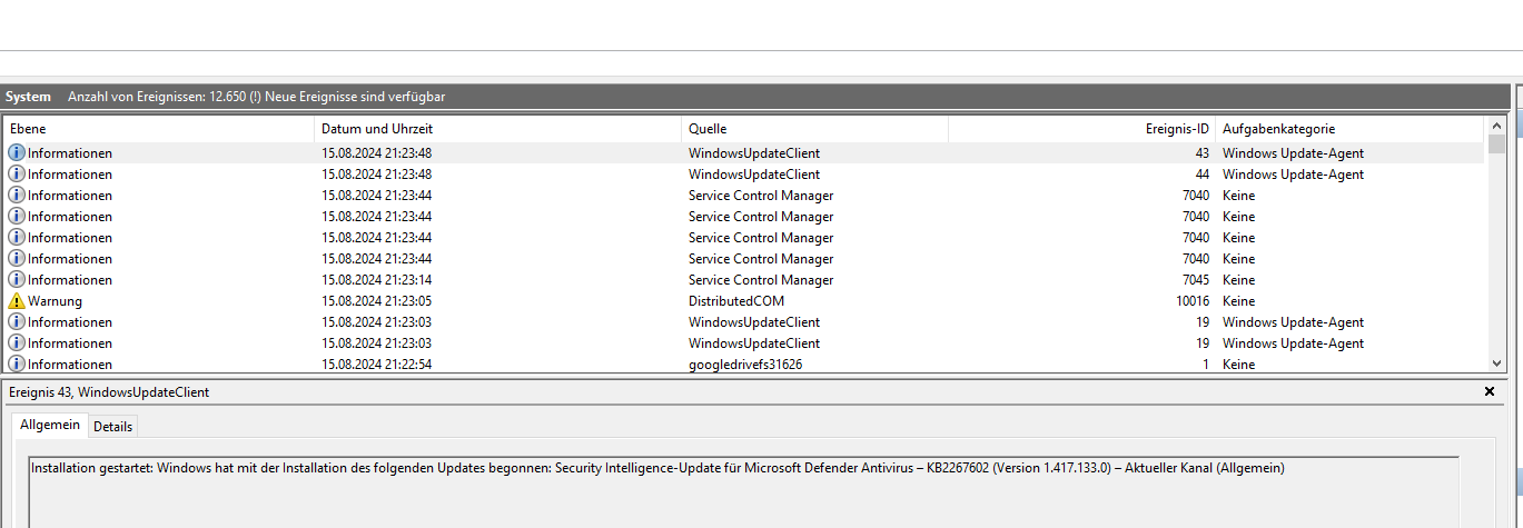

Generell muss die CPU Auslastung ja nicht der GPU geschuldet sein? Ich geh man von einem nicht kompatiblen Riser Kabel aus. Da stellt sich nur die Frage welches ich nun kaufen soll um das zu testen?

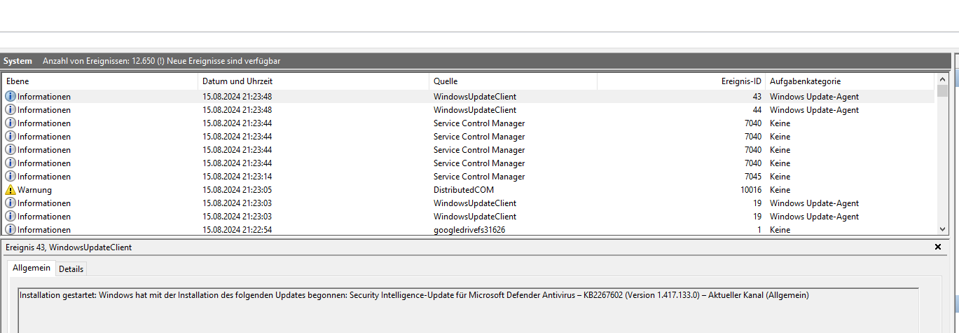

Hab nun ein Cooler Master Kabel verbaut und siehe da! Ich seh mal nach den restlichen Informationen aber der Whea logger ist weg. Vielen Dank dafür!
