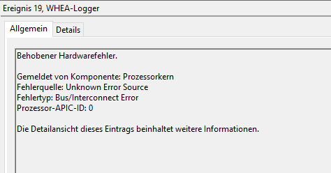

Es ist WHEA-Logger, Ereignis Id:19
es gibt mehrere Id:19
zb. die ganze OC Cache Errors etc ...
| MciStat | 0x9000004000010005 |
Saki75 schrieb:Gemeldet von Komponente: Prozessorkern
Fehlerquelle: Unknown Error Source
Fehlertyp: Internal parity error
Prozessor-APIC-ID: 6
Ist meine CPU kaputt?

Hey, da ich auch den selben Fehler seit einiger Zeit hab und mich etwas länger, genervt damit auseinandergesetzt habe, wollte ich jetzt hier auch nochmal melden. Was mir auch mal aufgefallen ist, ist folgendes in den Intel docs zu den jeweiligen Prozessor Familien:
8th and 9th Generation Intel® Core™ Processor Family Spec Update
Auf der Seite 46 wird die Nummer 091 beschrieben, das spec update ist zwar für die 8th and 9th gen aber da dieser Fehler auch schon in dem spec update der 2th gen auftaucht, denke ich er trifft auch auf die 10th gen zu. Dort wird auch von dem MCI-Register gesprochen, die 4 stellen die dort erwähnt werden, haben auch bei den behobenen Fehlern die selben werte.

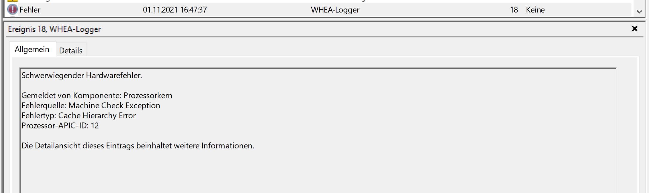

.... muss dich enttäuschen WHEA mit Absturz ... aus dem Broser .... aus FarCry 6 ..... MS Flight Sim ..... AIDA64 ... soll ich weiter aufzählen?Knito schrieb:Somit ist deine Aussage für diesen Thread absolut wertlos, da der Fehler geschätzt nur in diesen 3 Games auftaucht, du uns aber nicht mitteilen möchtest, ob du diese Spiele spielst
Bei mir bin ich mir sicher, beim OP @Saki75 steht ebenfalls AC im verdacht.
Aber ID 18
