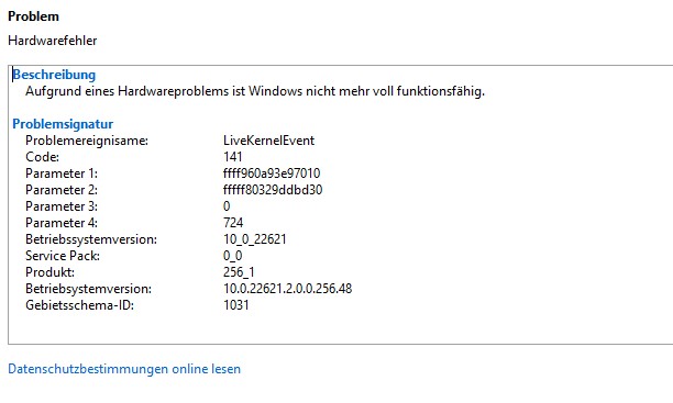

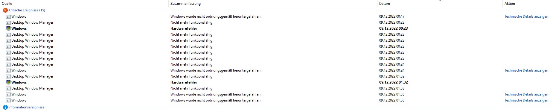

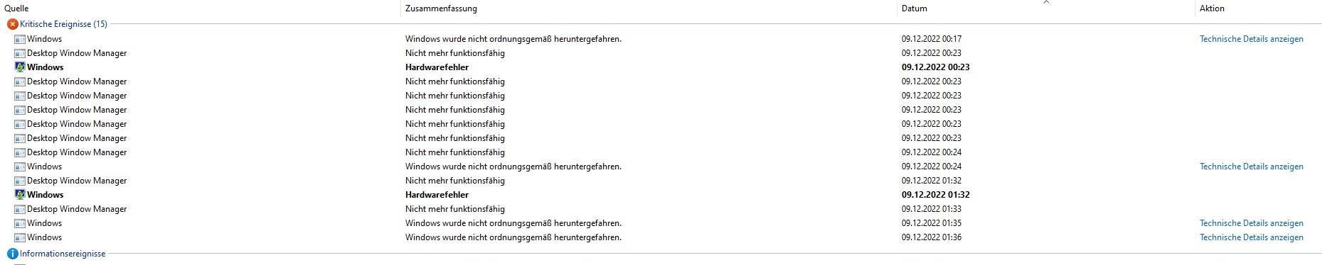

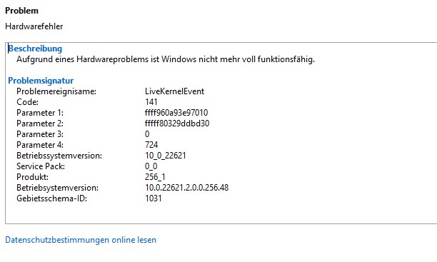

Okay gerade eben wurden meine beiden Bildschirme einfach schwarz.
Der Zuverlässigkeitsverlauf zeigt Folgendes an

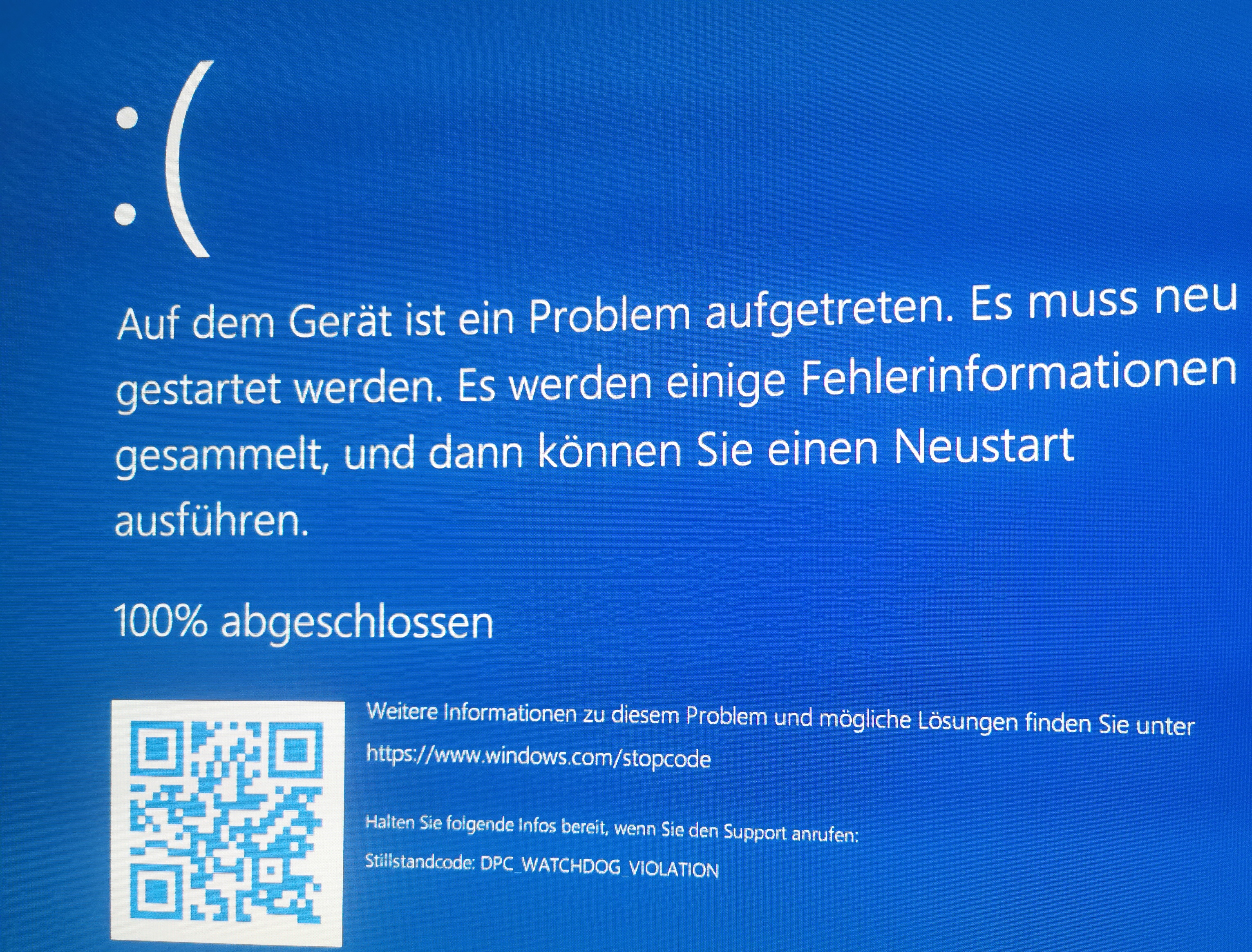

Ich hab jetzt mittlerweile meine 980Ti gegen die 6800XT getauscht. Gerade kam wieder ein Absturz/BSOD. Diesmal war der Stopcode "DPC Watchdog Violation". Den hatte ich zum 1. Mal.

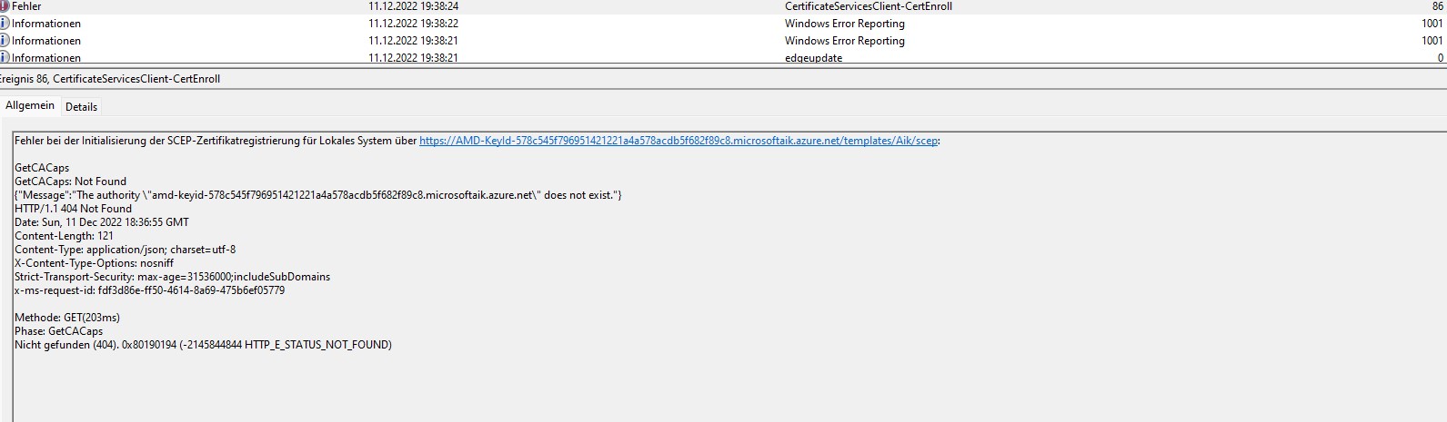

Und in der Ereignisanzeige kommt dann weiterhin der Fehler,der seit Anfang an immer kam. Ereignis ID 86 Zertifikat.
Also ausschließen können wir: CPU,GK und RAM somit.
Bleiben übrig: MB,NT,NVMe?!?

Wenn man nach "the authority and-key id does not exist" googelt bist du nicht der einzige mit dem Problem. Aber so recht ne Lösung hat wohl auch noch keiner gefunden.
