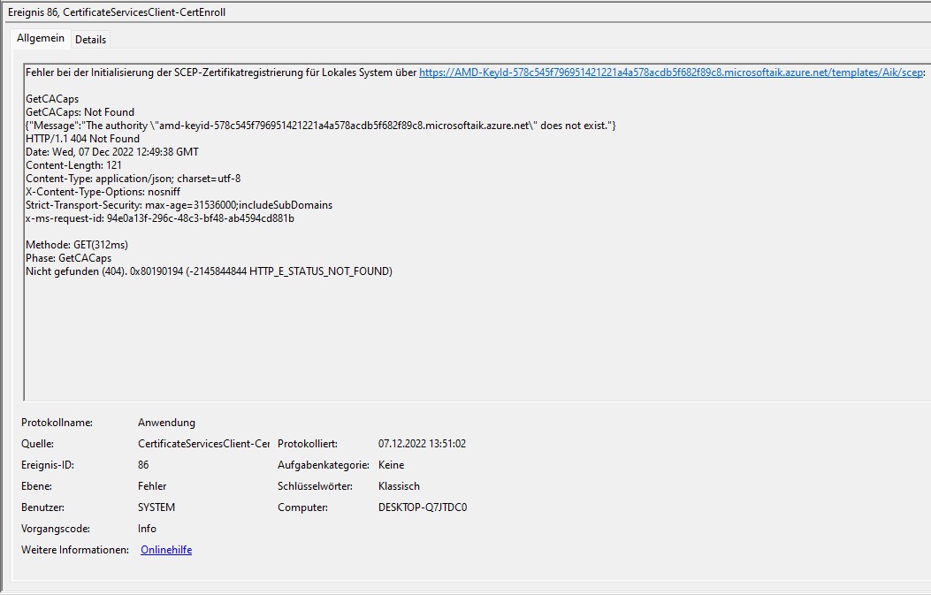

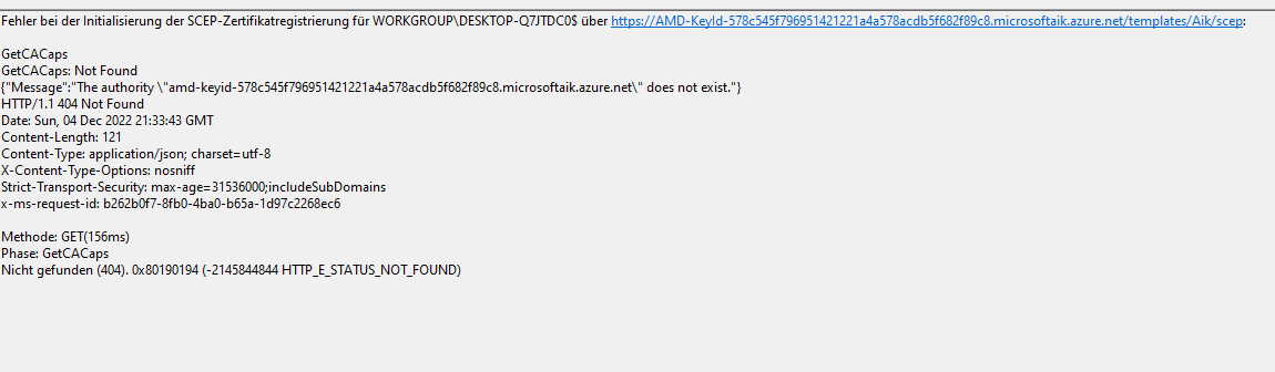

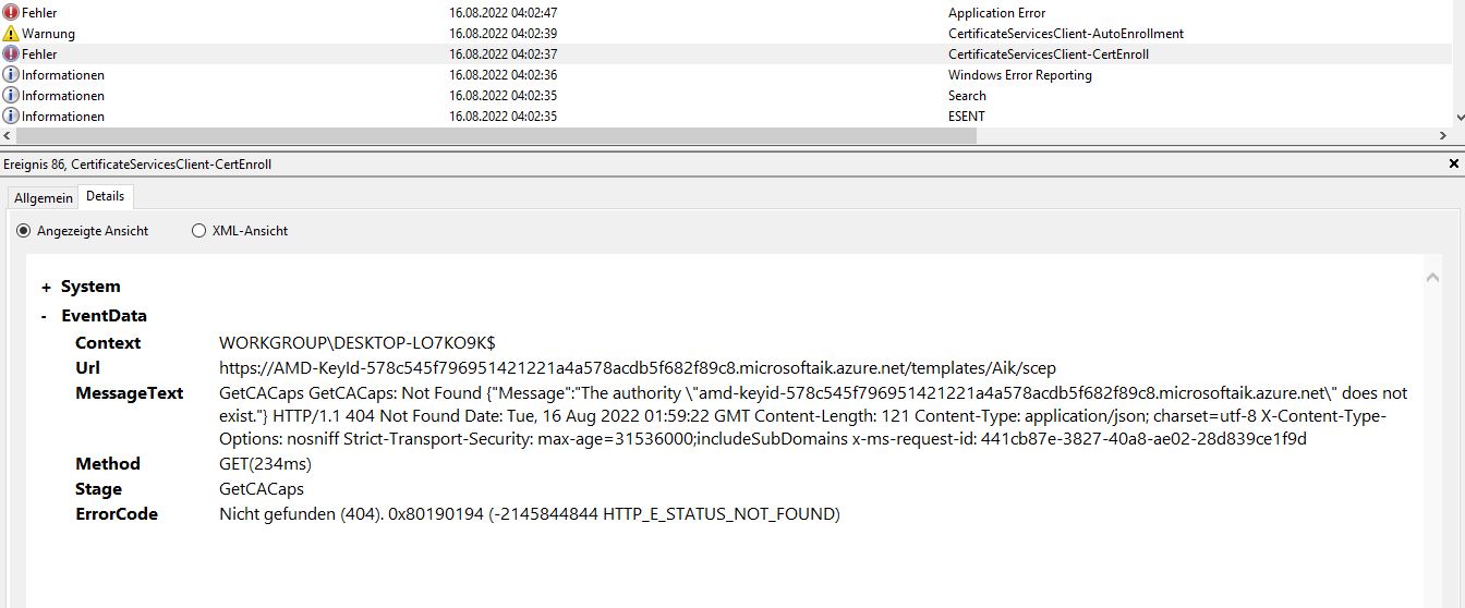

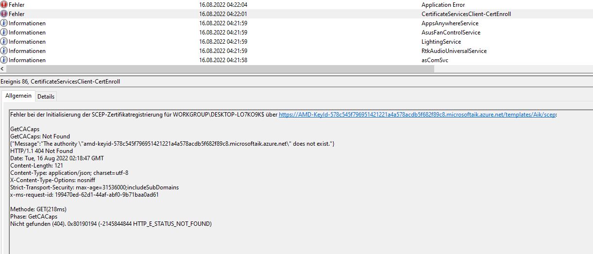

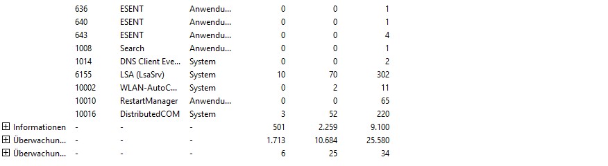

@Windell tauchen in der Ereignisanzeige (direkt auf der Startseite), wenn du dort die 'Fehler' ausklappst auch WHEA-Events auf?

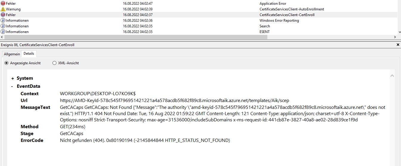

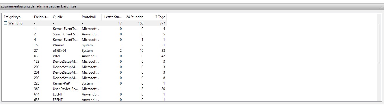

@mae1cum77 Hier ich hab mal ein Screenshot davon gemacht und in den Anhang gepackt.
@der Unzensierte Wieso sollte das auf einmal nicht mehr rockstable sein? Hab ja nix mehr geändert.

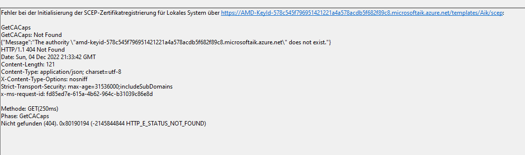

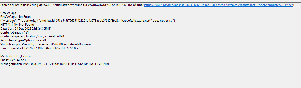

Okay ich hab sogar Windows neu aufgesetzt,Spiel nochmal neu heruntergeladen und jetzt gerade kam der BSOD wieder.
Und in der Ereignisanzeige sind schon wieder dieselben 2 Fehlermeldungen zu sehen.

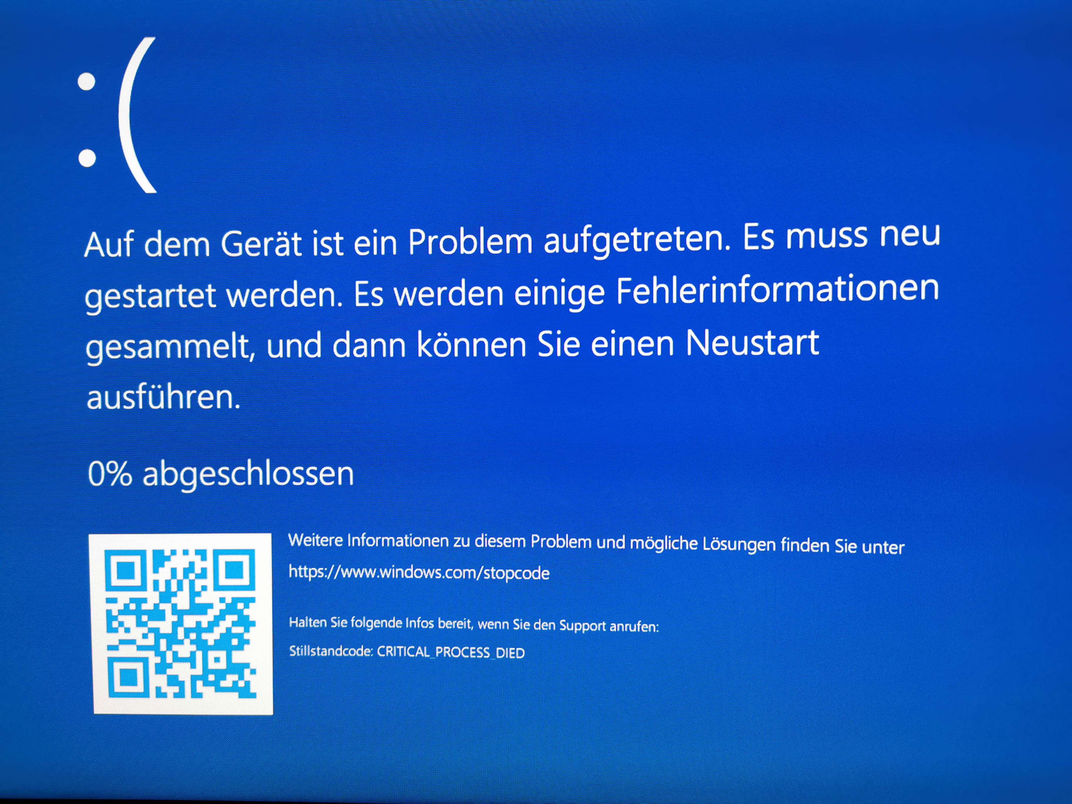

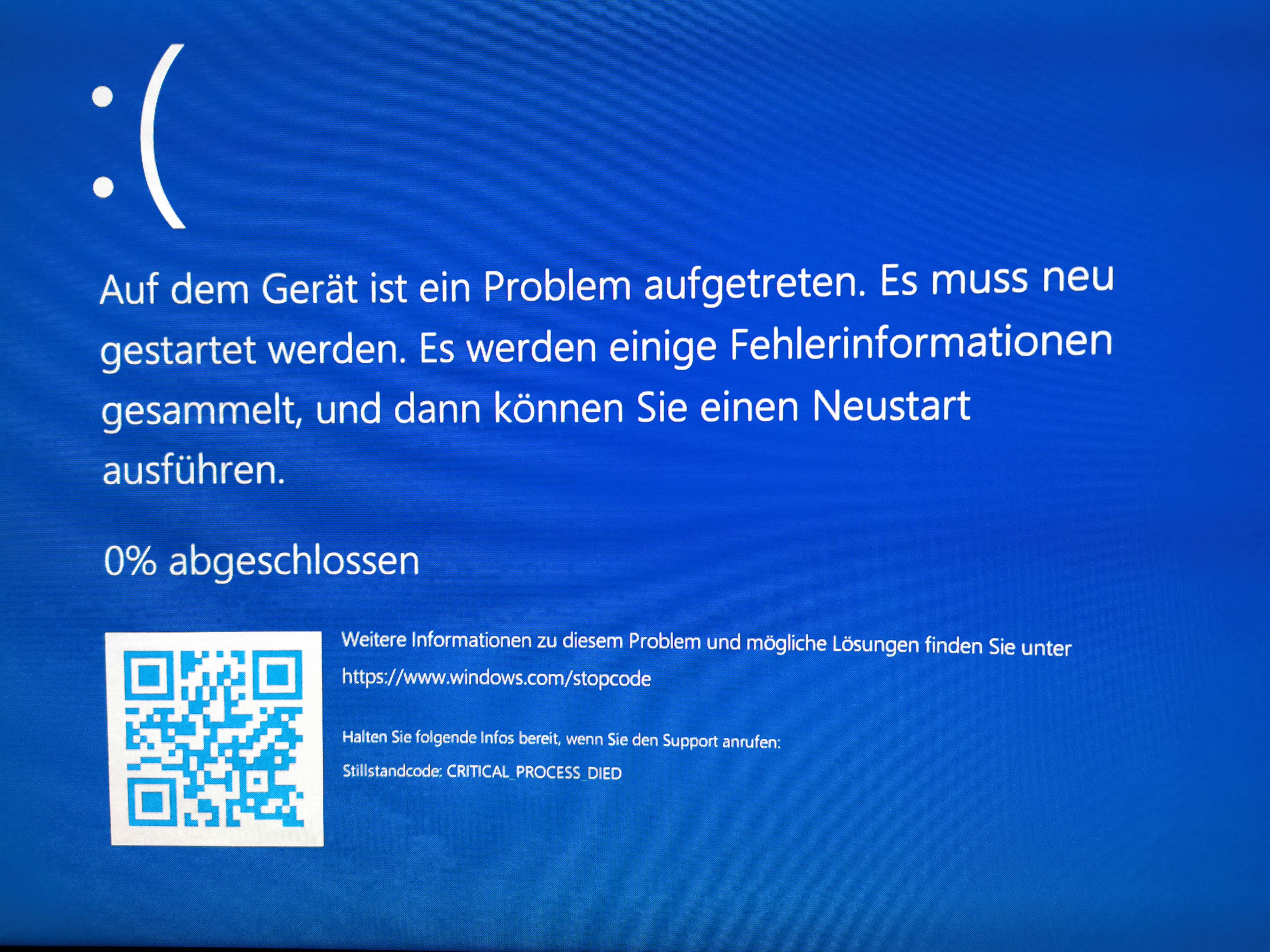

Update zu den Bluescreens bzw. Problemen. Jetzt gerade stürzte das Spiel wieder ab. Diesmal war der Fehlercode unter Windows 11 aber: "CRITICAL_PROCESS_DIED"
Ich kenne diesen Fehler nur von Übertaktungs-Experimenten. Wie @Silver Server schon sagt, wenn du all diese Punkte ausschließen kannst hat wohl oder übel die CPU einen Defekt.

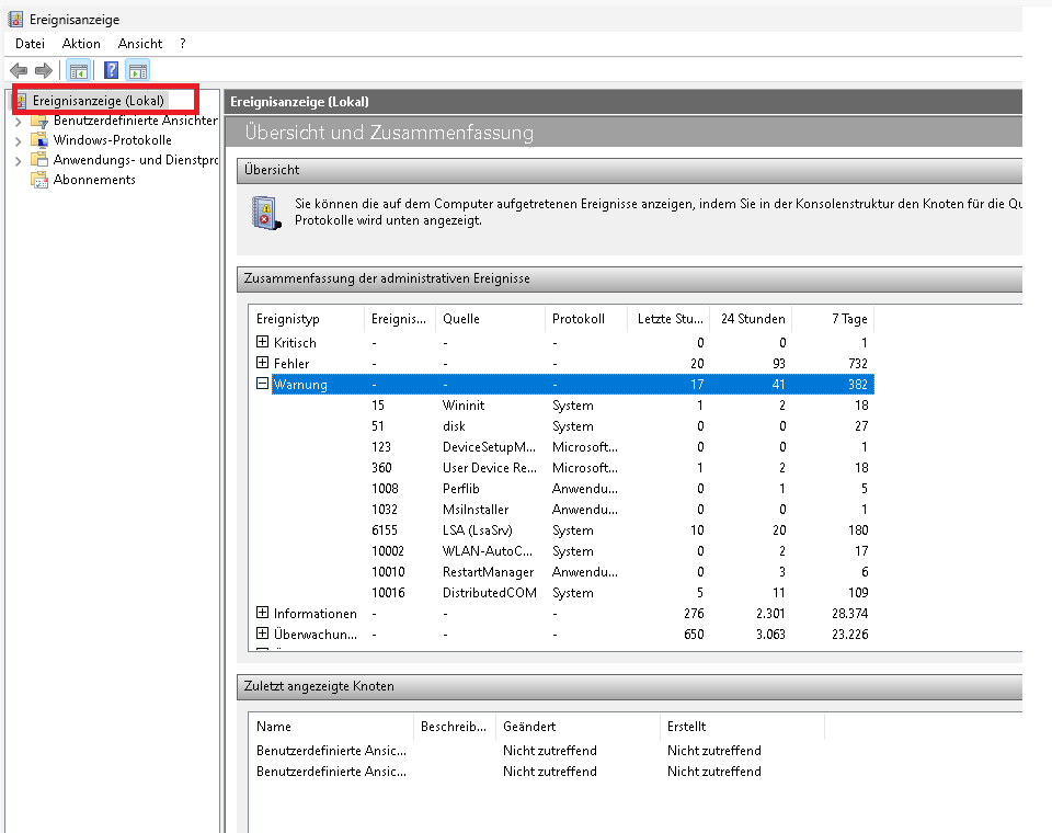

In der Ereignisanzeige unter Warnungen, glaube ich war es, steht da was von WHEA mit dem Code 18?
Wenn ja hat die CPU einen Fehler, mit Code 19 liegt es an der Spannungen.
Auch mal im Zuverlässigkeitsverlauf schauen ob dort Fehler gelistet sind, wenn ja dann versuchen diese zu beheben.

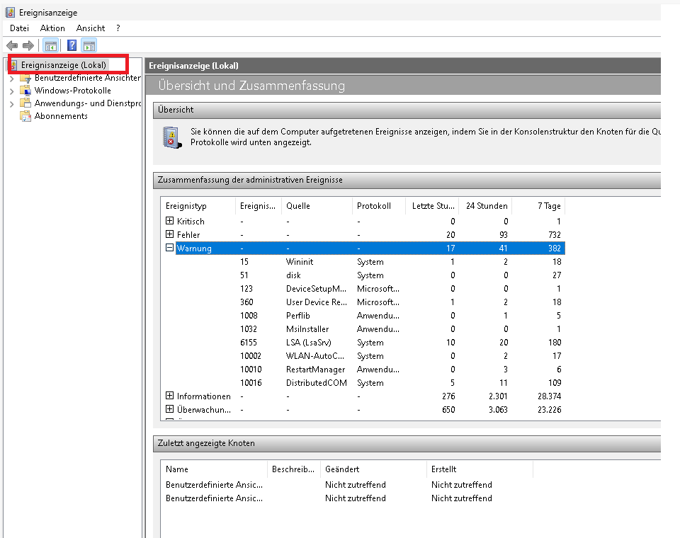

@Müritzer Wo genau bei Ereignisanzeige?
Ich schaue immer unter Windows Protokolle - Anwendung. Das Bild was dort unter Fehler steht hab ich mal hier hochgeladen.
Nur oben auf Ereignisanzeige gehen, dann werden ALLE Meldungen angezeigt.

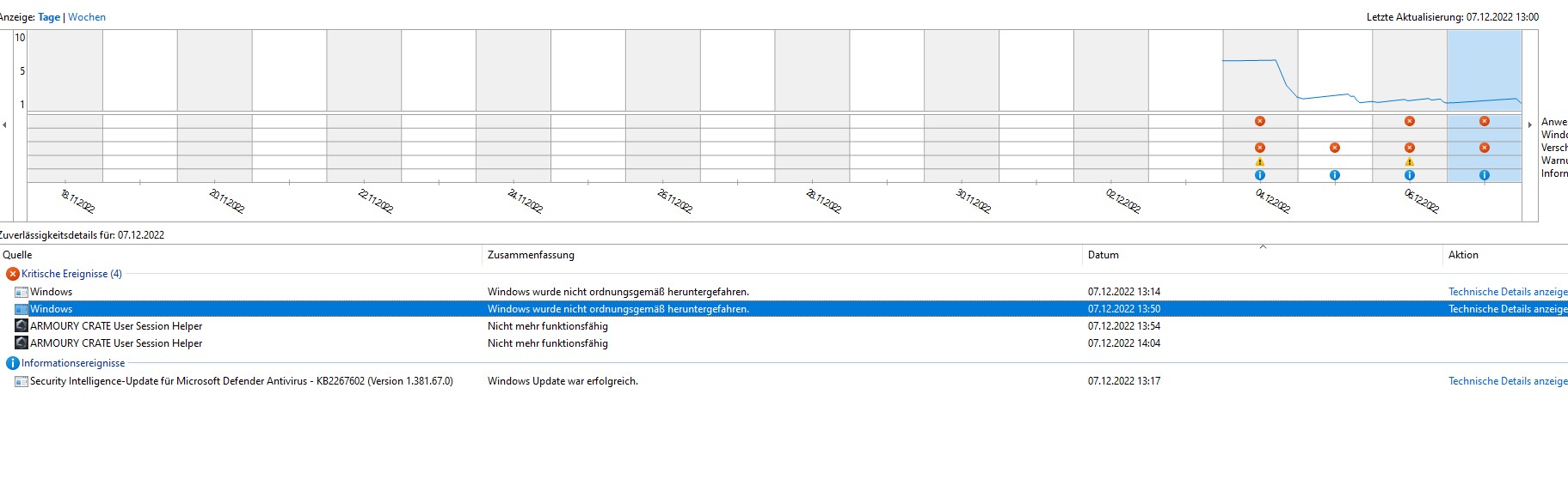

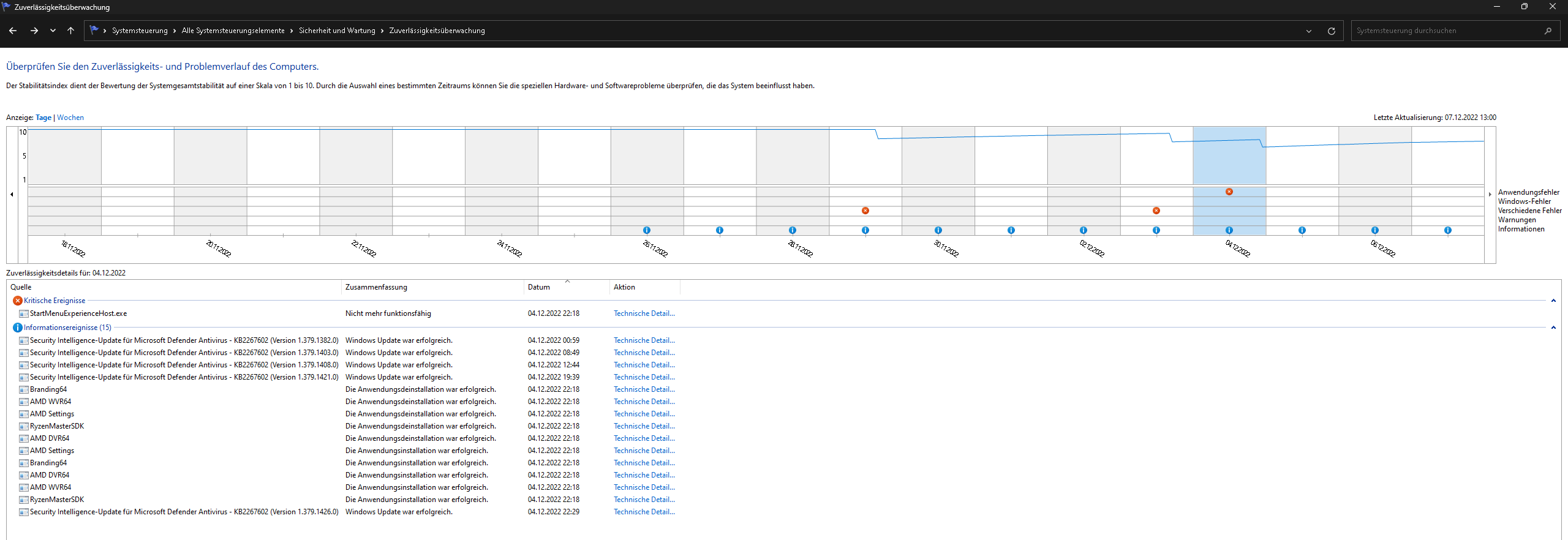

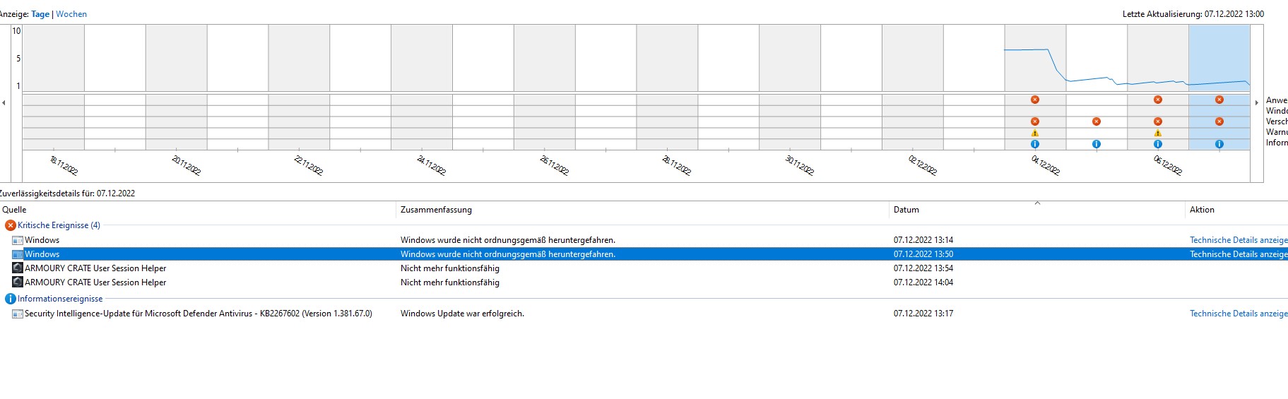

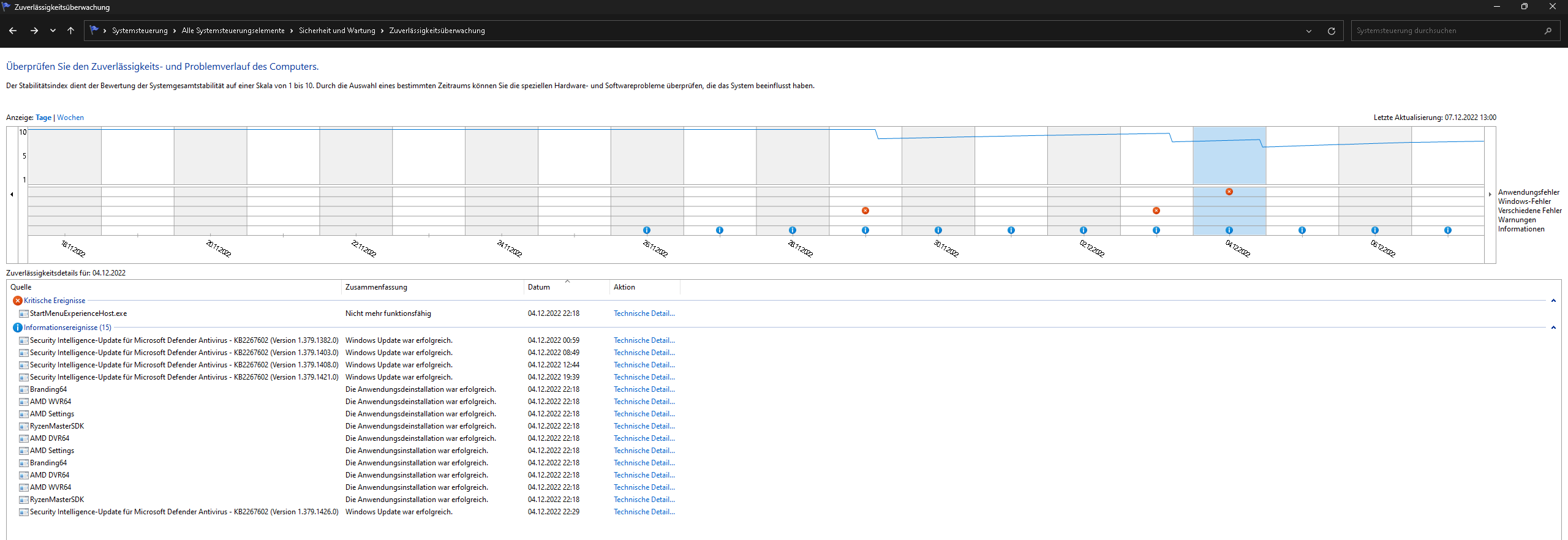

Hier der Zuverlässigkeitsverlauf:
In der Adresszeile steht ja drin wie man den erreicht, oder einfach Zuverlässigkeitsverlauf in der Suche eingeben.
Die Fehler bei mir sind nach Updates aufgetreten, das kommt manchmal vor. Wenn aber da viel mehr Fehler drin stehen dann stimmt was nicht.
Reaktionen: Windell

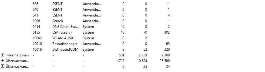

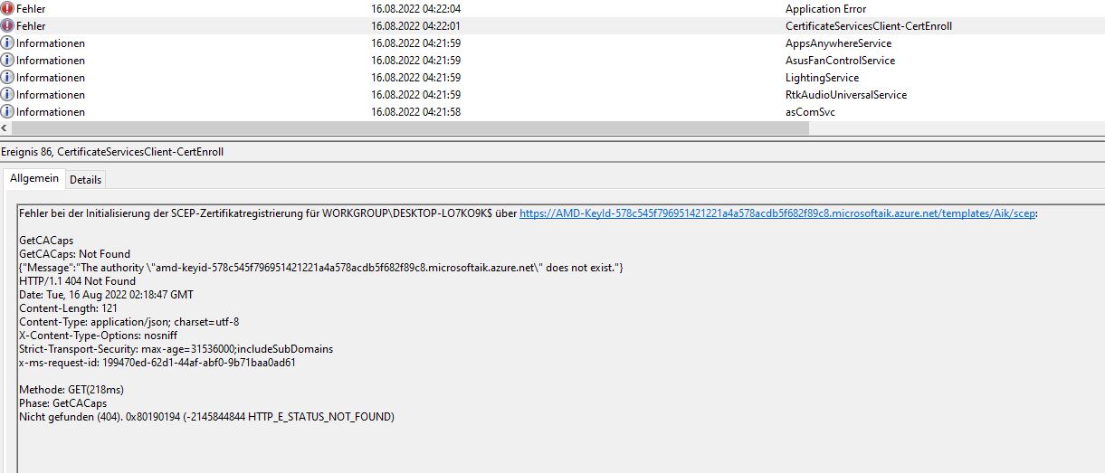

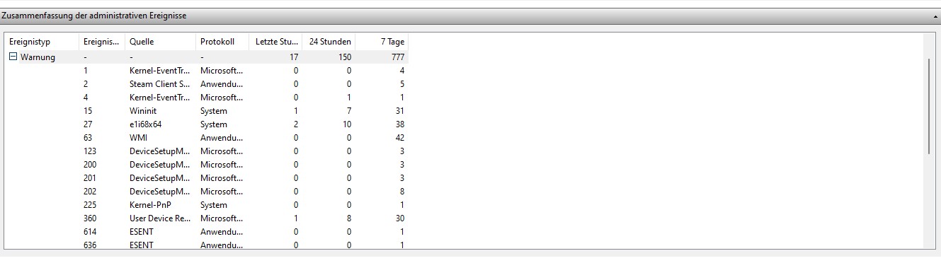

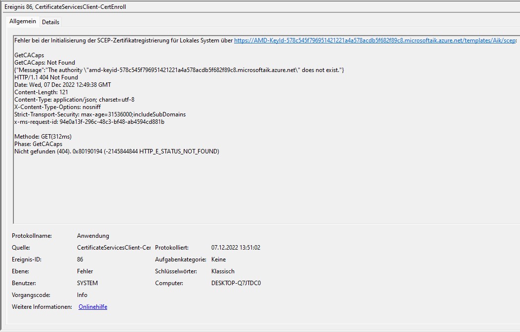

Okay hier mal alle Fehlermeldungen
