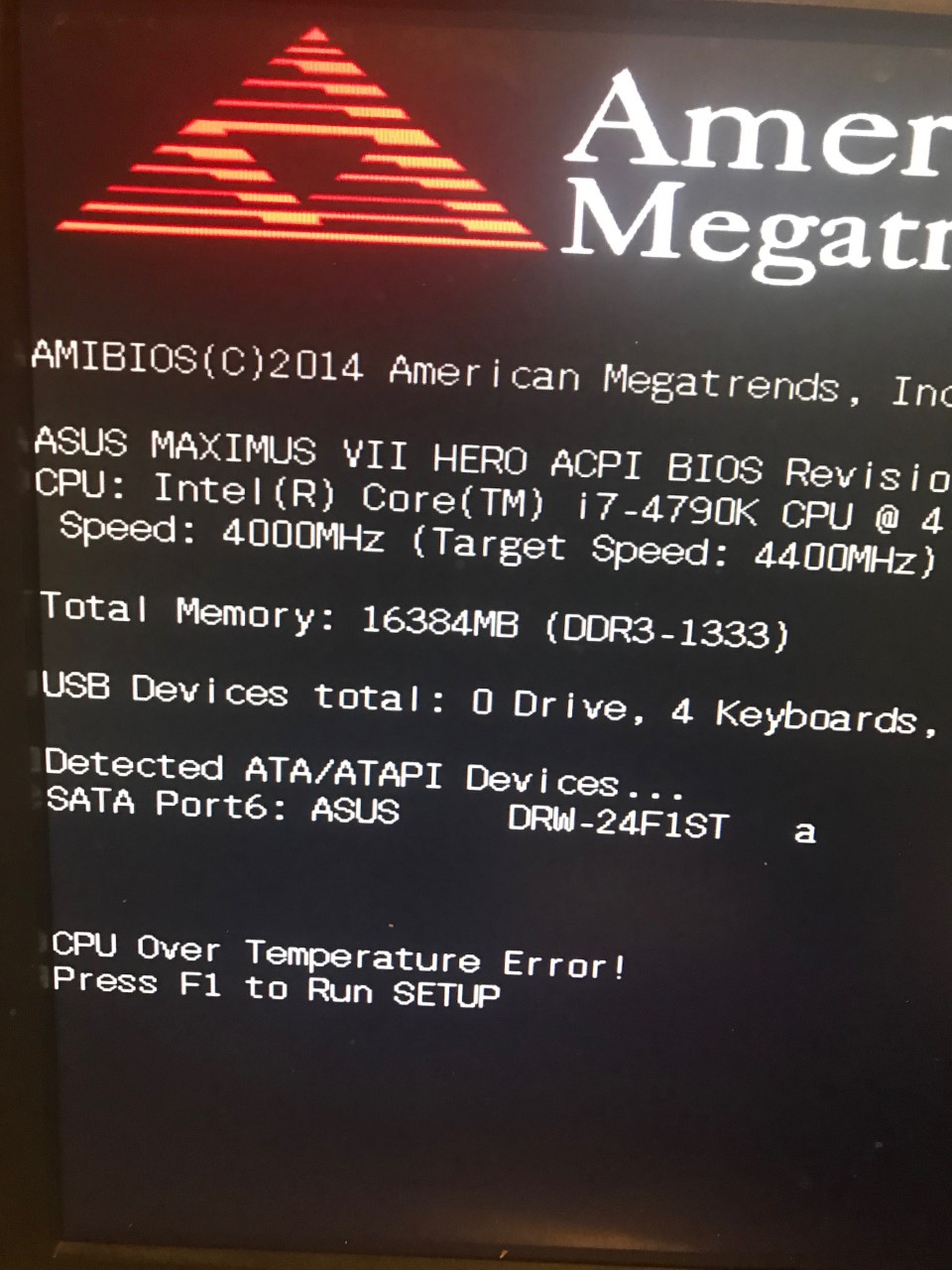

Also ich hatte letztens eine Fehlermeldung bekommen das mein CPU überhitzt ist, als ich den PC neugestartet habe. Mit diesen Programmen, die einer genannt habe kann ich irgendwie nichts anfangen. Kann ich hier einen report reinposten oder so? Wie kann ich denn jetzt herausfinden, was nicht funktioniert?
Edit: Ja eben ist es wieder passiert und habe dann nach dem Blue Screen noch dazu das bekommen. Denke also schon das es an der Wasserkühlung liegt. Habe jetzt eine neue bestellt.
Mein Bios werde ich jetzt auch aktualisieren.

Ok, ich habe die neue WaKü eingebaut und mein PC ist wieder leise wie ein Mäuschen. Wird wohl daran gelgen haben. Werde jetzt noch BiOS updaten und werde mich dann nach ein paar Tagen wieder melden, ob das Problem gelöst ist.
