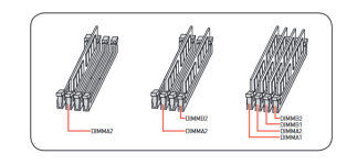

Wenn, mach es mit nur einem RAM Modul in Slot "DimmA2".

WHEA´s und Ryzen - da würde ich, gerade auch wegen der unüblichen Bestückung, auf den RAM tippen. WHEA´s gibt´s beim RAM ocen en mass und ist da eigentlich das erste Signal das noch justiert werden muss. Vielleicht kannst du die Frage von Stormfirebird beantworten.
