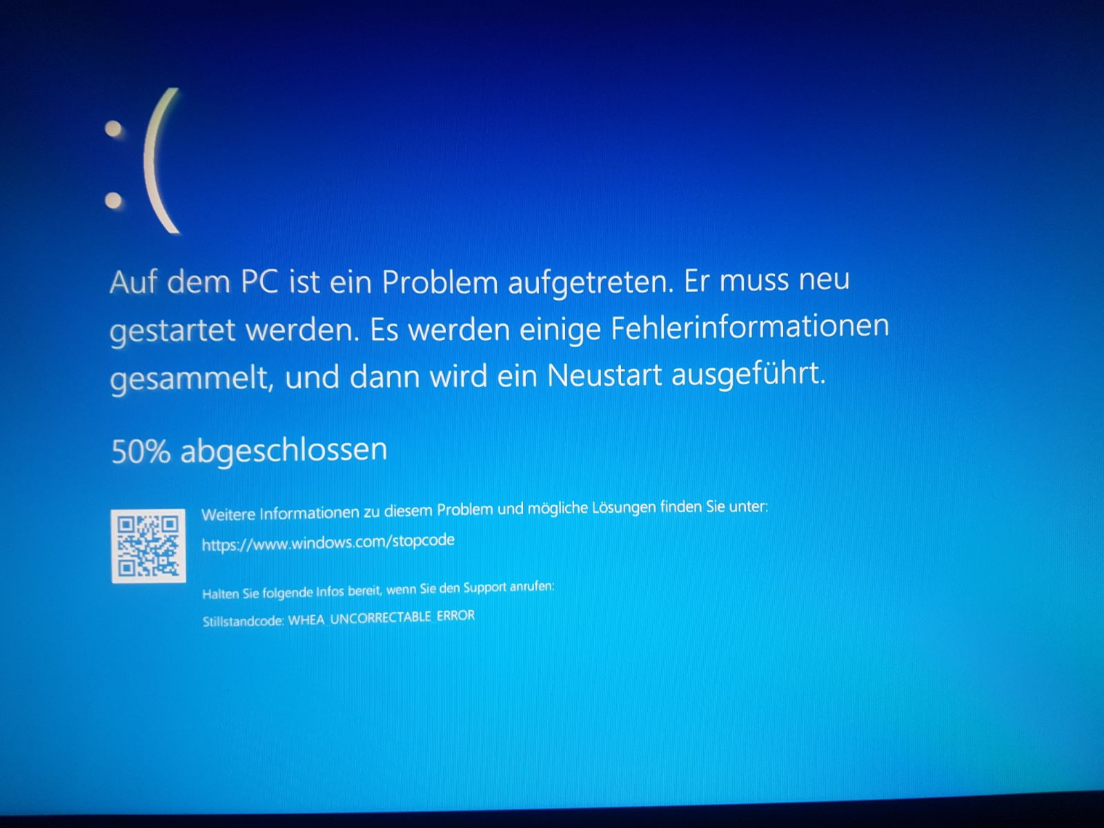

Ich raste aus,
mein PC bekommt einfach ab und zu einen Bluescreen mit der Meldung "whea_uncorrectable_error" (Bild im Anhang). Ich habe alle Kabel überprüft und Windows neu aufgesetzt. Natürlich hab ich schon gegoogelt und hab ein paar Lösungvorschläge versucht, wie z.B. Treiber, Festplatte überprüfen.

Da der PC jetzt nicht direkt mir gehört kann ich nur sagen, dass er während dem spielen sowie auch wenn man normal im Internet surft, abstürzt.

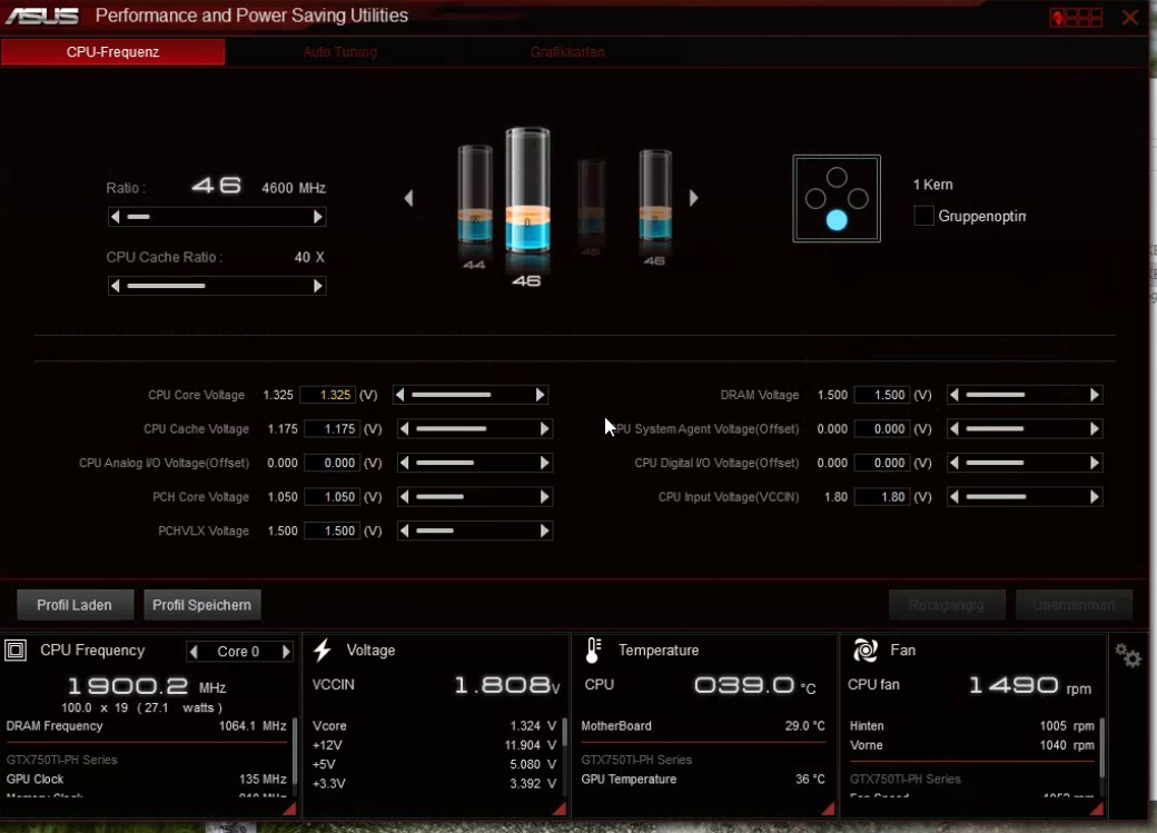

Das Programm von Asus hat diese Einstellungen vorgenommen. Trotzdem stürtzt er ab. Hab selbst nicht so viel Ahnung vom Übertakten.
Geh ins Bios und übertakte nicht mit Tools. CPU Vcore am besten eine feste und keinen Offset einstellen, probier mal 1,3 Volt.
Du hast in dem Tool btw. 4,6 GHZ eingestellt, die CPU ist damit übertaktet.
