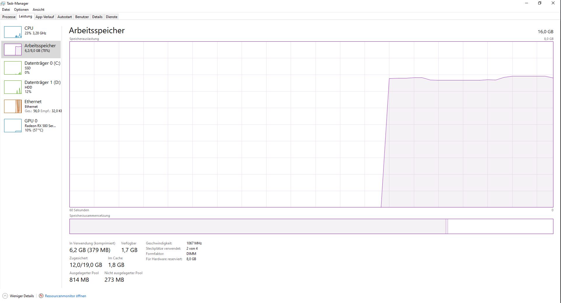

Ich habe vor kurzem von 8GB RAM auf 16GB aufgestockt. Die müssten in den richtigen Slots verbaut sein. Trotzdem habe ich nur 8GB zur Verfügung, obwohl der PC die weiteren 8GB erkennt (siehe Bild oben links). Kann mir jemand sagen wo der Fehler liegt, bzw. wie ich das ganze fixen kann?
Wie aktiviere ich meine weiteren 8GB RAM?

Ich sehe "Für Hardware reserviert: 8GB"

Der RAM steckt richtig, denn es werden ja 16 GB erkannt. Aber es werden 8 GB davon für Hardware reserviert.
@TE: Bist du mal dem Link von Kleiner69 gefolgt? Im Bild rechts bei "maximaler Speicher" darf kein Haken drin sein!
