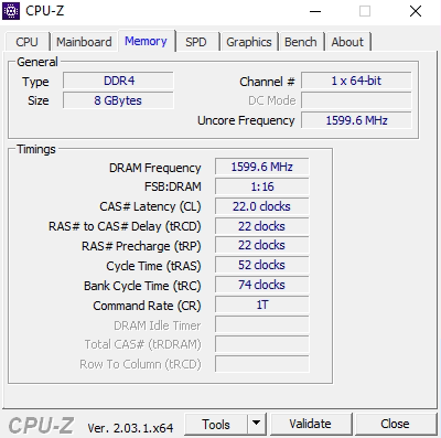

ich habe einen 8GB DDR4-1600 MHz RAM in einem Modul. 8GB sind heutzutage aber an vielen Stellen nunmal nicht mehr wirklich ausreichend, weswegen ich nun auf 16GB upgraden möchte, dabei soll sich dieses Upgrade aber möglichst günstig gestalten. Deshalb wollte ich auf meine 2. RAM-Bank einen weiteres 8GB-RAM-Modul einsetzen. Dafür gibt es im Netz ja auch genügend Auswahl, jedoch habe ich nicht so wirklich Ahnung von Frequenz und Taktung, weswegen ich hier zum Fragen komme: Auf Mindfactory gibt es keinen DDR4-RAM mit 1600 MHz, kann ich einfach einen mit anderer Frequenz nehmen oder verursacht das dann vermeidbare Probleme? Als Mainboard habe ich das "B450M PRO-M2 MAX (MS-7B84) (AM4)" verbaut.

Welchen Speicher hast du den genau? Wo kommt diese Angabe "1600 Mhz" her?
1600 Mhz entsprechen DDR4 3200, also ein gängiger Speicher.
Schnellere Speicher gehen grundsätzlich immer, laufen dann nur langsamer gepaart mit langsameren Modulen.
Ein Screenshot von CPU-Z (Reiter Memory und SPD) könnte helfen.
PS: Wenn es wirklich nur DDR4 mit 1600 MT/s sein sollte, dann tauschen, bei den aktuell ziemlich niedrigen Preisen.
Was du suchst sind auch 3200'er Module .... die laufen INTERN auf 1600Mhz HEISSEN aber 3200.
Sollten das WIRKLICH 1600'erter sein ..... ne das glaub ich einfach nicht. Mach bitte mal nen Screen von CPUZ im Memory-Reiter.
Okay, ich sehe schon, was ihr meint: Also kann ich einfach einen DD4-3200-RAM nehmen oder sollte ich doch eher das Geld ausgeben und ein Dual-Kit kaufen?
Wenn der tatsächlich mit JEDEC Profil läuft sollte irgendein Speicher, der ebenso mit Jedec Profil auf 3200MHz läuft kein Problem machen.
Ein KIT ist immer die bessere Wahl ABER bei 2 Unterschiedlichen Riegeln gleichen die sich einfach aneinander an nach demMoto das bei jedem Wert der vom jeweils langsameren genommen wird. LAUFEN sollte es problemlos zu .... 99%. Garantie gibt es NIE.
Du hast DDR4 3200 CL22 JEDEC. Du könntest da problemlos 8GB DDR 3200 CL16 dazu stecken, aber die laufen dann auch recht langsam.
Für Office wäre das egal, aber sofern du spielst mit der Kiste, lieber ein Kit mit 3200 CL16 XMP kaufen, und und dann später auch im UEFI das XMP aktivieren, sonst läuft der Speicher weit langsamer als möglich.
