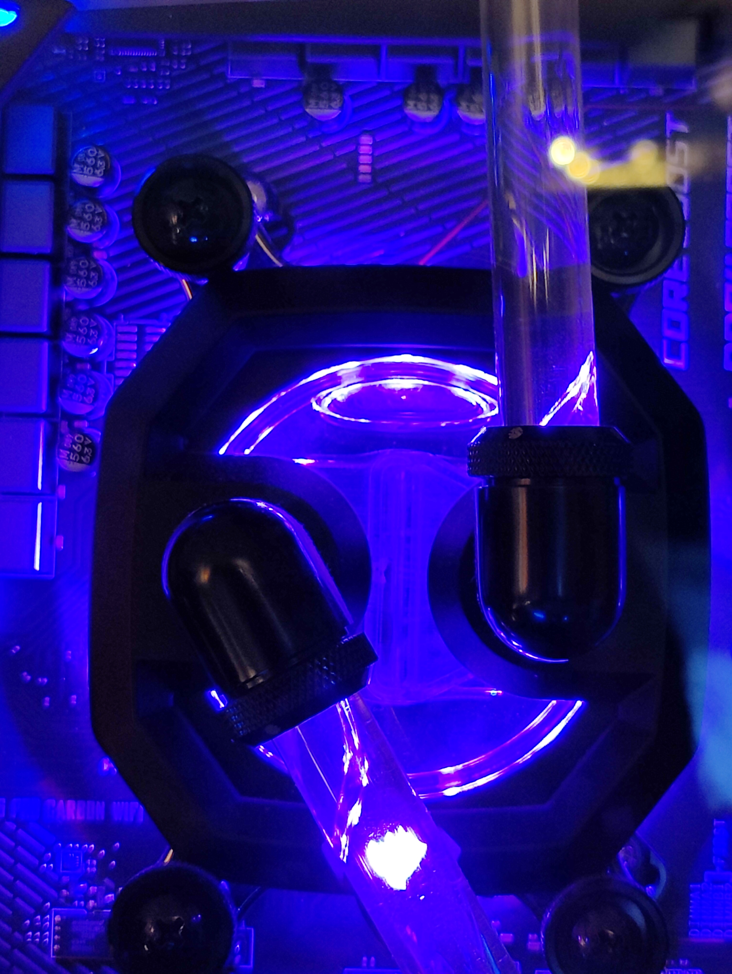

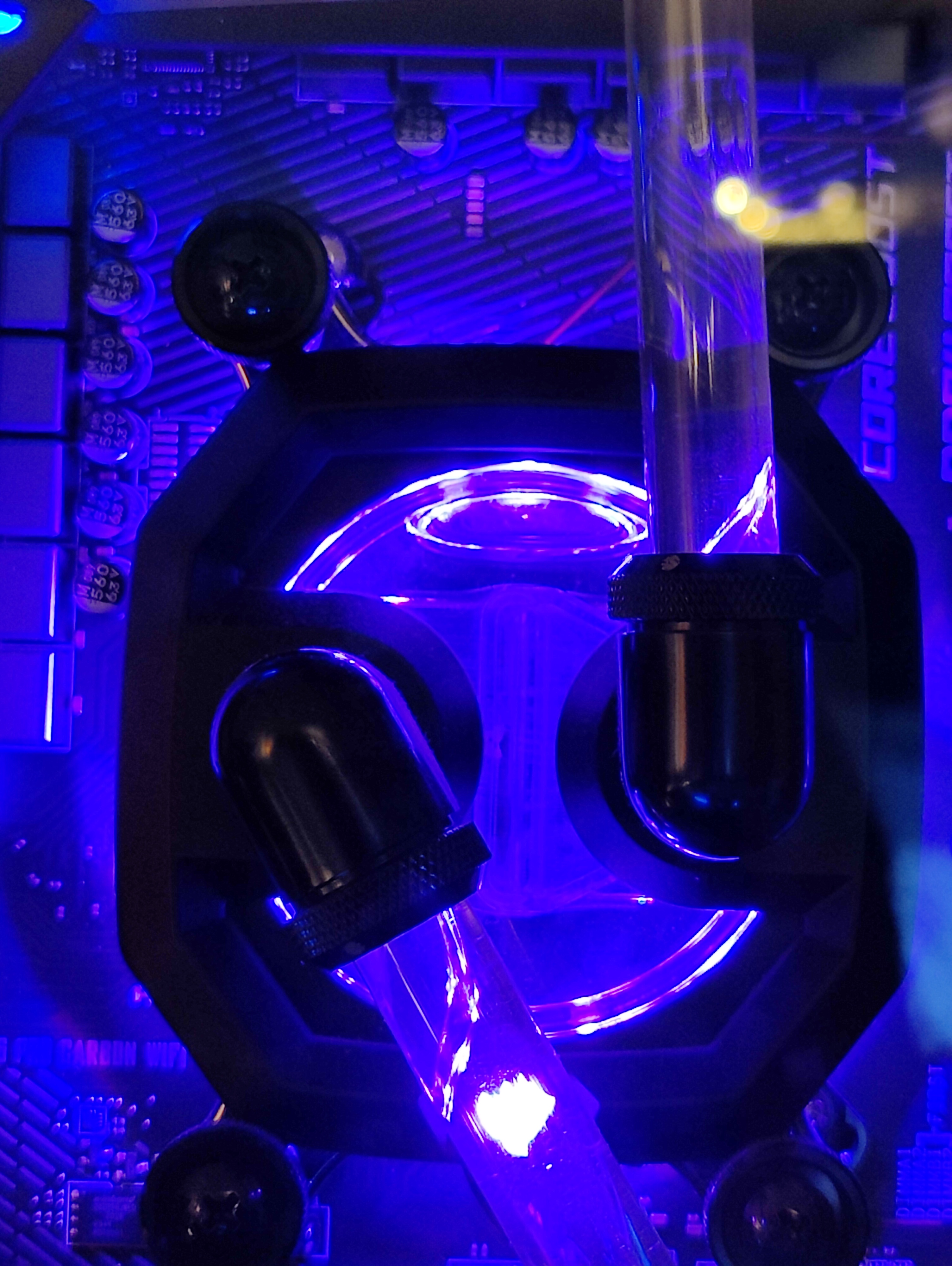

Moin,
ich habe hier einen CPU Kühler, wo sich ständig wieder Luft sammelt.
Der PC hängt an der Wand und viel kann ich den nicht kippen, weil auch der Ausgleichgsbehälter dann oben raus auslaufen würde. Mit unterschiedlichen und Intervall Pumpgeschwindigkeiten bekam ich das bisher nicht raus. Alle anderen Luftpolster konnte ich an anderen Komponenten entfernen, auch in den Radiatoren plätschert nichts mehr. Nur das da will einfach nicht raus gehen.
Maximale Geschwindigkeit ist 4200rpm, Standard ist 1900-2200.
Jemand eine Idee?
p.s.: nicht wundern, warum der obere Tube minimal schief ist. Hatte da schon versucht, da dies der oberste Tube ist, Flüssigkeit im ausgeschalteten Zustand nachzukippen und der Tube ist aktuell nicht ganz gerade drin. Solange die Luft da nicht raus ist, wollte ich das nicht alles finalisieren.
LG
Nach der Jetplate zu schließen gehe ich davon aus, das es keine Rolle spielt und rein optischer natur ist.
(Jedenfalls sieht es für mich dort in der mitte nach einer Jetplate aus)
Reaktionen: Backpulver
Einen Tropfen Spüli ins Wasser. Dadurch wird die Oberflächenspannung der Blasen gebrochen und die zerlegen sich erst in Schaum und lösen sich dann im Wasser auf. Der AGB macht dann seinen Job und fängt das alles auf.

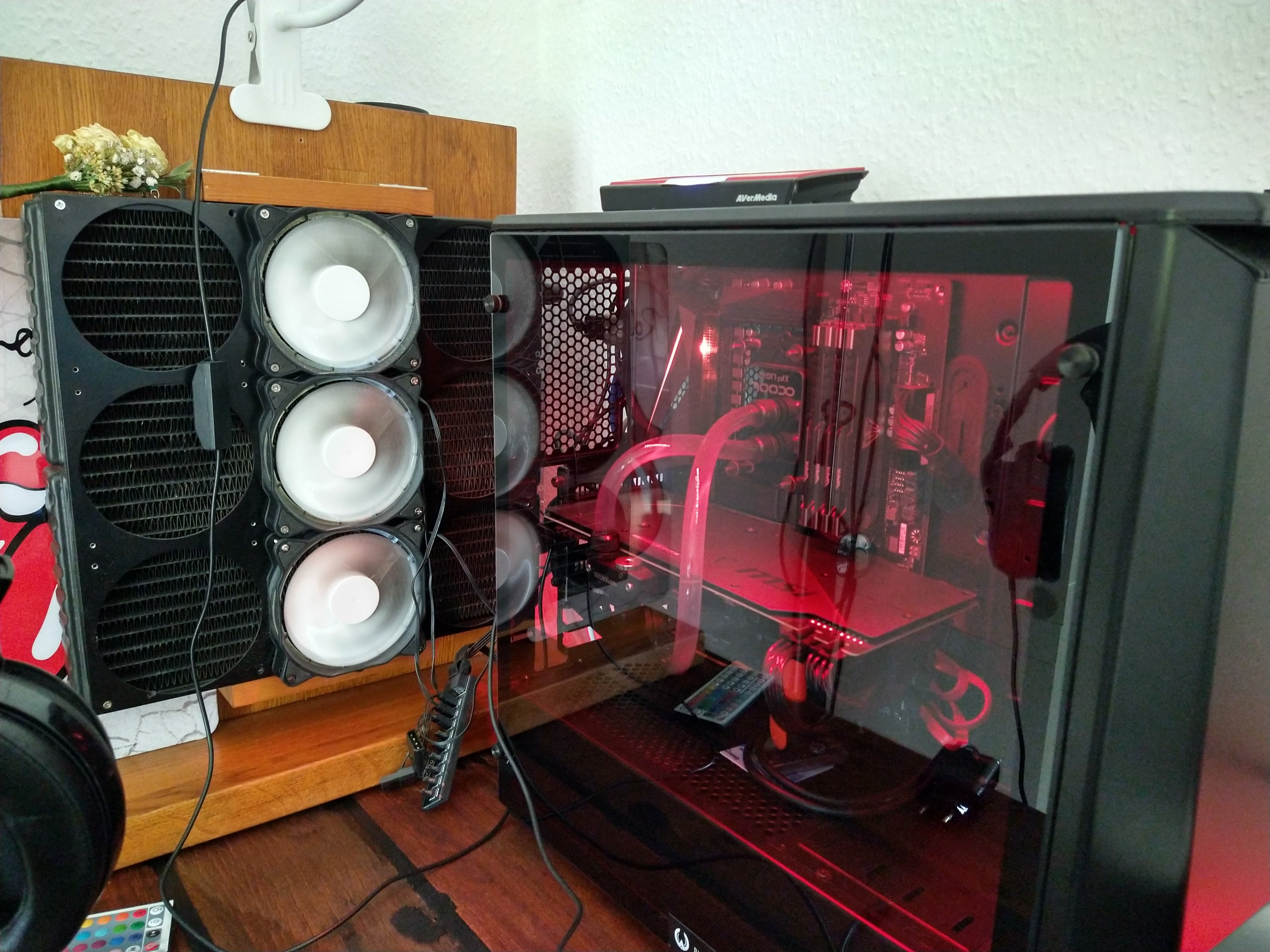

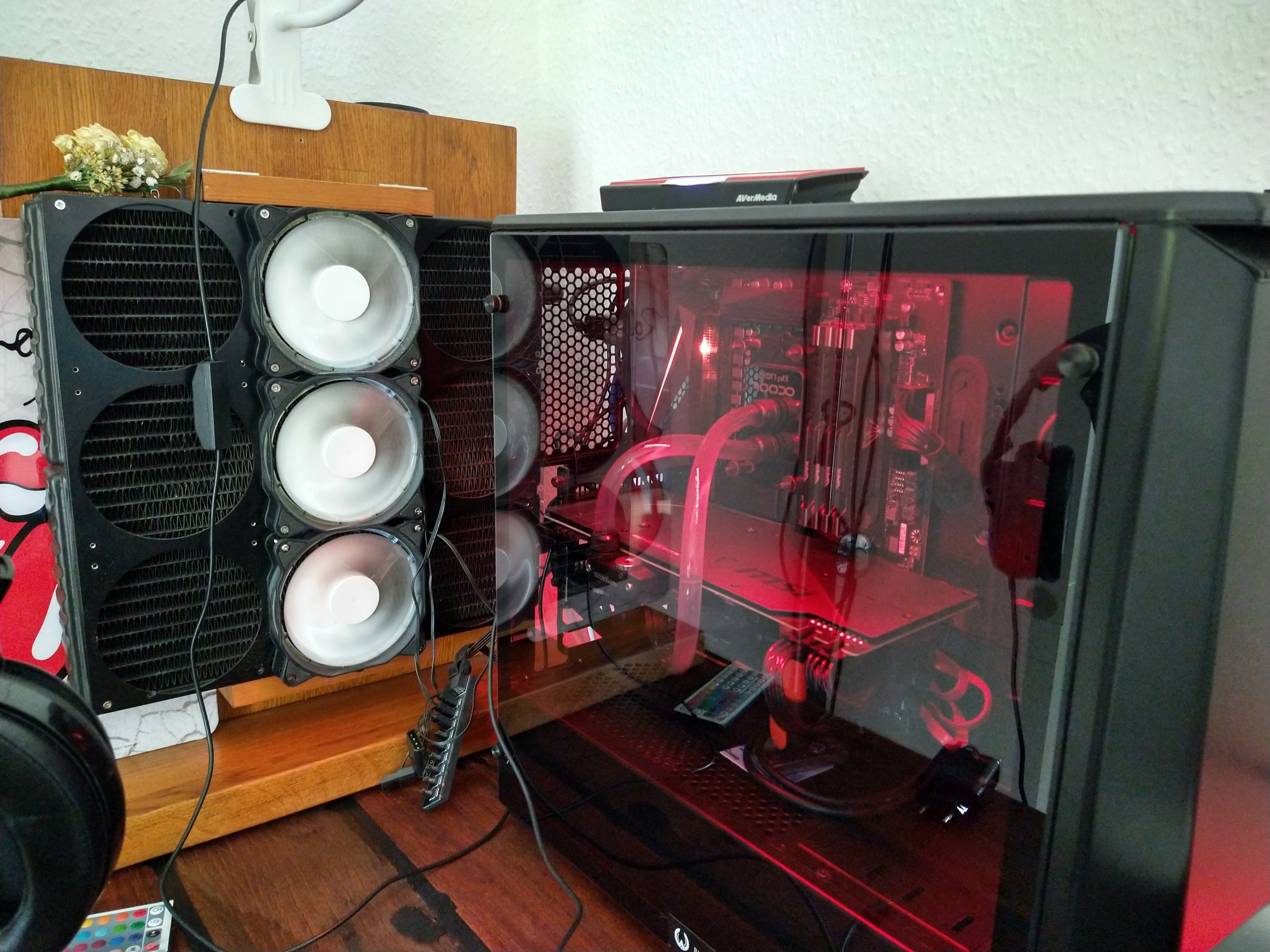

Nova 1080 + 2x 360er Radiator u. AGB+Pumpe auf der Rückseite. Lüfter auf 5V
