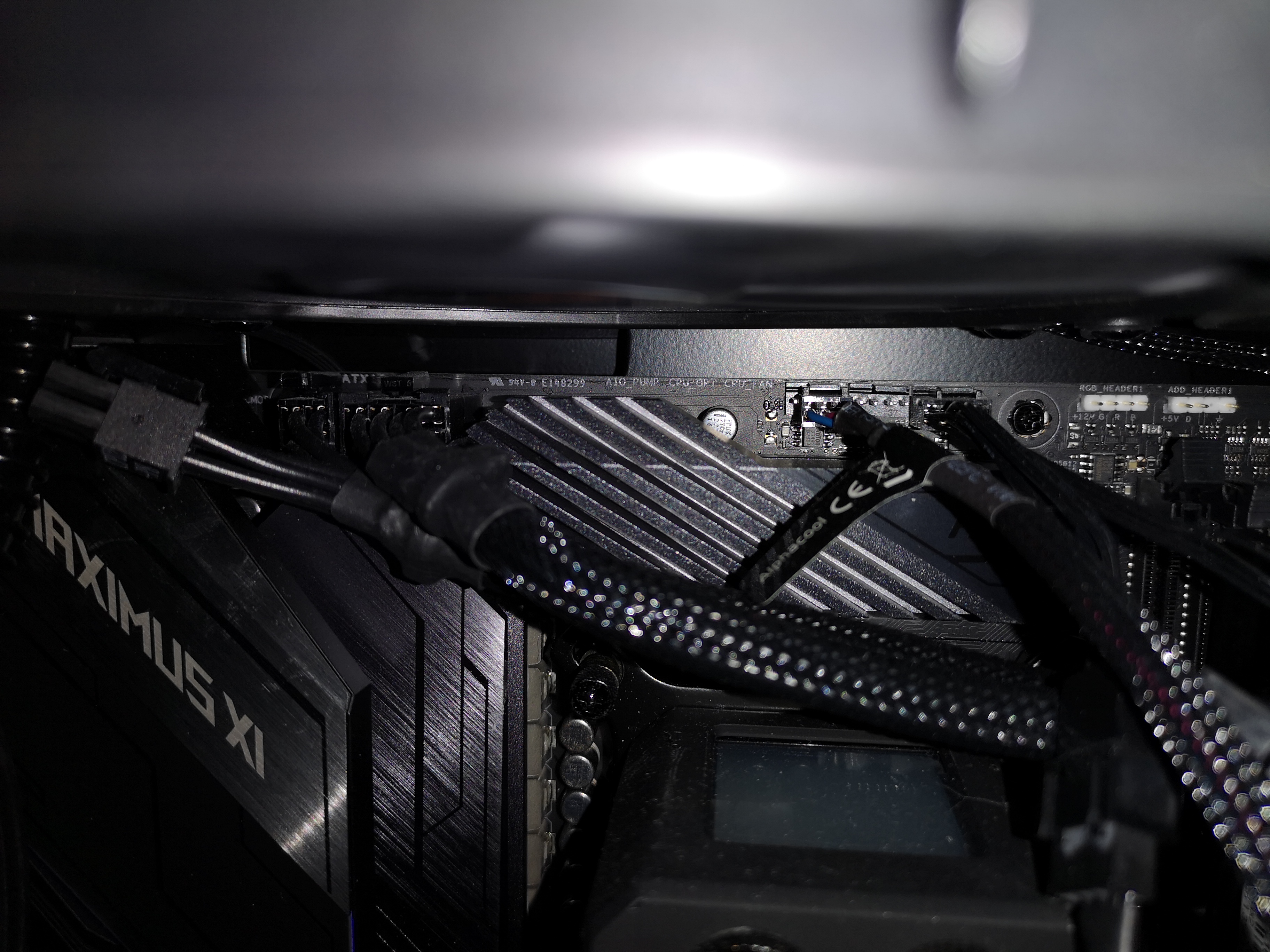

Pumpe ist auf dem Mainboard per 3 Pol angesteckt auf AIO_PUMP, Linker der 3 Header oben auf dem Mainboard?
Dann kannst du Sie im Bios unter Q-Fan Control als AIO_PUMP per Lüfterkurve einstellen.

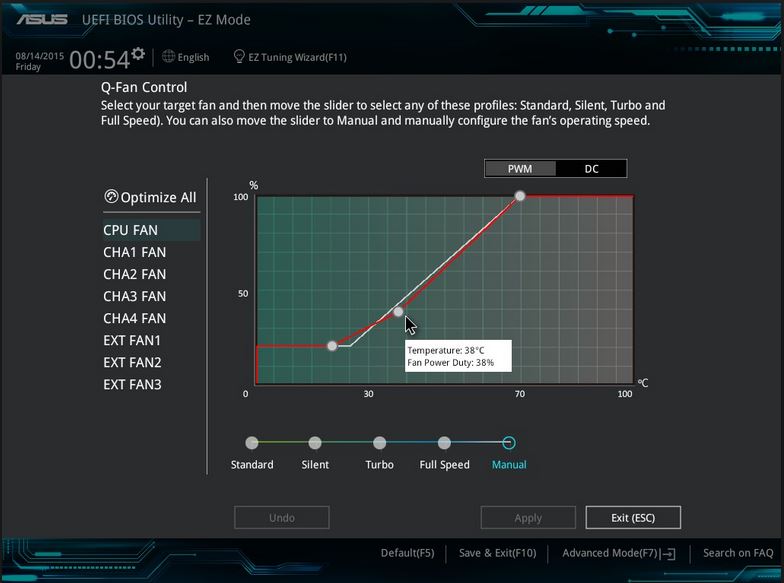

du gehst einfach ins Bios und drosselst die Pumpe wie einen Lüfter.
bing bing bing... so einfach, dass an sich keine Anleitung nötig ist :) DAU for the win!

Hm... Die Einstellungen werden übernommen - aber die Pumpe läuft weiterhin (trotz Einstellung PWM) mit 2755 min. umdrehungen.
hat jemand Erfahrung, wie das noch zu beheben ist?
Hier der Anschluss AIO am MB:
788550
