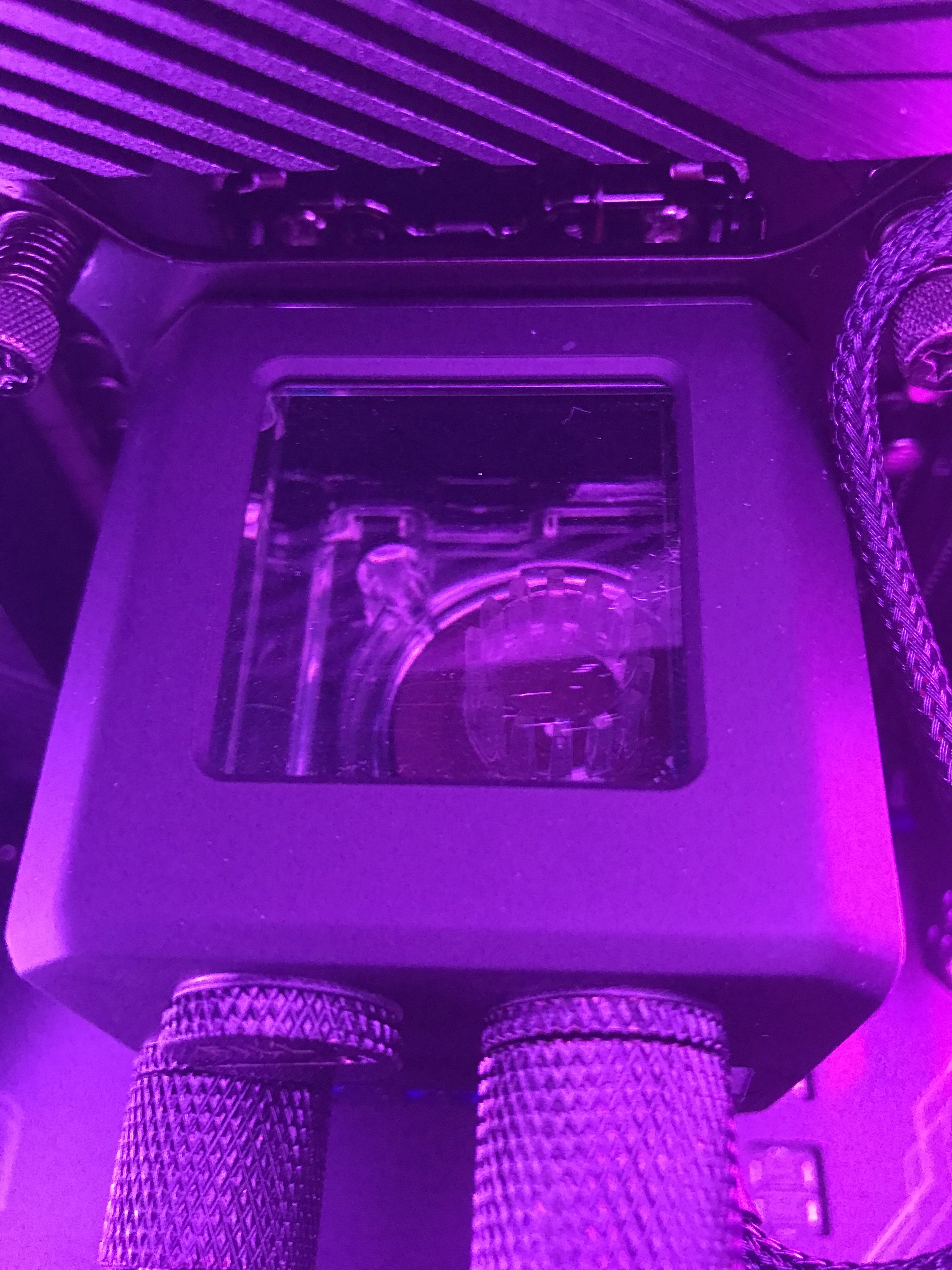

Mal ne dumme Frage zum Eisbär. Wenn man oben in das Fenster schielt, sieht man ein transparentes Zahnrad. Sollte sich das drehen? Oder befindet sich alles darunter? Kann das nicht sehen durch den Winkel.
Zahnrad? Wo? Die Pumpe ist doch komplett geschlossen?
Der Eisbär 360 hat ein Sichtfenster
Nach der Explosionszeichnung in der Anleitung gehe ich aber davon aus, das die Platte darunter dreht.
Ah, okay! Solange die RPM der Pumpe der vorgebenen Leistung entspricht musste dir da keine Sorgen machen denke ich.
