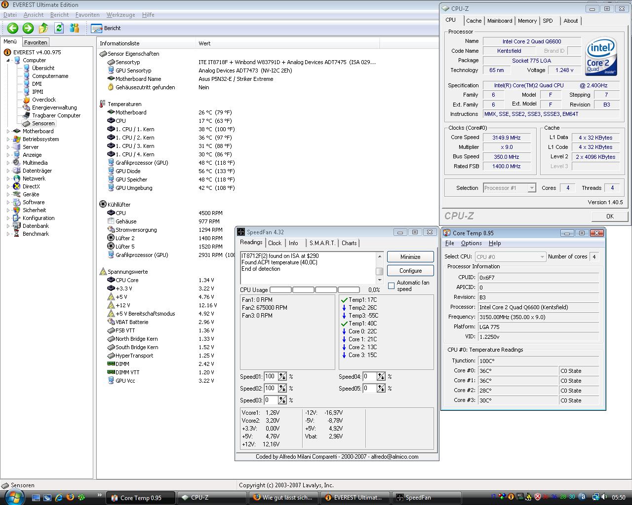

1. Sicherheit schaffen das man den Quad auch gut Kühlen kann!
2. Richtiges ausleseprogramm für die CoreTemp besorgen!
hier mal ein IDLE screen (ca 1h Windows) von meinem Quad und div. Temperatur auslese Programmen. Also Speedfan kann man vergessen.
Raumtemp: 21°C
Wassertemp: 24°C
Radi: MORA2 mit 9 Yate loon @ 7 Volt
Raumtemp: 21°C
Wassertemp: 24°C
