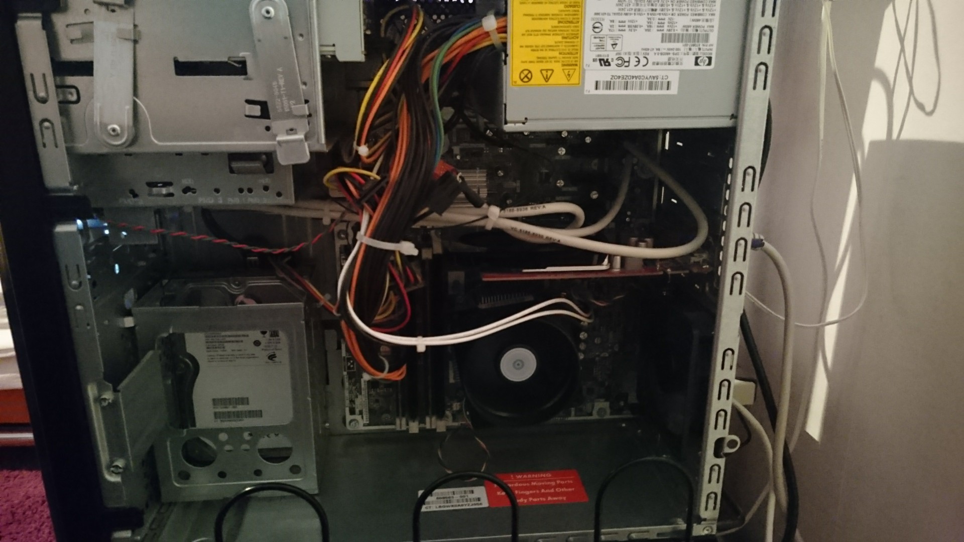

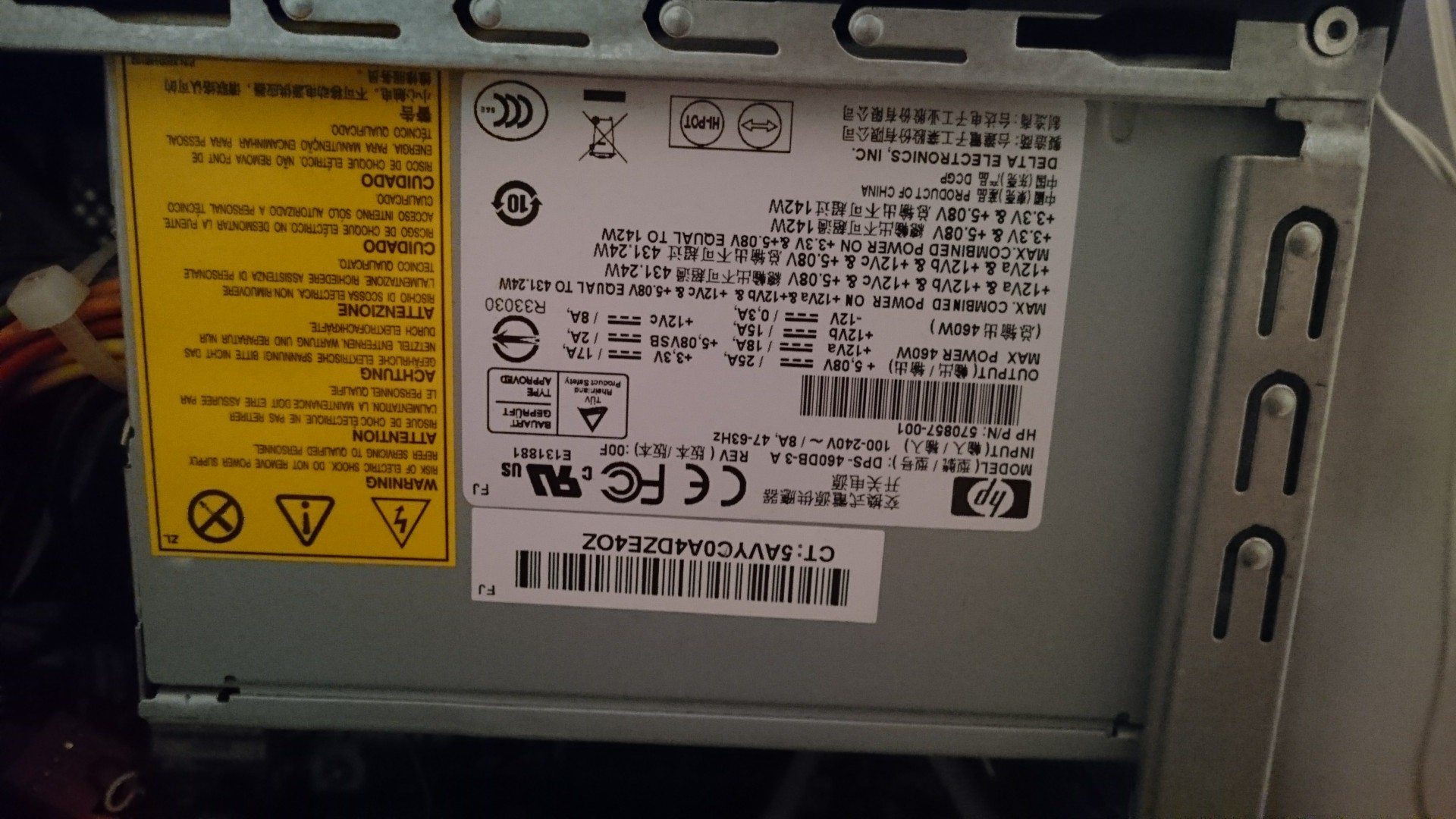

wie viele und welche stromanschlüsse hat das NT für grakas? mache bitte mal ein foto von dem teil und lade das hier hoch.
25cm sind nicht sonderlich üppig, da gibt es haufenweise grakas die (deutlich) länger sind. wie sieht die casebelüftung aus? vllt auch davon mal 2, 3 fotos machen.

Nicht wirklich, sorry. Genaue Bauteilnummer ist wichtig, ohne kann man nix aussagen.
Ein aussagekräftiges Foto deines aktuellen NT würde sehr helfen.

Ist mir eben aufgefallen, Bild vom Netzteil hätte ich drehen sollen.
Solang die GraKa nicht allzu dick ist könnte eig. auch eine längere rein, oder wenn es möglich ist das Metallrahmen da wegzukriegen geht auch easy eine 30cm karte rein

Bäh, HP-Netzteil, viel Spass beim Suchen.
@ TE:
2 12V-rails mit 18A (216W) bzw 15A (180W). bleibt die frage welche stecker an welcher rail hängen. ne 290 würde ich da auf jeden fall nicht dranhängen. es scheint zumindest ein 6pin-PCIe-stecker vorhanden zu sein. ne (nicht mehr ganz aktuelle) karte mit einem 6pin-stecker, also ner TDP von maximal 150W, sollte passen.
