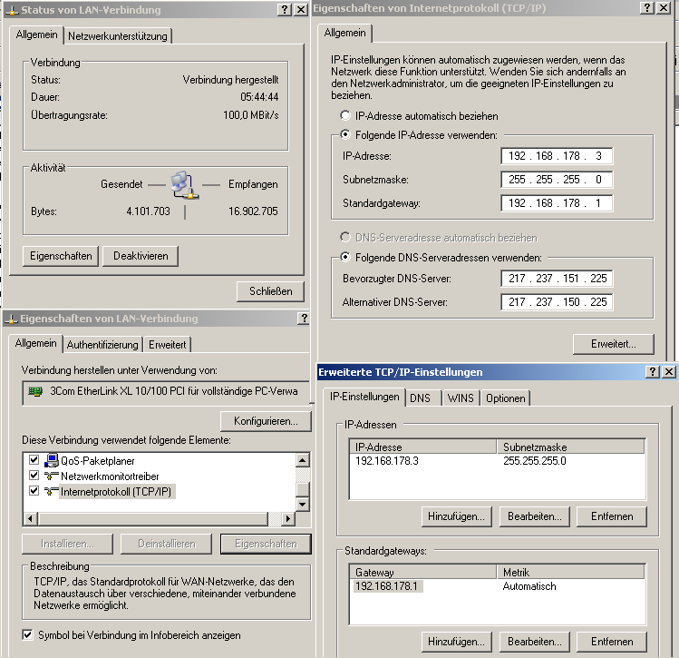

Mac IP Adresse = 192.168.0.1 (steht ja auf dem Bild von Dir, auf meinem Bild sind die IP Adressen anders)
Vista IPv4 IP Adresse = 192.168.0.x (ausser 1 kannst Du von 2 bis 254 einstellen was Du möchtest)
Subnetmask = 255.255.255.0
Standardgateway = IP vom Mac also = 192.168.0.1
DNS Server entweder automatisch beziehen lassen oder die IP vom Mac eintragen.

Im Anhang habe ich bilder eingefügt, die zeigen dass ich das genau so eingestellt habe, wie es sein sollte:
