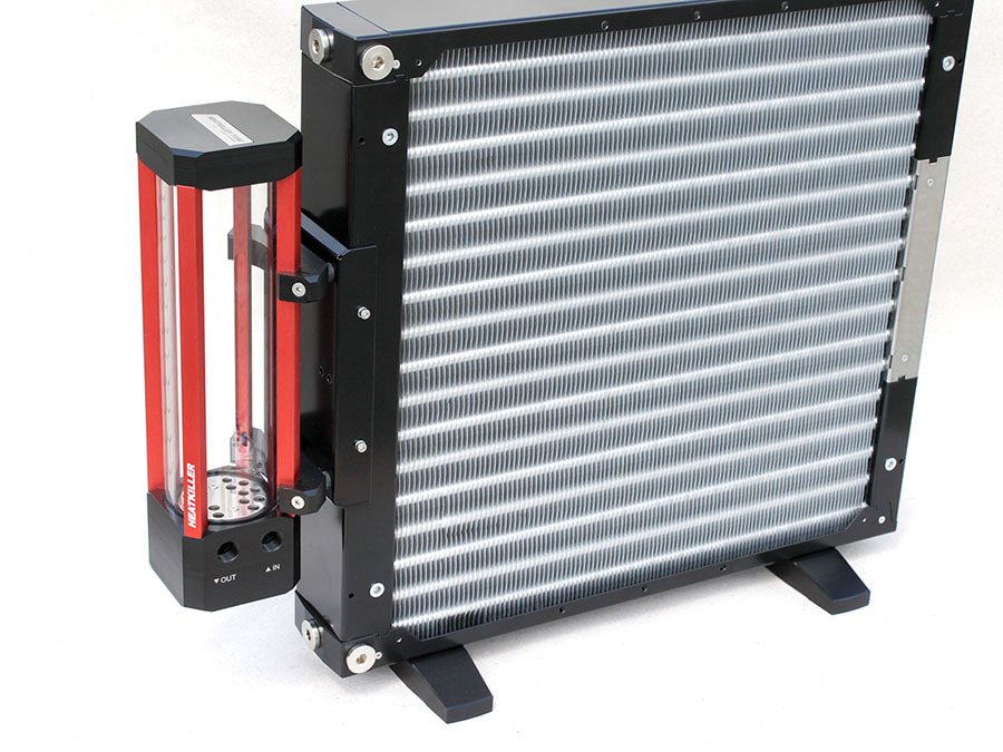

habe entschieden auf WakÜ zu wechseln und möchte gerne, dass die Pumpe inkl. AGB am Mora3 befestigt wird:
Das würde so aussehen:
Da ich aber absoluter Silent-Fetischist bin, nun die Frage:
Kann man diese Pumpen hören?
Sie sind zwar minimal entkoppelt, aber wird das reichen?

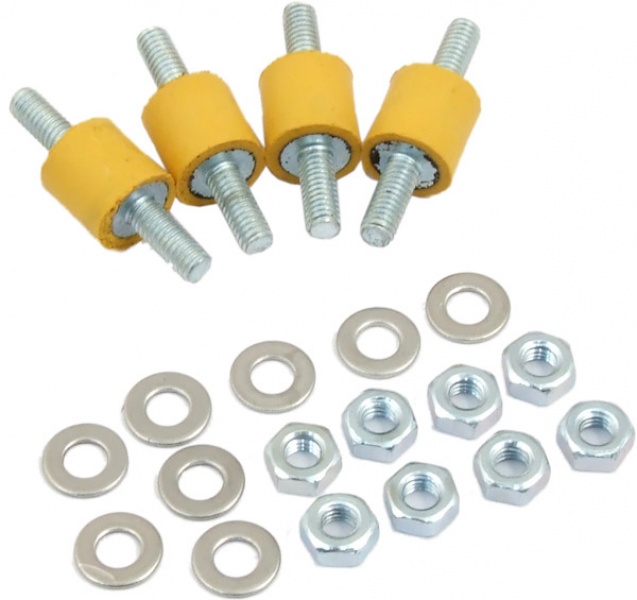

Eine Vibrationsdämpfende Montage ist ebenfalls möglich. Dazu befinden sich Entkopplungsmodule im Lieferumfang.

zum AGB mit Pumpe am Radi kann ich nichts sagen, ist bei mir intern verbaut.
Aber dieses Entkopplungsset hatte ich auch hier und das kannst du komplett vergessen, hat absolut nichts gebracht.
Die Halterung des AGB ist an sich schon mit Gummis entkoppelt. Direkt an der Platte am Radiator sieht du so kleine schwarze Gummis zwischen den Hlterungen. Wenn die Pumpe stark gedrosselt ist, klappt das ganz gut.
Also ich höre meine EKWB D5 G2 nicht bei offenem case an einem Heatkillertube bei 30% :)
Wenn du sehr empfindlich bist, würde ich dir eine interne Montage der Pumpe empfehlen. Am besten in einem schallgedämmten Gehäuse und mit sehr guter Pumpenentkopplung. Die meisten Pumpen haben nämlich trotz guter Entkopplung immer noch ein Eigengeräusch, das zwar gedrosselt leise ausfällt, aber in direkter Nähe noch wahrnehmbar ist. Eine auf Optik getrimmte Wakü kann meistens nicht den besten Silent-Anspruch erfüllen ;)

Ich habe die VPP755 am MO-RA (dessen Entkopplung für die Pumpe übrigens sehr gut ist) und die ist sehr leise und für mich so wenig hörbar wie die D5 die ich vorher intern im gedämmten Gehäuse hatte.

Ich habe die VPP755 am MO-RA (dessen Entkopplung für die Pumpe übrigens sehr gut ist).
Der Mora hat doch garkeine Entkopplung. Imho nur ne zusätzlich kaufbare Blende wo man Pumpen/ AGB anschrauben kann.
Man sollte dazu sagen, dass gerade EK viel daran gearbeitet hat, die Pumpen leiser zu bekommen. Die D5 in Kombination mit einem EK-AGB oder Aufsatz ist besonders leise. EK packt dafür die Pumpe in einen fetten Gummi-Noppen-Ring.
Die leiseste Kombi von D5 Pumpen sollte die VPP755 mit Aufsatz oder AGB von EK sein, da die VPP755 nochmal leiser als die VPP655 (Die normale D5) ist.
Wie Prophetic schon erwähnte meine ich natürlich die Halteplatte.
Deren Entkopplung ist mMn sehr gut.
