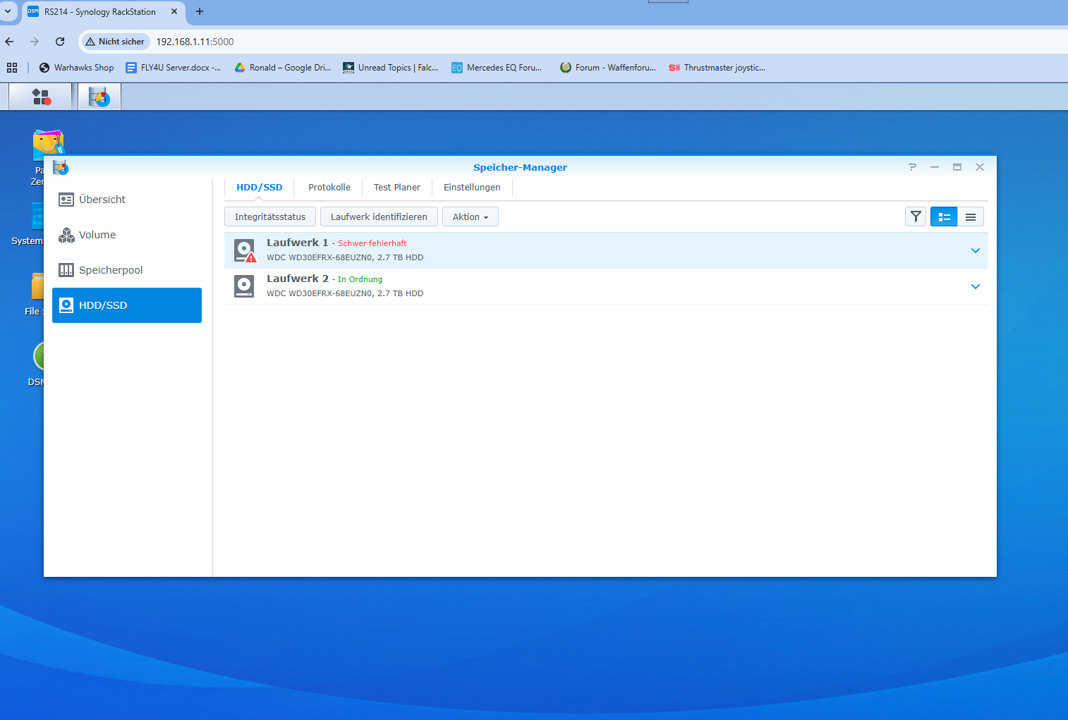

Japs, waren 2 absolut identische Platten. Beim gleichen Händler zusammen mit der RS214 damals gekauft. Siehe Screenshot. Das war vor 3 Tagen nach dem Update. Zuerst schwer Fehlerhaft, dann gestern abend ausgefallen. Und jetzt vorhin auch die 2. Platte schwer Fehlerhaft und kurz danach ausgefallen....

@Kuhprah Hatte fast schon vermutet, dass das WD Red der EFRX-Serie sind. Sind bekannt dafür kaputt zu gehen. Dafür haben die aber lange gehalten.
Hatte damals 4 davon in 6TB und sind alle der Reihe nach, nach 5 Jahren ausgefallen.
