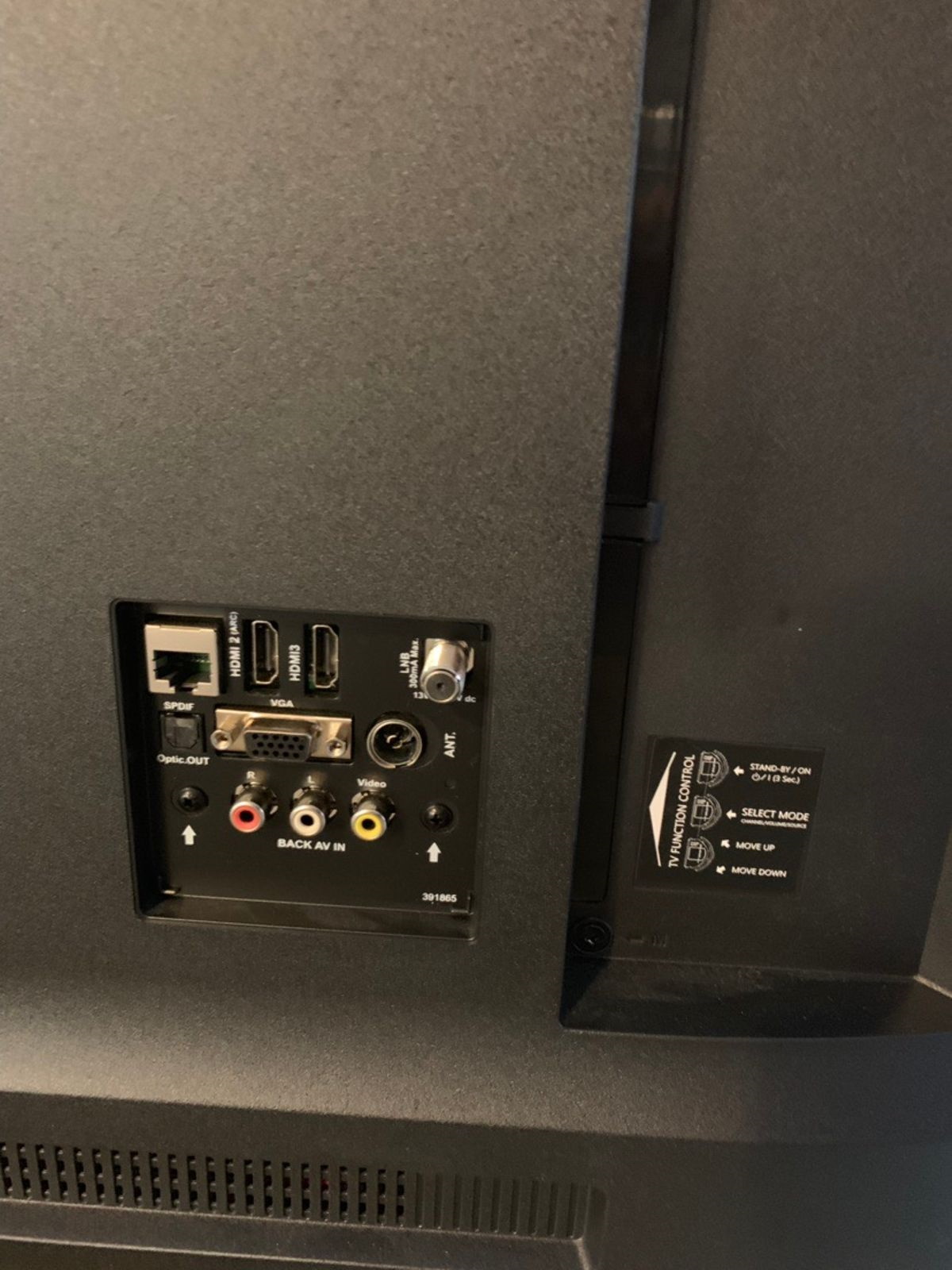

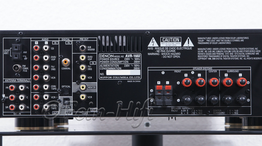

Hallo allezusammen, ich mal wieder habe ein billiges angebot bekommen für einen DENON AVR-1602 receiver (ist als ein geschenk für jemanden gedacht) jetzt zu meiner frage, wie schließe ich diesen den an den fernseher an? Welche kabel brauche ich dafür, habt ihr irgendwelche tipps.
eventuell nicht über aux weil dann muss man immer in die einstellungen und kopfhörer lautstärke, und dann läuft der fernseher sound noch mit und blabla, am besten nur den sound über die boxen vom receiver
Receiver - DENON AVR-1602
Fernseher - Toshiba 55V5863DA

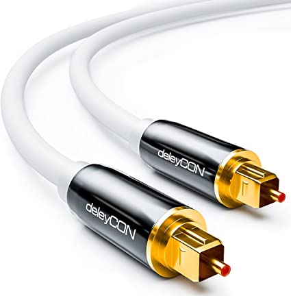

Optischer Tos-Link S/PDIF
MfG
Reaktionen: UK Monkey, Hypocrisy, inge70 und 2 andere
@consul75 danke für deine antwort! bedeutet einfach das kabel (siehe bild) einma inreceiver einma in fernseher und fertig?
Reaktionen: meph!sto

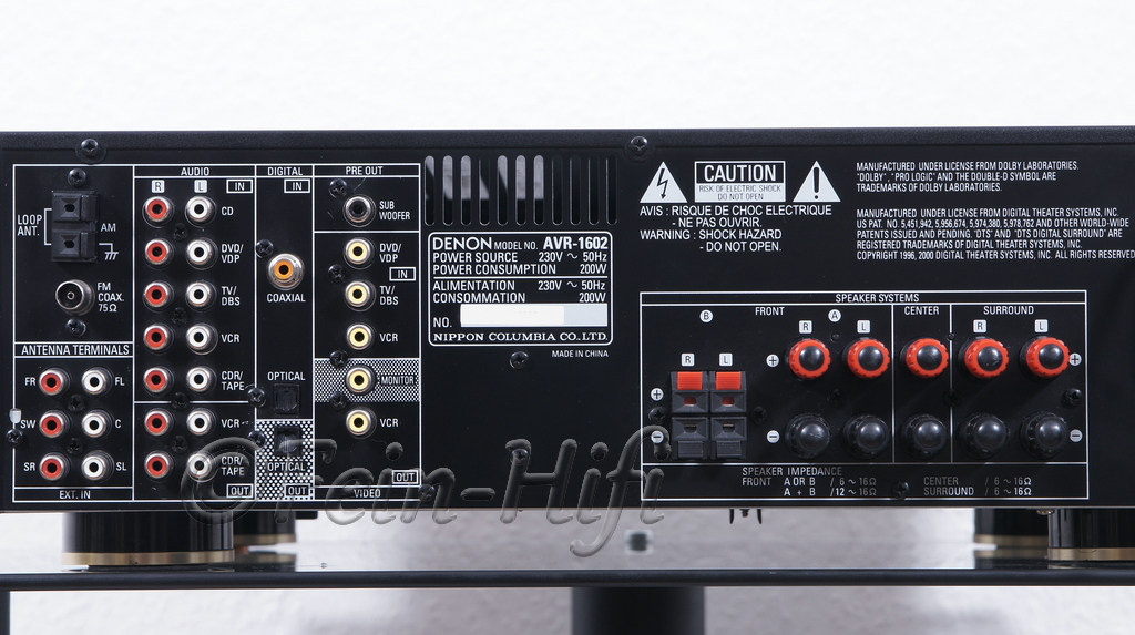

Kleine Anmerkung am Rande: Den Digital-In am AVR nutzen, nicht den Digital Out ;)

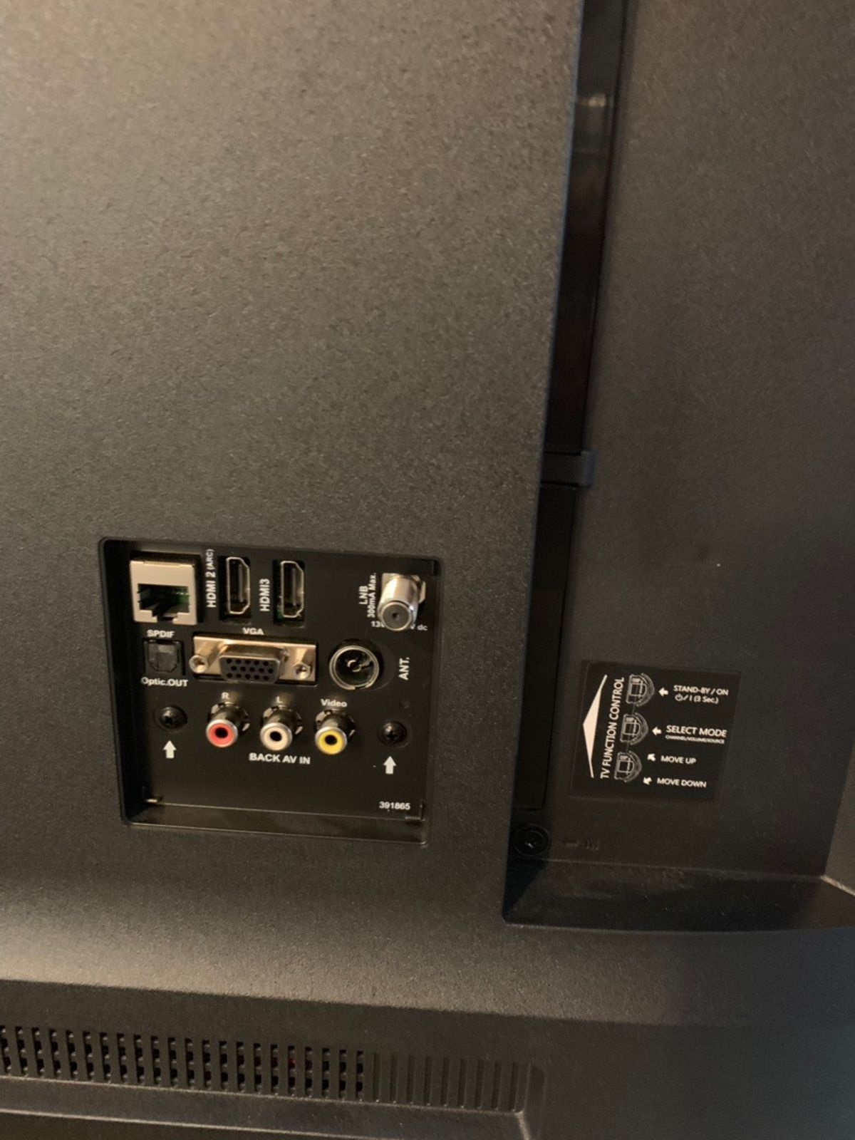

@Dominique.L vom TV den Anschluss "Optical Out" mit dem AVR Anschluss "Digital > IN > Optical" verbinden und dann entsprechend im TV einstellen, dass der Ton darüber ausgegeben werden soll, sowie natürlich auch am AVR wobei es da nur wenig einzustellen gibt wenn nicht noch andere Quellen an den AVR angeschlossen werden.

Besser ist man nutzt eine HDMI Verbindung mit Audio Return Channel (ARC).
Ich kann jetzt leider am Handy nicht richtig erkennen ob beide Geräte ARC haben.
Wenn noch zusätzliche Geräte angeschlossen werden sollen, muss sowieso noch ein HDMI Kabel vom AV Receiver zum Fernseher gelegt werden.

Abgesehen davon, dass alles recht eindeutig beschriftet ist an beiden Geräten:
Willst du denn nur den TV-Ton an den AVR übertragen oder den AVR als AVR, also als Schaltzentrale nutzen und alle deine Mediengeräte dort anschliessen?

@MojoMC den Avr nur für sound nutzen, stereo betrieb mit subwoofer, bedeutet den ton vom fernseher auf den receiver, vom receicer an die lautsprecher
@AGB-Leser der Av Receiver wird nur mit dem fernseher verbunden mehr nicht :)
