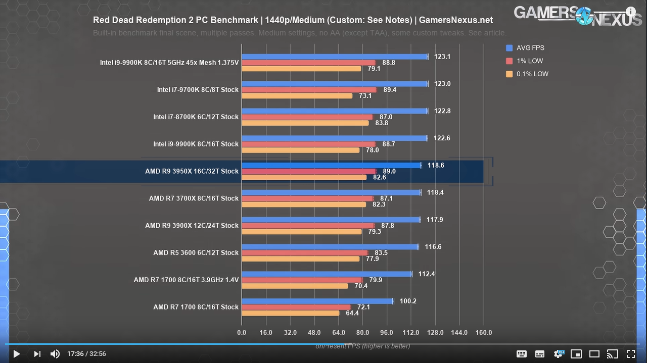

hör bitte auf so einen schwachsinn zu erzählen.
GN rafft viel, aber in diesem Bereich sind die alle gleich..
und ein spiel rauszupicken und dann auch noch red dead redemption 2 ist natürlich wahnsinnig aussagekräftig
schau dir bitte hisn screenshots an.
in 4k ein cpu limit.
und hier bei mir siehst du dass der 9900k auf wahnsinnige 70fps runterbricht und das ist noch nichtmal das niedrigste.
wenn deine gpu limitiert, dann hast du dir einfach eine zu schwache gekauft oder deine settings sind zu hoch. keiner zwingt dich auf ultra zu spielen
wenn du davon ausgehst, dann ist das rein deine subjektive vorangehensweise und hat mit objektivität nichts zu tun und ist deshalb auch nicht auf andere übertragbar, wie du eindrucksvoll am screenshot des TE in planet coaster siehst !
