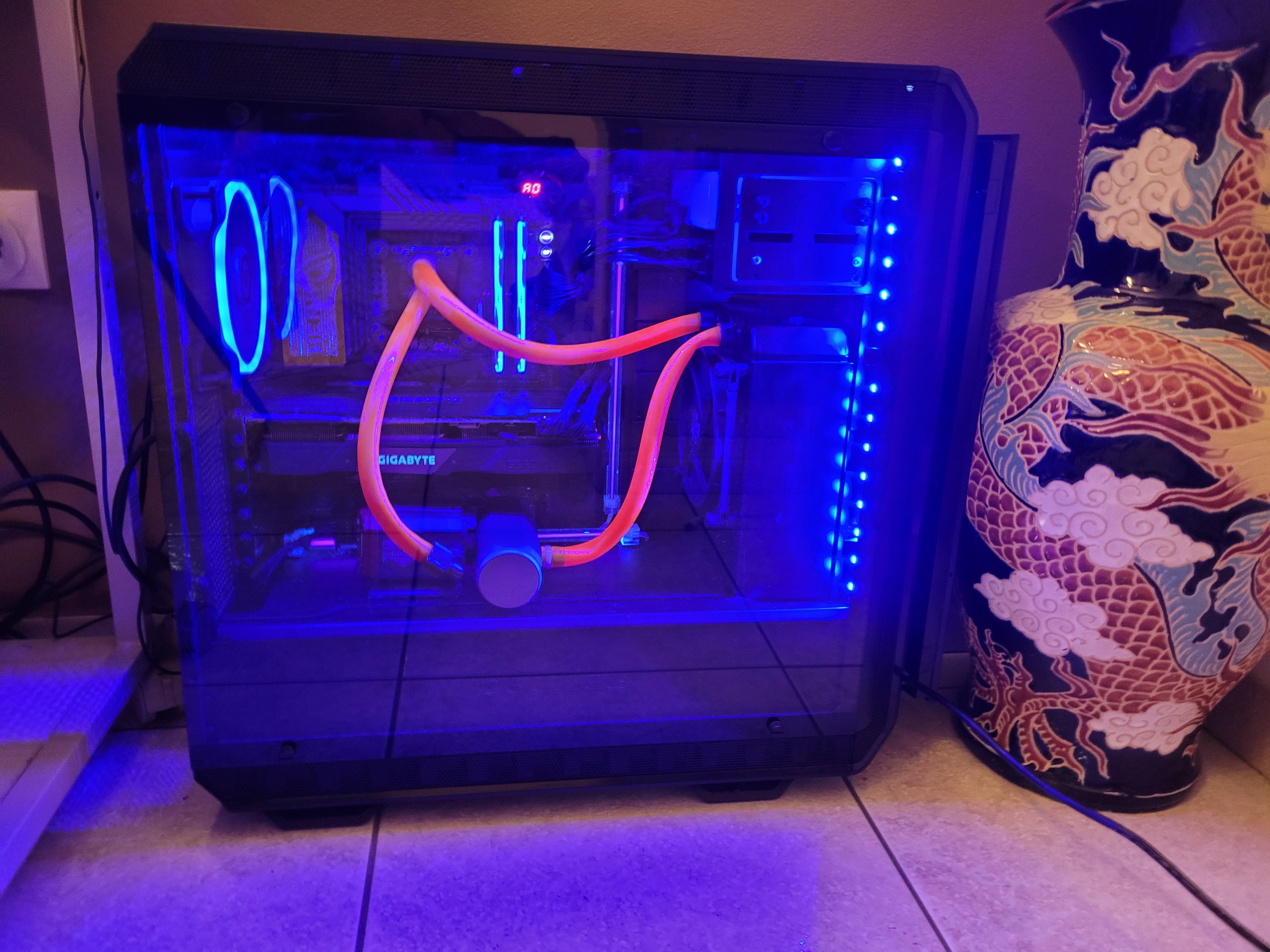

Primär würden mich eure Temperaturen interessien im Cinebench R23? Was habt ihr für Leistung anliegen und was für Kühlsysteme verwendet ihr? Wieviel Punkte macht ihr im Multicore? Ich glaube ich bringe meinen i9 13900K wieder zurück! Wenn ich das Powerlimit auf 253W begrenze, für die er auch gemacht ist, dann läuft er auf Cinebench mit einem Multiplikator von 52x100 und das gibt dann keine 5.5GHz sondern nur 5.2GHz und 37'000 Punkte! Nach 3 Durchläufen Cinebench R23 bin ich schon auf 100°C! Ich hab eine Custom Wasserkühlung mit relativ guten Komponenten! Wasserkühler: Phobya UC-1 Extreme, Radiator: 280mm mit 8.5cm Dicke von Alphacool und Push-Pull 140er Lüfter von be quet (Silent Wings 3), Pumpe: Aquastream Ultimate!

Der Radiator sitzt zu niedrig und der CPU Block ist der höchst Punkt im Kreislauf. Dort sammelt sich die gesamte Luft im System und das merkt man an den Temperaturen.
Ich hab die Wasserkühlung randvoll gemacht mit Wasser, da mir das manchmal aufgefallen ist, das sich dort oben ne kleine Luftblase bildet aber das hab ich jetzt behoben!
