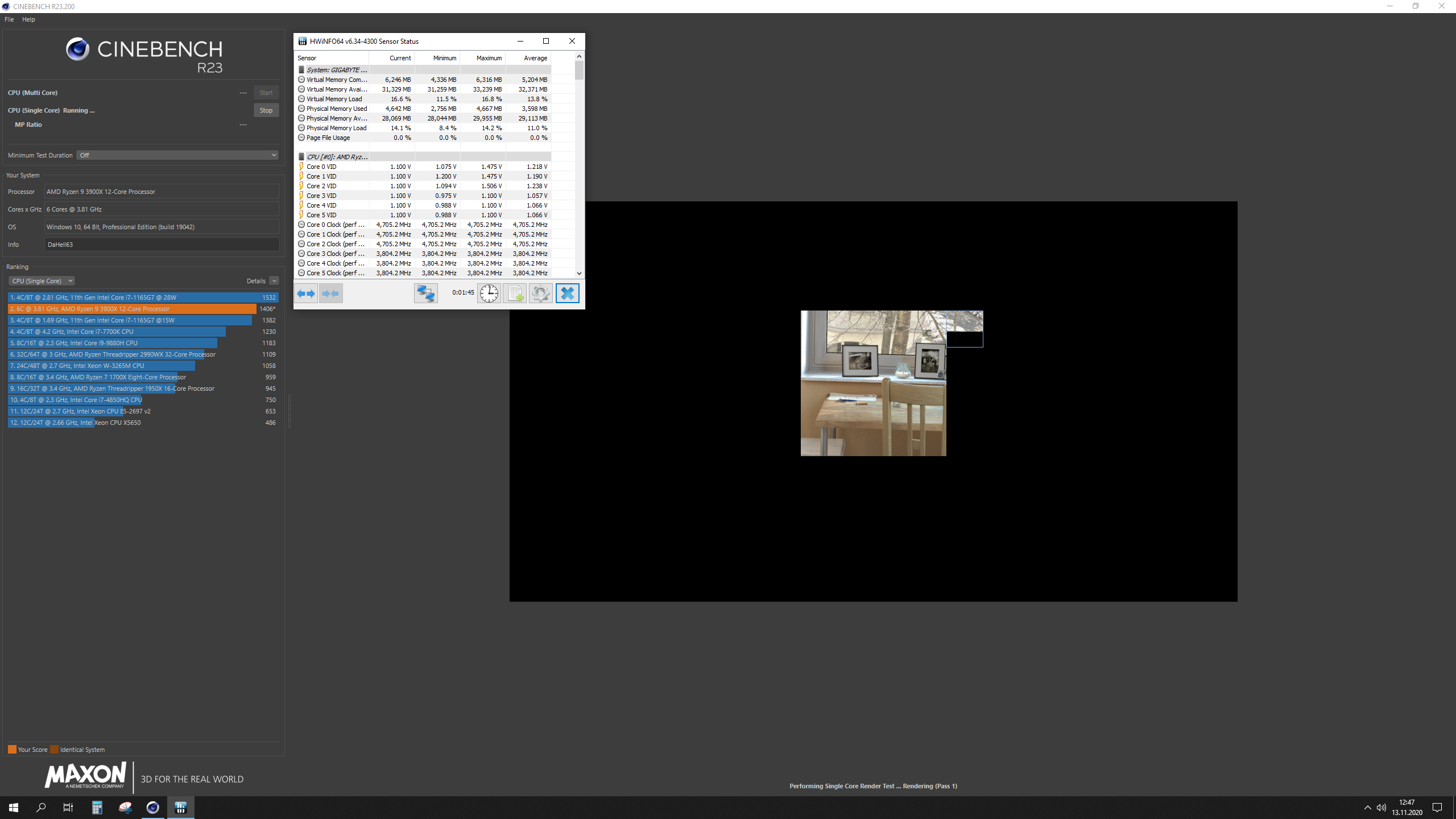

Multicore bei cb r23 alle Kerne rennen. OK das passt. Bei cinebench r23 z.b. und singlecore Run soll er ja nur einen Kern benutzen. Aber im taskmanager oder anderen anzeigesystemen springen die Kerne immer wild durcheinander. Mal von Kern 1 auf Kern 4 und wieder auf 8 und so weiter. Sollte er nicht immer auf kern 1 oder kern 4 oder so bleiben. Es ist ja auch nicht jeder kern voll boost fähig. Es gibt ja nur wenige Kerne die besonders gut Booster.. wie bekommt man einen guten Single Core run hin?
Ist das bei euch auch so oder wie kann man das verhindern

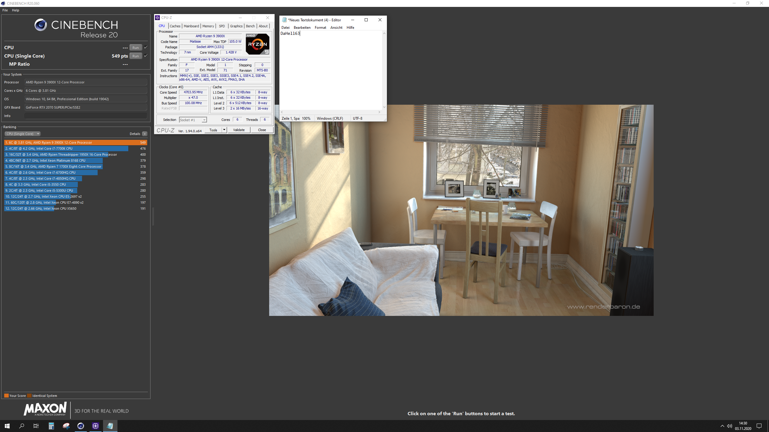

Bei meinem 3900X habe ich nur mit dem ersten CDD/SMT aus getestet und da die ersten 3Kerne auf @4.7GHz gestellt. So gibt es das beste SC Ergebnis.
CB20
