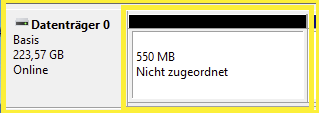

Moin,
Ich habe eine neue Festplatte (SSD) gekauft da ich fast kein Platz mehr hatte. Nun sieht es so aus (bild unten). Ich möchte Datenträger 1 in Datenträger 0 (C) und Datenträger 2 (E) aufteilen ohne zu formatieren. Ist dies möglich? Vielen Dank!
Warum willst du Datenträger 1 nicht formatieren? Wo wäre das Problem?
Den kann Ich formatieren (ist ja die neue festplatte) die möchte ich halt in die anderen datenträger aufsplitten. Nur die anderen möchte ich net formattiern
Häh??
...wie dem auch sei.Mal in der Datenträgerverwaltung Rechtsklick auf die einzelnen Partitionen/Datenträger ausführen.Dann siehst du ja schon einige Optionen die dir weiterhelfen.
Du kannst Datenträger 1 auch nicht in C: und E: aufsplitten, weil C: ja bereits auf Datenträger O vorhanden ist.
D: und F: z.b würde gehen. E: gibt es auch schon.
Möchtest du nun Datenträger 0 auf Datenträger 1 Klonen, ginge das. Dazu brauchst du ein Programm, das klonen kann. Liefert deine neue SSD vieleicht mit.
Also erstmal genau überlegen, was du wirklich möchtest.

Übrigens ist auf Datenträger 0 noch 550 MB frei - nicht zugeordnet.
Ist es Absicht, dass Datenträger 1 dynamisch ist?
Zurückkonvertieren eines dynamischen Datenträgers in eine Basisfestplatte | Microsoft Docs
