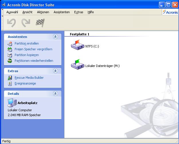

ich habe meine zu kleine Festplatte (Datenträger 0), die aus der Systempartition und einer weiteren Partition besteht, auf eine größere Festplatte (Datenträger 1) mit Acronis Disk Director Suite kopiert.
Das hat auch wunderbar geklappt, nur weiß ich jetzt nicht weiter. Was muss ich ändern damit von der neuen Platte gebootet wird.

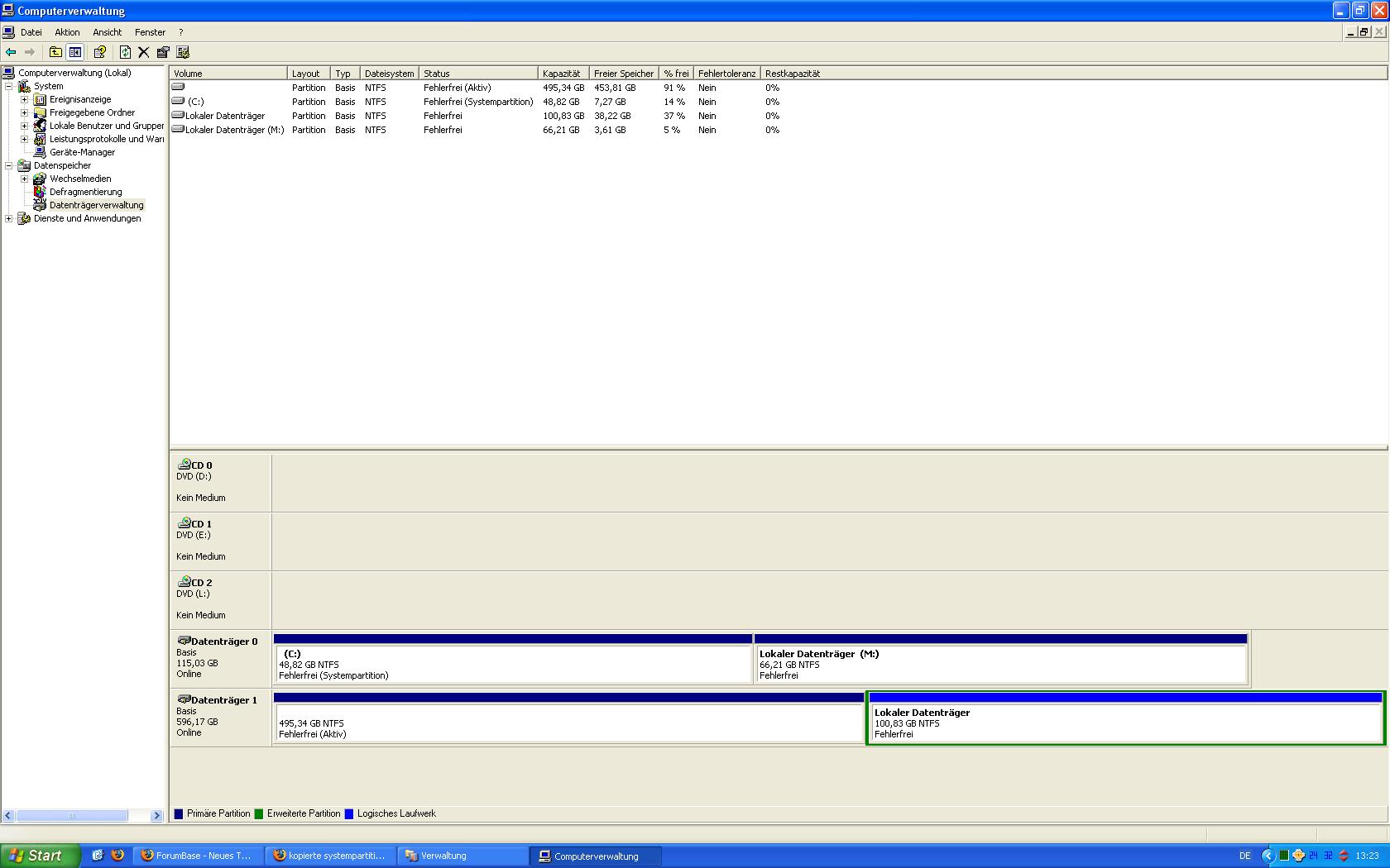

Die neue Systemparition wird unter der Datenträgerverwaltung als aktiv angezeigt, doch Windows starten von der neuen klappt nicht.:(
Habt ihr vielleicht einen Rat, was ich vergessen habe einzustellen ?

Du musst erst mal die alte Platte rausnehmen, damit die Neue auch als neue Systemplatte benutzt wird und im Bios die Bootpriorität ändern, im Moment haben beide Partitionen auf der neuen Platte ja keinen Laufwerksbuchstabe, weil sie ja eigentlich die gleichen Buchstaben benutzen, wie die alte Platte.

Ich habe die Partitionen auch nur kopiert, wie im Bild zu sehen, ich dachte das wäre das richtige, weil Acronis mich auch gefragt hat ob ich eine Primäre Partition anlegen möchte...
