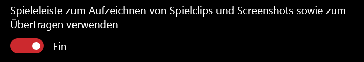

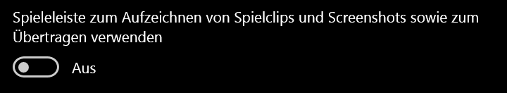

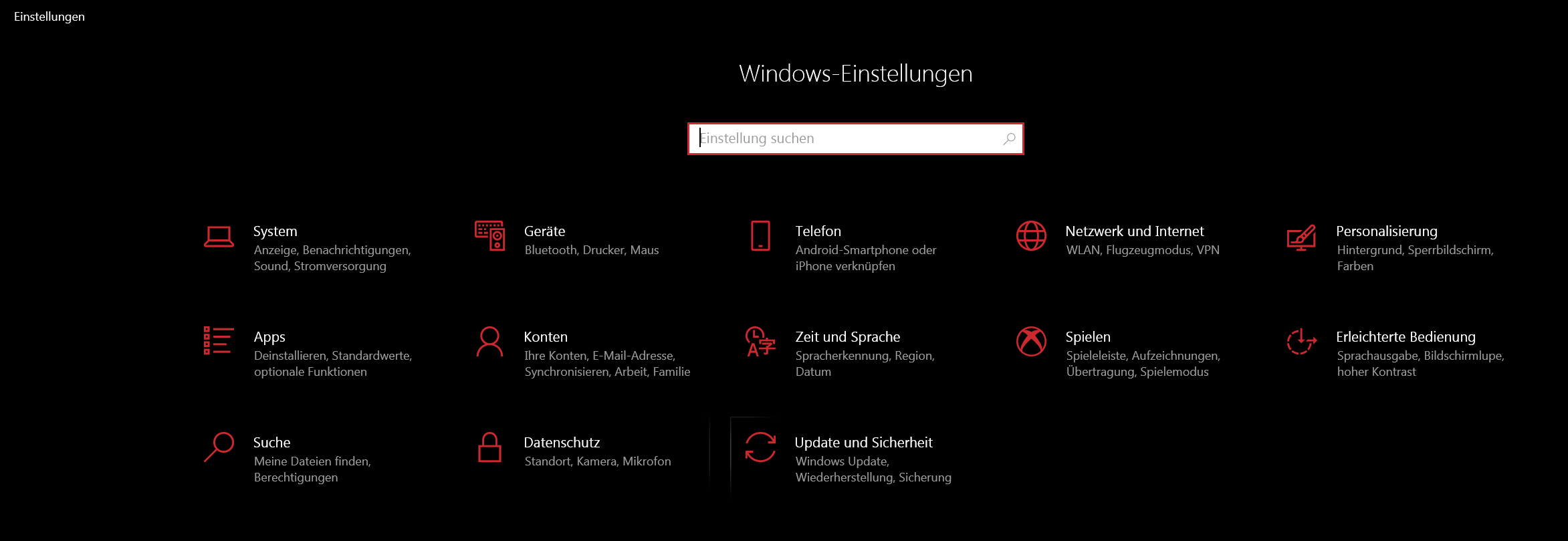

Wenn fertig und nachdem alle Sicherits und Funktionellen Updates gezogen wurden hindert dich nichts daran in ´Alle Einstellungen´ dich durch die Menüs zu klickern und alle Schalter auszuschalten.
798695
Beispiel für ein Schalter (AUS)
Beispiel für ein Schalter (EIN)
So siehst du auch gleich wo was genau in deinem W10 Klon Phase ist...
