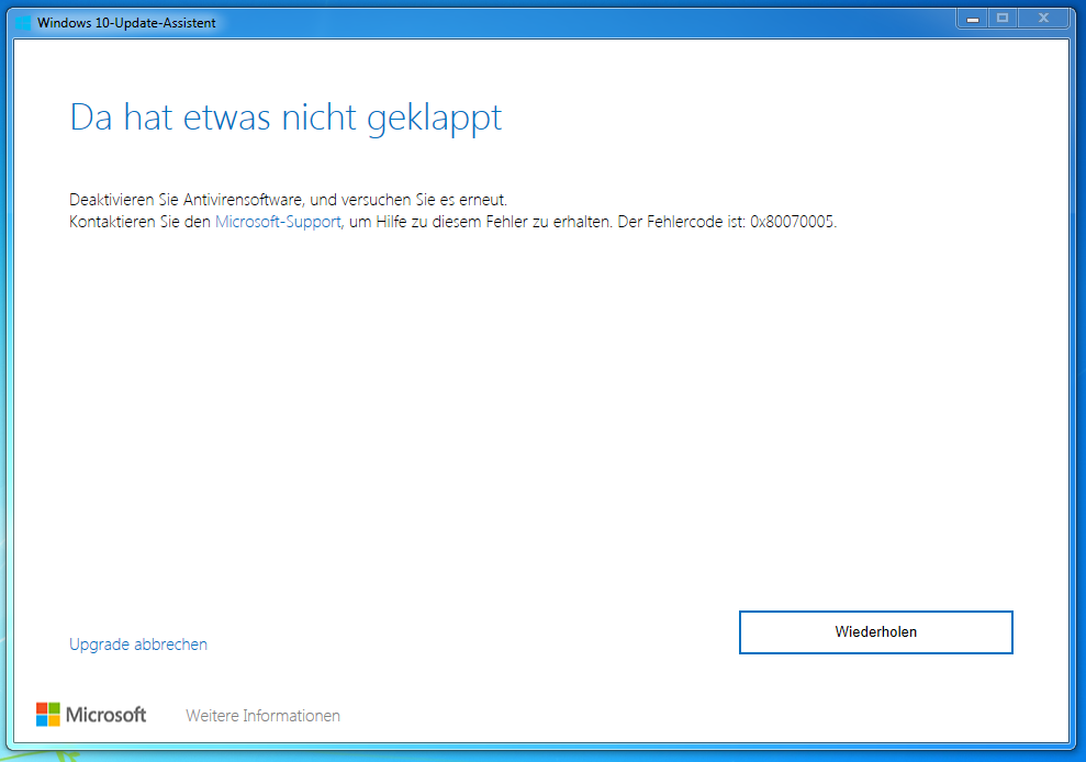

es sollte ein Update von Win7 auf Win10 gemacht werden.
Dies wurde mit Hilfe des "Windows 10-Update-Assistent" versucht.
Nach einiger Zeit wurde folgendes Angezeigt:
Fehlercode: 0x80070005
Laut Internet kann es viele Gründe für diesen Fehlercode geben.
Es wurde gesagt, man soll das Programm "Restoro" benutzen, damit der Fehler beseitigt wird.
Allerdings kostet das Programm Geld und ich weiß auch nicht ob es damit funktioniert.
Was meint Ihr dazu?
Wie soll man am besten weiter vorgehen?
Vielen Dank im Voraus!

Ich habe das Programm "Restoro" gestern durchlaufen lassen, hat ca. 10 Stunden gedauert. Wurden ca. 2500 Fehlerhafte Dateien gefunden und bearbeitet.
Am Fehlercode 0x80070005 beim Updateversuch von Win7 auf Win10 hat sich aber nichts geändert.
Das Update geht bis 71%, dann gibt es einen Download und danach bricht es ab und der Fehlercode 0x80070005 wird angezeigt.
Momentan habe ich keine Antivirensoftware auf dem PC.
Hinter dem Fehlercode 0x80070005 kann sich wohl vieles verbergen.
Wie weiter vorgehen?
