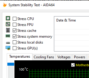

Lade mal AIDA64 runter und lass den Stabilitätstest mit Cache und Memory laufen.

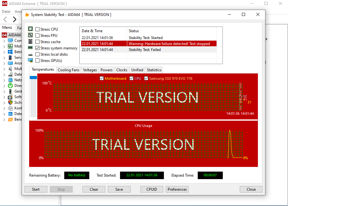

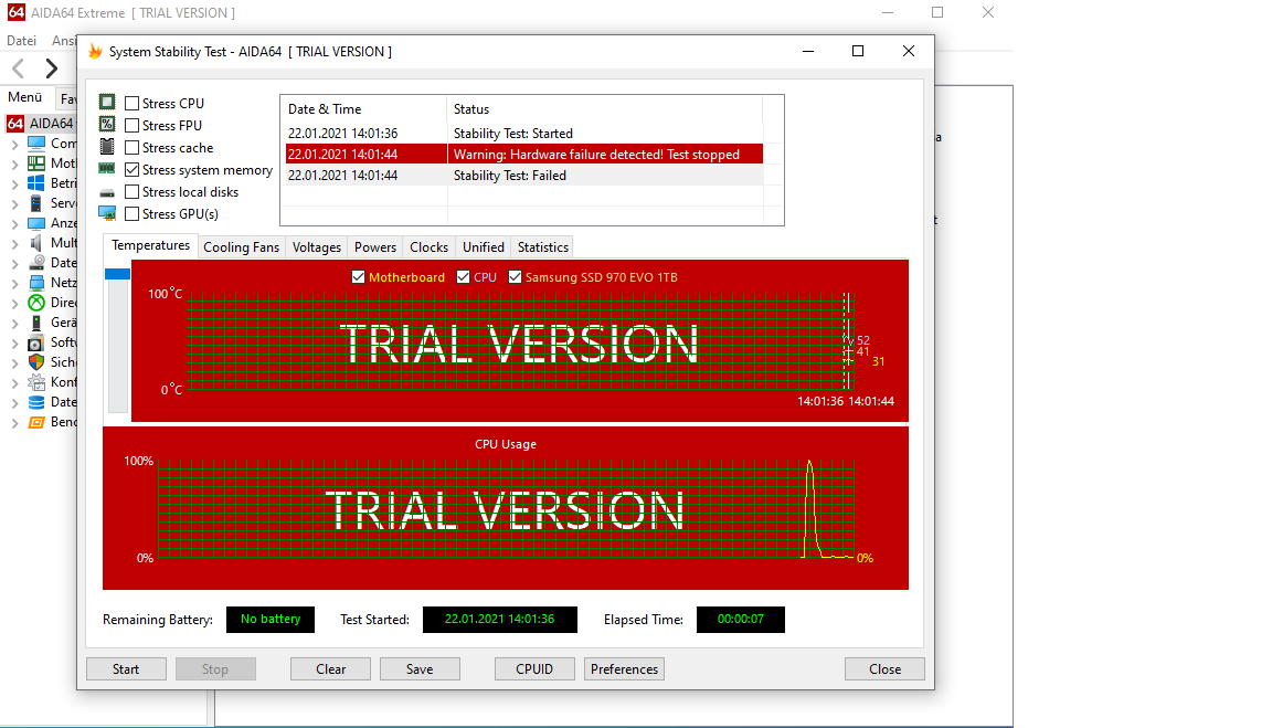

Nun... Dank an Ned Flanders... ich habe den Eindruck, wir haben den Schlingel... ist reproduzierbar, der RAM will nicht. Alle anderen Tests nach langen Läufen ohne Befund, aber beim RAM kommt es nach 5-10 Sekunden. Naja, zum Glück ist noch Garantie drauf... Ich denke, ich habe da einfach was erwischt, was montags produziert wurde, denn so schlecht können die Riegel nicht sein, immerhin hatte ich mich beim Kauf hier im Forum informiert und die Kombi war damals halt ausgelobt worden.
Meinen Dank auch an alle anderen, die versucht haben zu helfen... es scheint also, dass die Riegel schadhaft sind und hoffe, mit dem Austausch wird es dann getan sein :)
Ansonsten melde ich mich wieder...
THX 2 Community
