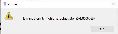

Moin, Ich wollte ein altes Iphone 5s über Itunes wiederherstellen bzw. auf den neusten Stand bringen. Leider bricht der Vorgang immer mit einer Fehlermeldung ab und jetzt kommt immer das Itunes Symbol auf dem Handy. Wie bekomme ich das wieder zu laufen? Soll nur als Firmenhandy benutzt werden. Kann ich den Werksrest irgendwie in Gang setzen?
Mfg
Christoph
Welche iTunes Version wird verwendet? ist diese auf dem neuesten stand? Nur zur klarstellung: iOS 13 wird vom iPhone 5s nicht mehr unterstützt.
Hast du denn die Fehlermeldung mal gegoogelt und was ausprobiert? Da werden ja diverse Lösungsversuche vorgeschlagen.
zumindestens mal ist es der fehler, das das iphone am usb port nicht erkannt wird. also musst du gezielter in die richtung probieren, z.b. anderer computer, anderer usb port, am besten ein 2.0 port usw. Ist das Kabel noch ok oder hat es schon gelitten? ist evtl. der connector am iphone voller staub und der stecker geht nicht mehr richtig rein?
