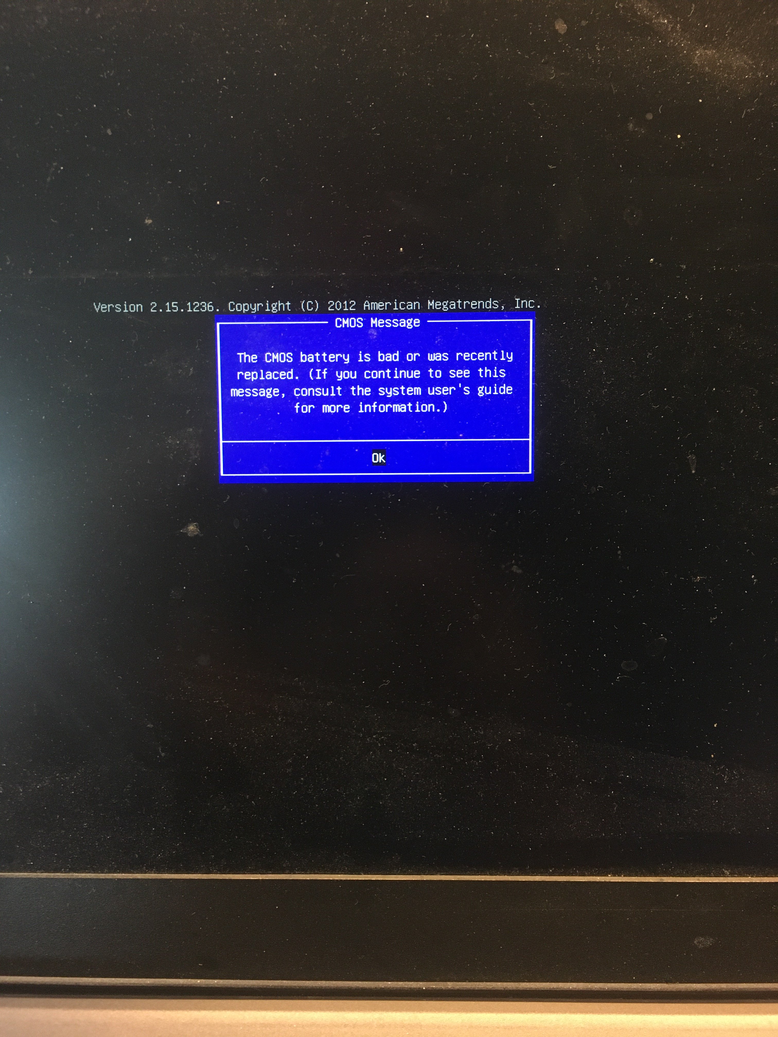

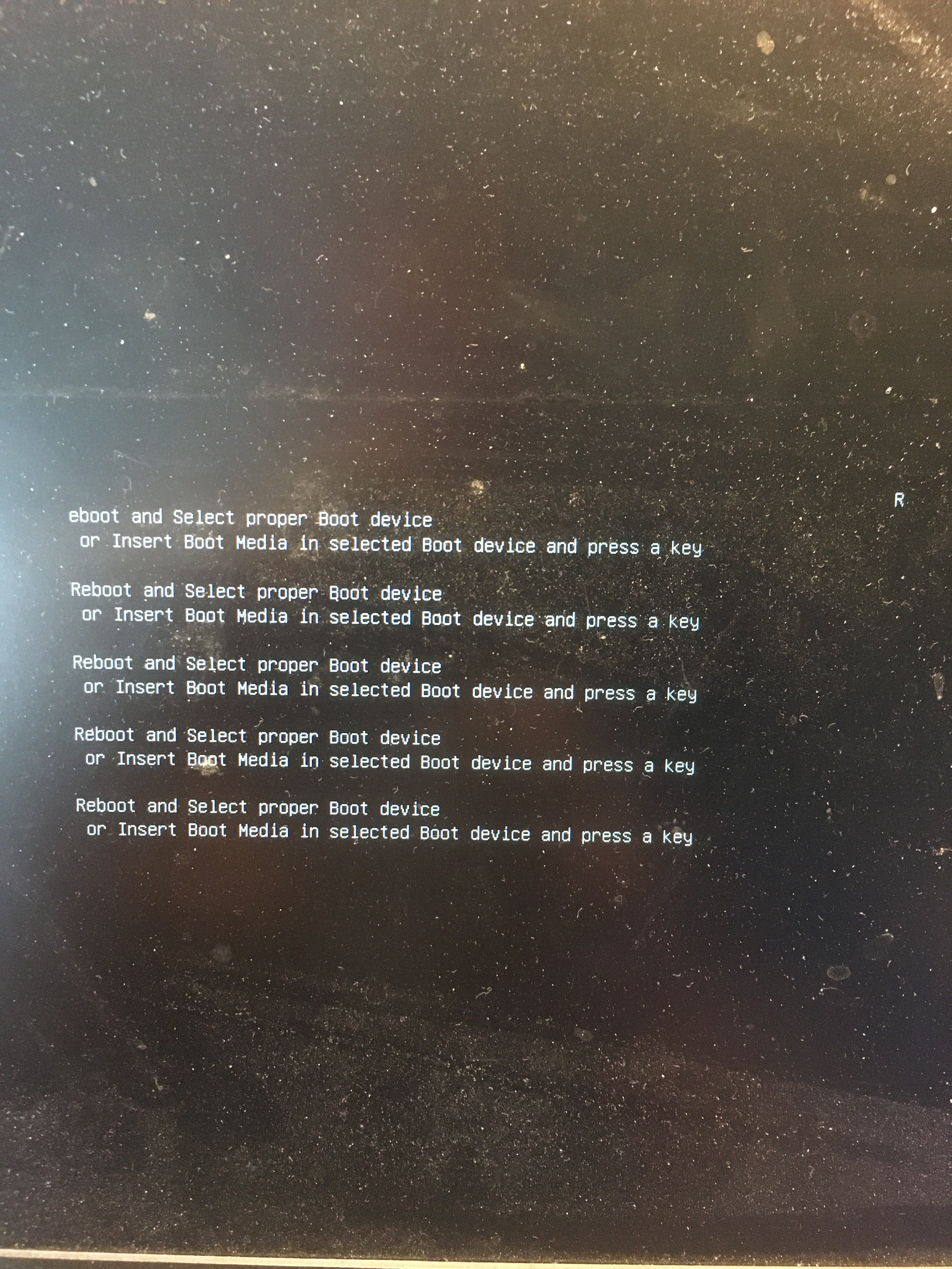

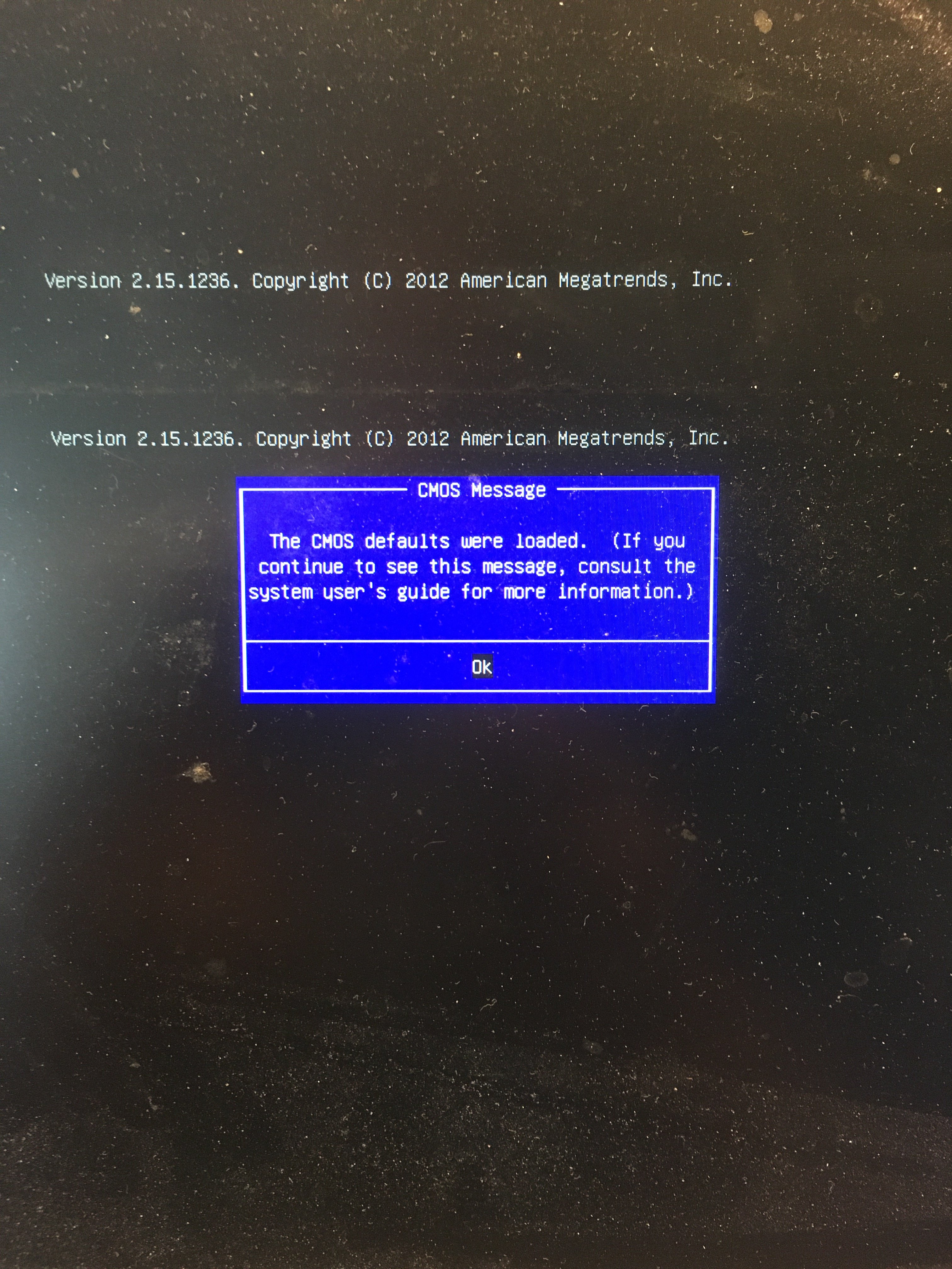

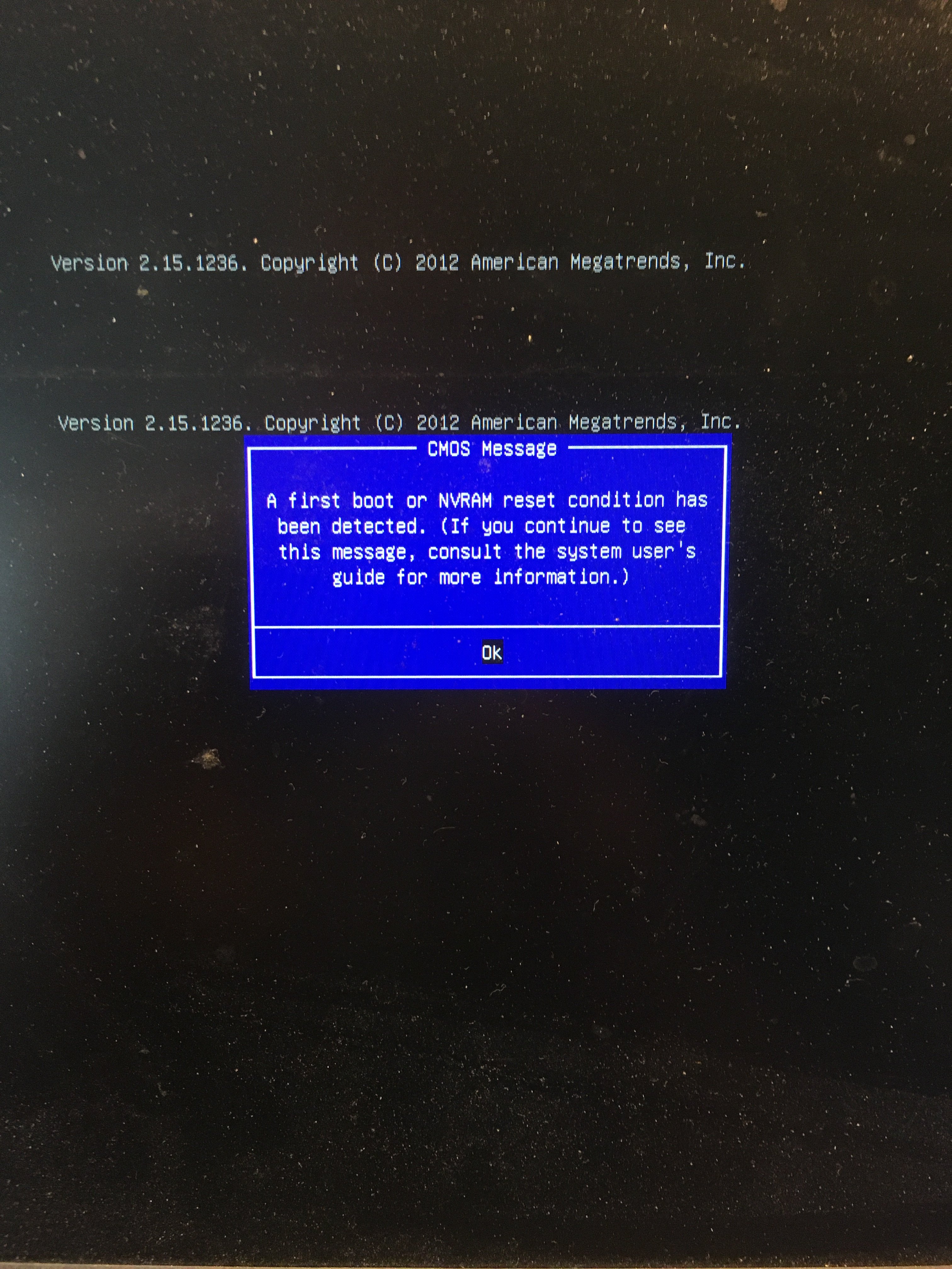

Ich hatte nie ein Problem mit dem booten des Gerätes bis ich es für mehrere Monate bei Seite legte. Als ich es wieder aufstarten wollte kam eine CMOS Error, das etwas mit der Betterie nicht stimmt. Ich habe also kurzerhand eine neue passende Knopfbatterie eingesetzt in der Hoffnung, dass das Problem damit verschwunden ist. Leider hat dies das Problem nicht ganz gelöst. Ich habe nun folgendes Startszenario wie es chronologisch in den angehängten Bilder ersichtlich ist. Wenn ich nach dem letzten Screenshot den Rechner über den ON/OFF Schalter neu starte passieret genau das gleiche von vorne.
Mein Vermutung: Das Gerät hat die Default BIOS Einstellungen geladen und versucht von einem falschen Datenträger zu booten.
Mein Problem: Ich komme nicht in BIOS um da die Bootreihenfolge zu überprüfen, weil das Gerät direkt beim Neustart wieder einen CMOS Error Nachricht generiert wie sie im ersten Bild ersichtlich ist.

Batterie richtig herum eingesetzt?
Hast du ein Multimeter, um die Spannung der Batterie mal zu überprüfen?

Hast du Windows im GPT/UEFI Modus installiert? Sieht nämlich so aus von der Schrift, dass das Notebook eine MBR Partition erwartet und nicht findet.
Ansonsten halt Entf, F2 spammen beim Einschalten.
Wenn das nicht hilft alle anderen F Tasten auch spammen. Ggf in Kombination mit Shift.

Ja, die Batterie ist sicherlich richtig drinnen. Ich habe gerade kein Multimeter zur Hand. Habe aber nochmals eine andere neue CR2032 Batterie aus dem neuen Pack genommen. Der CMOS Fehler tritt weiter gleich auf.
Sowas habe ich schon probiert. Ich habe tatsächlich das Gefühl, dass er direkt den CMOS Fehler bringt und ich gar nie die Chance habe in das BIOS zu kommen...

Ansonsten F2 und Del weiterhin immer wieder drücken, wenn du die blaue Fehlermeldung wegklickst.
Das Netzteil hast du angeschlossen?
Was natürlich auch geht, aber umständlicher wäre: Leere Platte einbauen, darauf Windows installieren, dann Neustarten. Während des Neustartvorgangs Del und F2 drücken, weil da keine Fehlermeldung kommen wird. Wird aber sehr wahrscheinlich unnötig sein.
Hi (und ebenfalls willkommen im Forum)...
Also, wenn der BIOS-Chip selbst defekt wär', würd' der Rechner (höchst wahrscheinlich) überhaupt gar nicht starten oder zumind. nur ein (relativ) schwarzes Bild zeigen.
Die Fehler- bzw. eigtl. Hinweismeldungen resultieren ja in den gezeigten Bilder in rückwärts gerichteter Abhängigkeit (das Bootmedium ist wohl nicht mehr richtig definiert aufgrund der geladenen BIOS-Defaults u.s.w.) - somit bleibt als Ursache: die Spannungsversorgung durch die BIOS-Batterie scheint nicht korrekt.
Wirklich kontrolliert?
leider weiß man immer nicht genau, wie lange schon solch "neue" Packungen beim Händler im Regal lagen, daher wäre eine Spannungsprüfung bei "neuen" Batterien trotzdem immer angeraten.
Evtl. ein Elekrogeschäft (mit Werkstatt) in der Nähe oder kann mglw. ein "Nachbar" mit einem Multimeter aushelfen?​
