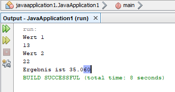

vram78 schrieb:
manchmal erzähle ich auch Quatsch.
Edit:
Hast du vielleicht etwas übersehen, weil du "print" und nicht "println" verwendest
so ist es in er falschen Zeile
