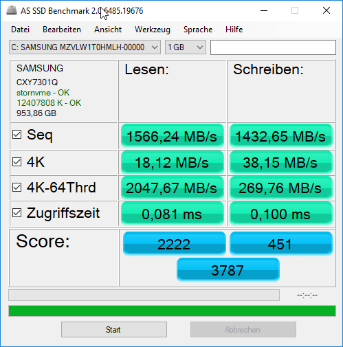

Anbei mal der Screenshot des SSD Benchmark. Sind die Werte ok?
Hier ist die Treiberseite, ich finde im Netz da irgendwie keinen anderen Treiber....

Samsung NVMe-Treiber.
Diese Treiber hab ich jetzt installiert, dann ein Reboot und noch ein Benchmark - die Werte liegen geringfügig höher. Aber in der Praxis ist das Verhalten nach wie vor unverändert.

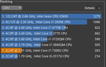

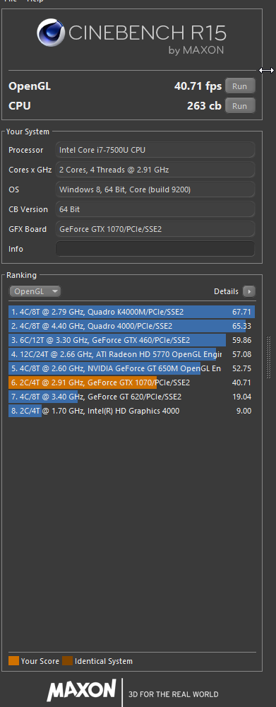

marcibet schrieb:Ich weiß zwar nicht wie ich hier zwischen Singlecore und Multicore wählen kann, aber folgendes ergebnis hat der Benchmark gebracht.
Das ist der Multicore-Wert. Sorry, ich vergaß, dass man für Singlecore in der Menüleiste den "Advanced Benchmark" auswählen muss. Dann kann man zwischen Singlecore- Multicore und GPU wählen.
Nichtsdestotrotz liegt der Wert fast 100 Punkte unter dem Notebookcheck-Wert (348 Punkte). Das bedeutet, dass deine CPU schonmal 25% langsamer ist, als sie eigentlich sein sollte. Nun ist die Frage, ob sie temperaturbedingt runtertaktet oder die Energieeinstellungen sie künstlich einbremsen. Am besten lässt Du den Benchmark mit Multi- und Singlecore noch einmal laufen und währenddessen auch HWinfo offen. Dann werden die maximalen Temperaturen aufgezeichnet und man kann sehen, was genau passiert.

Emmell schrieb:Das ist der Multicore-Wert. Sorry, ich vergaß, dass man für Singlecore in der Menüleiste den "Advanced Benchmark" auswählen muss. Dann kann man zwischen Singlecore- Multicore und GPU wählen.
Die beiden Tests habe ich nun noch einmal wiederholt. Der Multicore Test hat diesesmal 262 ergeben, der Singlecore Test hat 59 Ergeben. Die Temperatur ist nicht wirklich sonderlich angestiegen.
