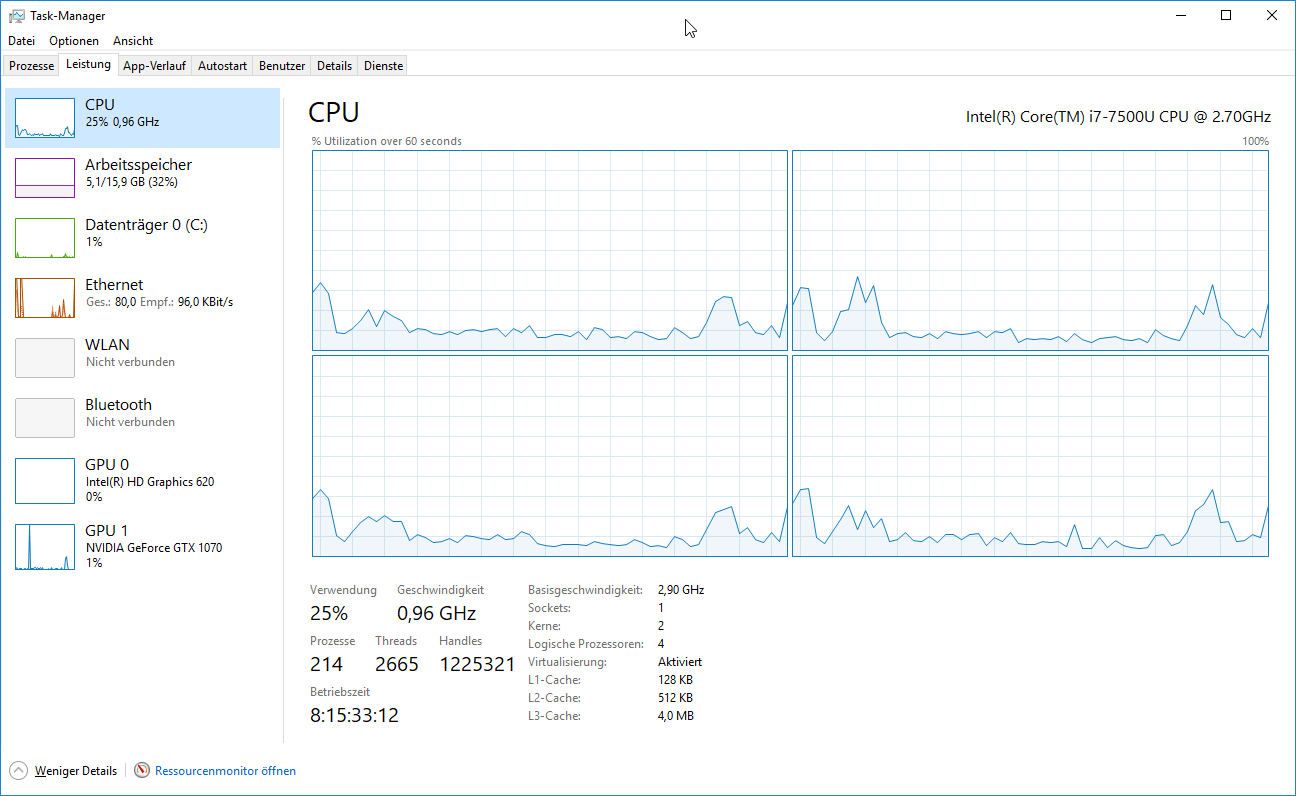

Also laut Taskmanager wird für meine Programme überall die GPU-1 verwendet. GPU-0 = Intel HD 620, GPU1 = NVIDIA GeForce GTX 1070. Daran sollte es also nicht liegen, oder versteh ich was falsch?
Außerdem stecken ja alle meine Monitore an der Gforce, und ich arbeite ausschließlich an den Monitoren... Und vor allem ist das Problem ja nicht das "ruckeln" an sich, sondern dass die ruckler ein paar Sekunden dauern :-)

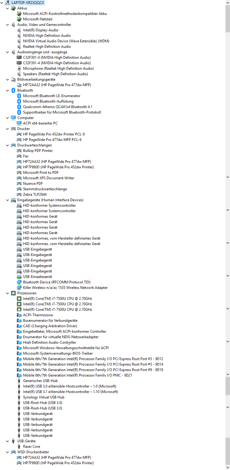

Kannst du mal einen Screenshot des Geräte-Managers posten?
Sind alle Treiber installiert oder "unbekannte Geräte" dort aufgelistet?

Keine Fehler im Gerätemanager. Anbei ein Screenshot mit allen ausgeklappten Knoten.

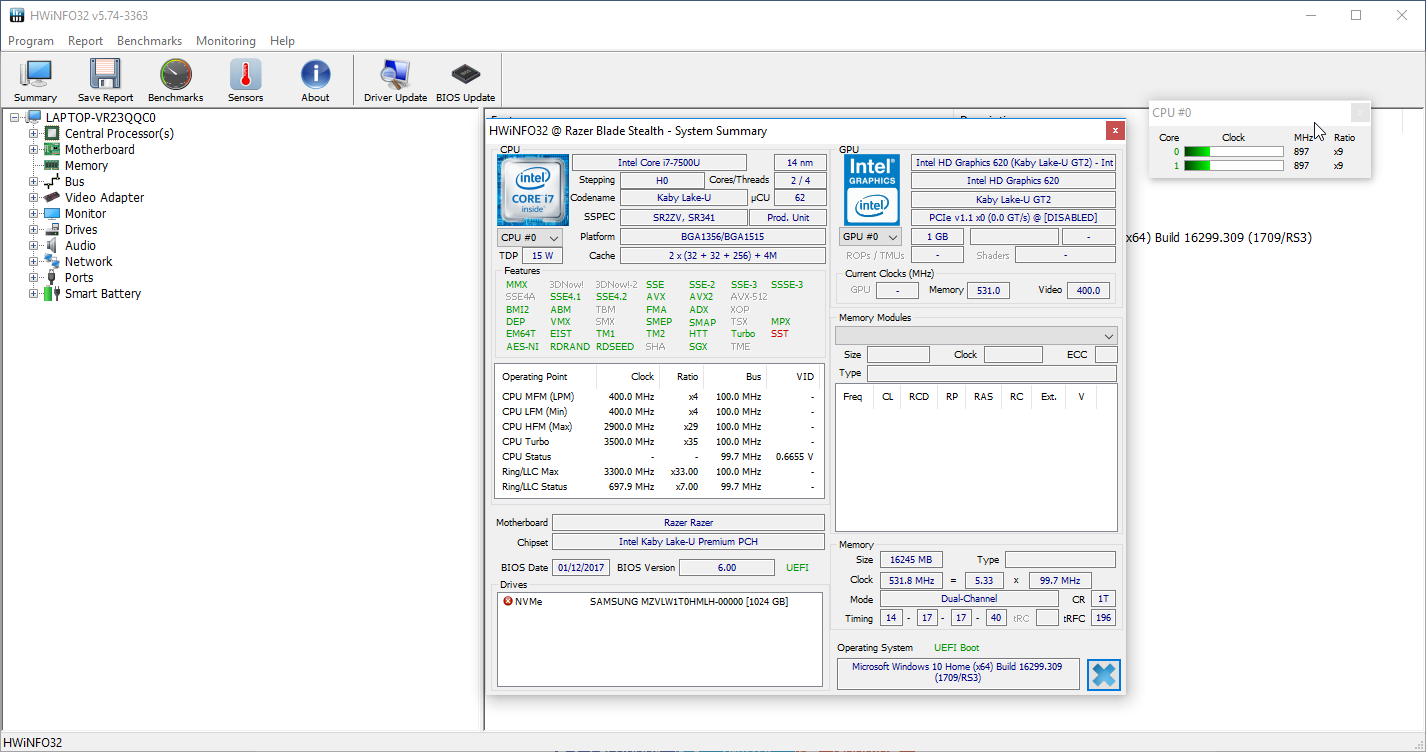

Hier noch dieser Startbildschirm der HWINFO

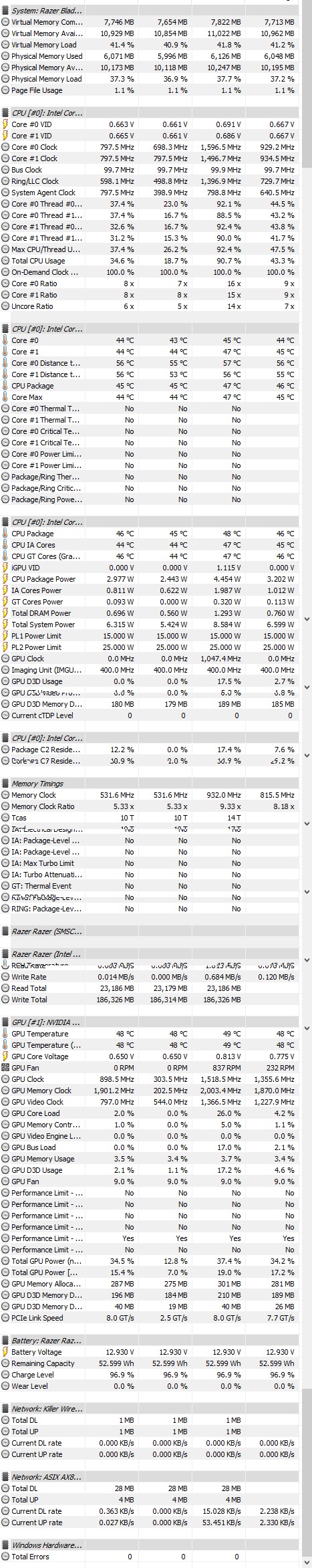

Und hier alle verfügbaren Sensoren dieses Programmes

Deine Samsung SSD wird in HwInfo Rot angezeigt. (Normal grüner Haken)
Überprüfe ob die SSD richtig läuft

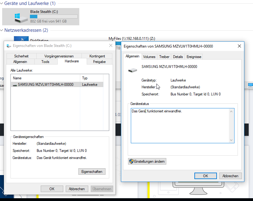

Wie überprüfe ich ob meine SSD richtig läuft? Im Gerätemanager wird kein Fehler angezeigt, im Arbeitsplatz sind 802GB von 941GB frei, und es deutet nichts auf einen Fehler hin. Gibt’s ein Programm zur Prüfung?

CrystalDiskMark zb.
Schau mal welcher Treiber bei der Samsung SSD installiert ist.
