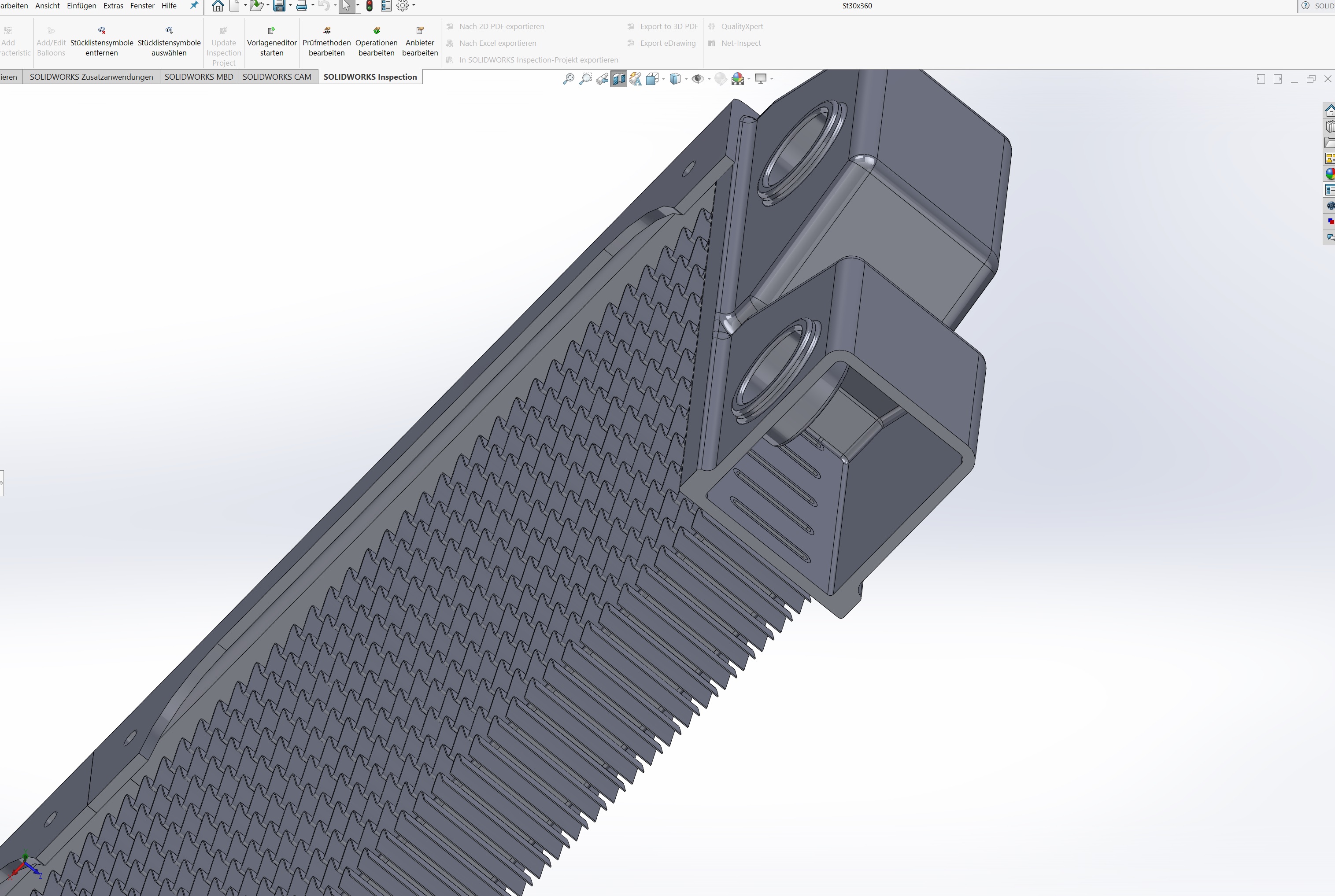

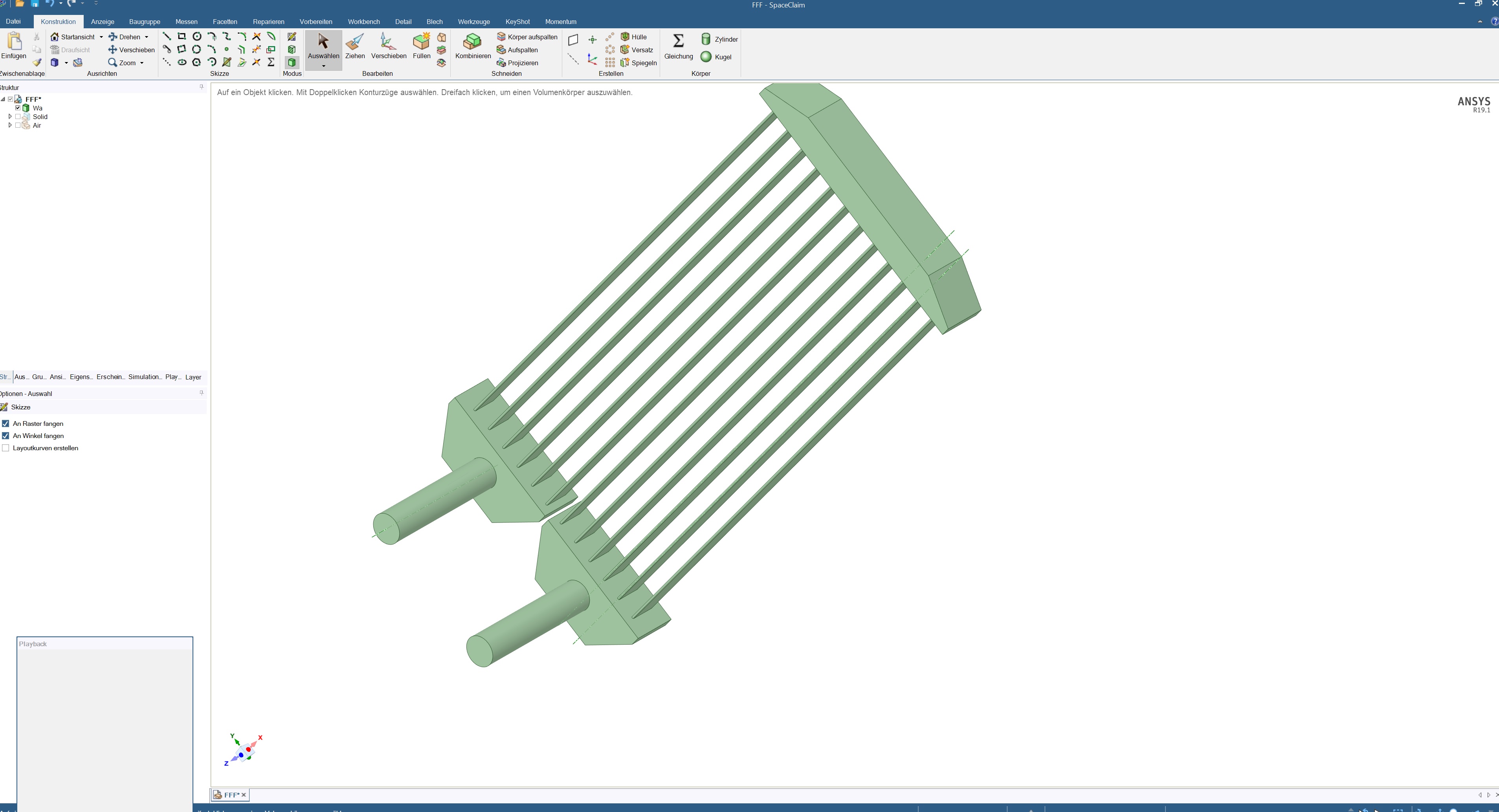

Ich sehe an einem Druchschnittlichen 360mm mit 30er Dicke
2 x Trapezform Wasserkasten (Anschluss Seitig) geschätzt : Je Kasten 50ml
1 x Trapezform Wasserkasten (Verbindung) geschätzt 50ml
12 x Rechteckrohr 30 x ~4 x 340 geschätzt 50ml
Zusammen geschätzt 200ml
Aber mit den Maßen kannst Du das genau berechen...
