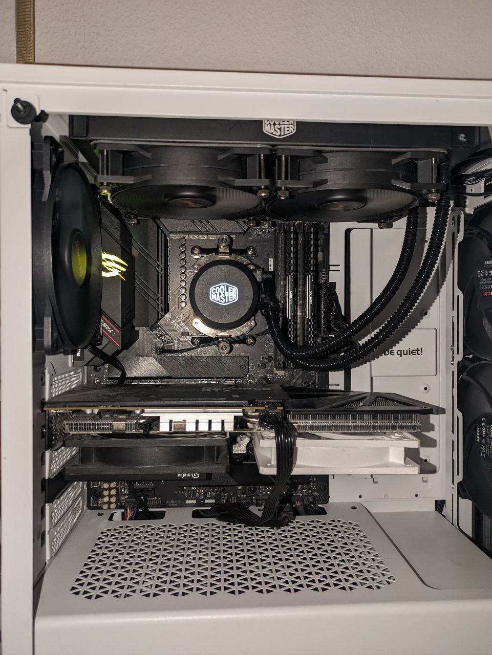

Die AIO war die letzten 3 jahre so verbaut (Siehe Bild) die Plätschergeräusche sind neu

Einbau ist in Ordnung so, Plätschergeräusche sind dennoch nicht unüblich und die Temperaturen normal.
Prinzipiell kannst du einfach destiliertes Wasser nehmen.
Aber nochmal, die Öffnung die du da siehst, kannst du in der Regel nicht gewaltfrei öffnen. Die sind nicht zum Nachfüllen gedacht und werden in der Regel entsprechend verschlossen, damit beim Kunden und Transport nachher garantiert nichts ausläuft.

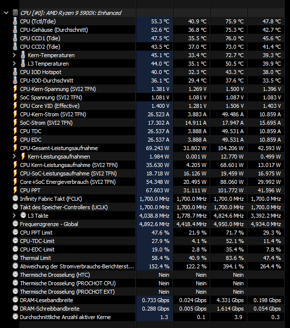

LordHelmchen200 schrieb:
Dazu sind die Temperaturen im Leerlauf bei 50-75°C
Na also der Screenshot ist aber nicht vom Leerlauf, min PPT seh ich fast 70W und max PPT 105W. Wenn das dein Leerlauf ist, würd ich gern mal deinen Taskmanager sehen^^.

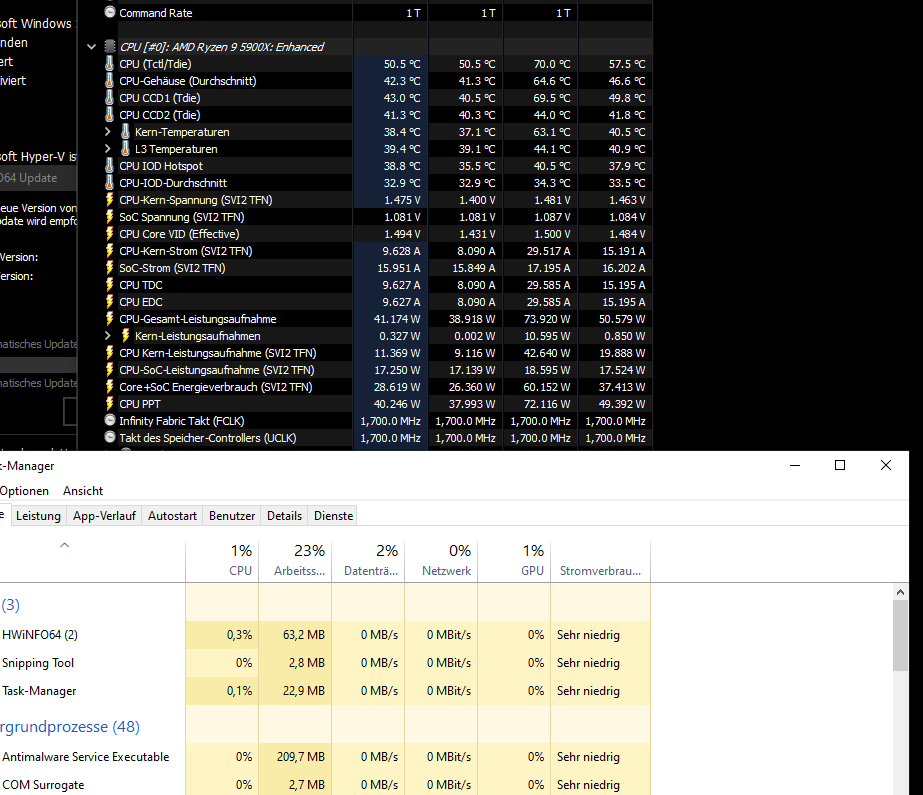

grad PC neu gestartet, neuer Screenshort von HWinfo
Passt schon eher, mein 5950X liegt im kompletten Idle bei ~35W PPT. Zu deinem eigtl. Problem fehlt mir nochn HWInfo Screenshot, wenn du mal CB2024 Multirun laufen lässt. Wenn da die 90°C überschritten werden, würd ich tatsächlich die Kühlung nochmal prüfen. Der 5900X ist mit dem Standard-Powerlimit eigt. recht kühl.

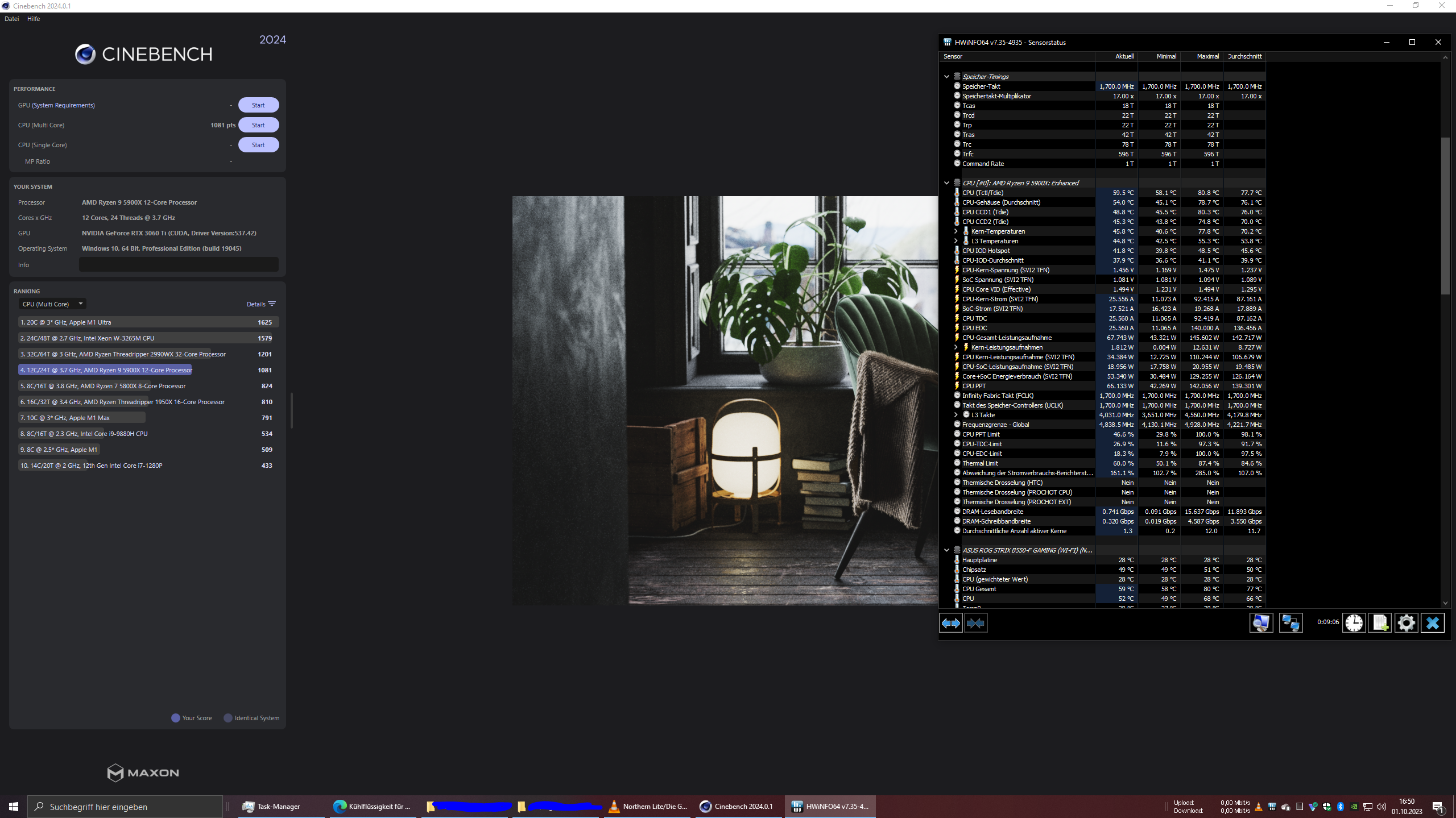

Hab ich, scheint wohl doch in ordnung zu sein mit den Temps. Hab mich halt gewundert weshalb die Temps höher sind als normal, sowie das Plätschergeräuch oder das Plötzliche ausrasten der CPU Lüfter im idle
Die Temps würden ganz anders aussehen, wenn die Wakü nen Problem hat. Beim Plätschern kannst ja mal probieren, die Lage des PCs zu ändern, wenn er angeschalten ist (musst halt mit den Kabeln aufpassen). Oder den Radi mal abschrauben und hin- und herbewegen. Vlt hilfts.
