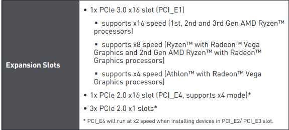

Davon ist aber nur der PCI_E5 interessant, die anderen beiden stehlen nur dem X4 Slot die Bandbreite:
2023-02-12 17_48_38-be57327a00ee5721f1525c35d0fbc5a1ab6e.pdf – Mozilla Firefox.png
Der E5 ist der unterste, da könntest du noch 'ne m.2 Anschließen mit beliebigem Adapter. Für PCIe 2.0 sollte die Qualität nicht so maßgeblich sein, die Anforderungen an das Signal sind da noch nicht so strikt.
