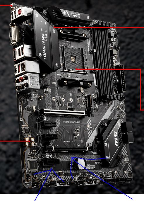

Das würde ja in den einen größeren PCI-Slot kommen, weiß jemand ob es solche Adapter auch für die "kleinen" PCI-Slots gibt?
Hab mal ne kleine Skizze gemacht was ich meine (die Blauen Pfeile):
Beim rechten Pfeil würde die oben gelinkte ja rein passen aber wie schaut es mit den kleinen Slots aus?

@PTS Bei der von dir verlinkten Adapterlösung kann nur unten eine NVME SSD verbaut werden. Der obere Steckplatz ist für eine M.2 SATA SSD und muss auch per SATA Kabel am Mainboard angeschlossenwerden.
Ja du kannst die Adapterlösung nur am 4 Slot von oben verbauen. Das ist ein mechanischer x16 Slot der aber elektrisch nur mit x4 angeschlossen ist.
Das ist nur sehr schwer zu erkennen...
Das sieht aus wie ein X1 Slot und ein X16 Slot mit X4 oder X8 elektrisch angeschlossen.
Laut Geizhals:
1x PCIe 3.0 x16, 1x PCIe 2.0 x16 (x4), 3x PCIe 2.0 x1
Yep, 1x x1 und einmal x4
Als X4 auf m.2 Adapter hatte ich mich für den DeLOCK PCIe -> M.2 PCIe (89836) entschieden wegen kleiner Größe, bei Kompatibilität und Qualität. Da geht auch später mal PCIe 4.0.
Für die X1 Slots gibt es auch diverse Adapterkarten, einfach mal bei Amazon o.Ä. suchen.
Dann findest du Karten wie diese hier: https://www.amazon.de/dp/B07NSVNS1T/
