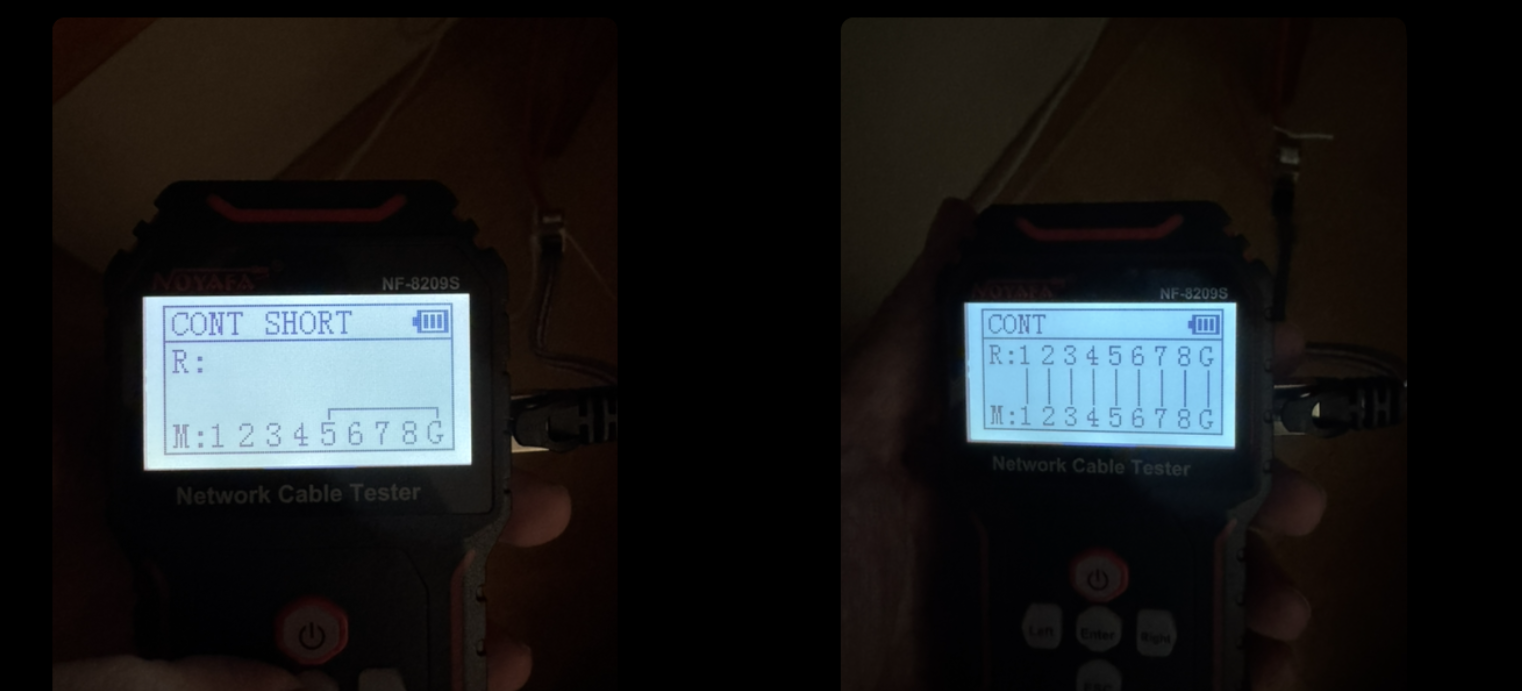

Ich hatte auch vor einem Jahr Probleme mit meiner LAN-Verbindung/ Verkabelung die ich selbst zum ersten Mal verlegt hab ( keystone ) das mir hin und wieder die Geschwindigkeit einbrach. Mein Ansatz war mit fertigen Kabel einfach mal quer durch den Raum legen und testen und 2. hab ich mir einen Tester gekauft und somit gleich mitzubekommen ob man sauber gearbeitet hat 🫣
