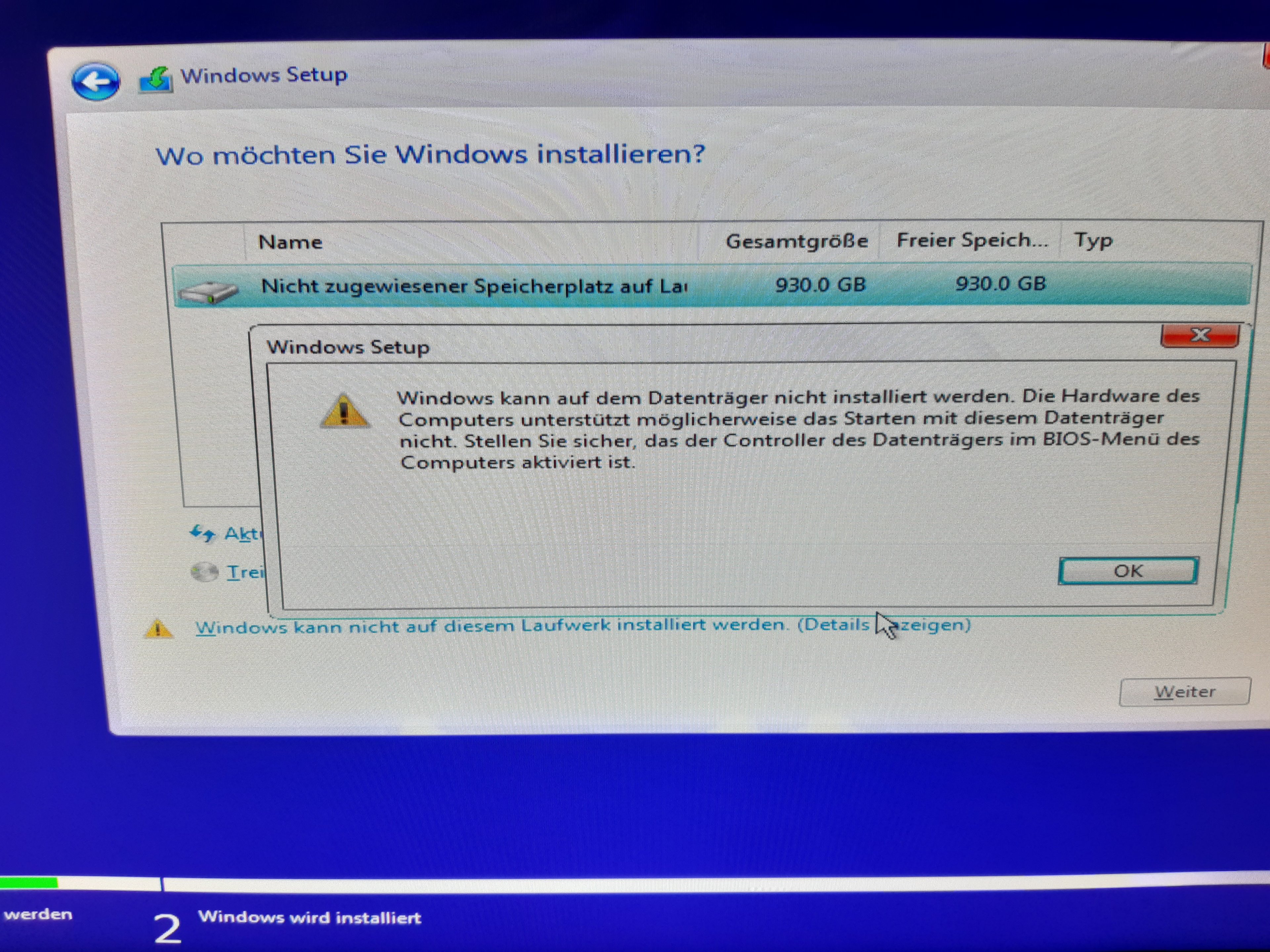

Hab das Media Creation Tool nochmal runtergeladen...Bios Update würde ich gerne erst machen wenn nichts anderes mehr geht...
Wieso kann ich Windows nicht auf der SSD installieren?

Wie ist das BIOS eingestellt? Uefi- oder Legacy-Boot? CSM enabled? Wie wurde der USB-Stick gebootet Uefi oder Legacy?
Ansonsten kannst du mal folgendes versuchen:
Vom Windowsinstallationsmedium booten, danach über die Tastenkombination Shift+F10 eine Eingabeaufforderung öffnen, dort dann folgende Befehle eingeben:
diskpart
list disk
select disk x (x steht für die Nummer des Laufwerks aus list disk. Falls mehrere Laufwerke angeschlossen sind, sollte die richtige Platte an der Kapazität zu erkennen sein. Für die Installation von Windows ist es jedoch empfehlenswert alle anderen Laufwerke abzuklemmen, damit der Bootloader nicht auf der falschen Platte landet)
detail disk (ggf. um sicher zu gehen die richtige Platte ausgewählt zu haben)
clean (löscht alle Partitionierungsinformationen)
exit
Danach ist ggf. ein Reboot nötig und überlasse dem Installer die Initialisierung des Laufwerks, der wählt dann entsprechend dem BIOS/UEFI und eben der UEFI Einstellung die passende Art der Partitionierung aus.

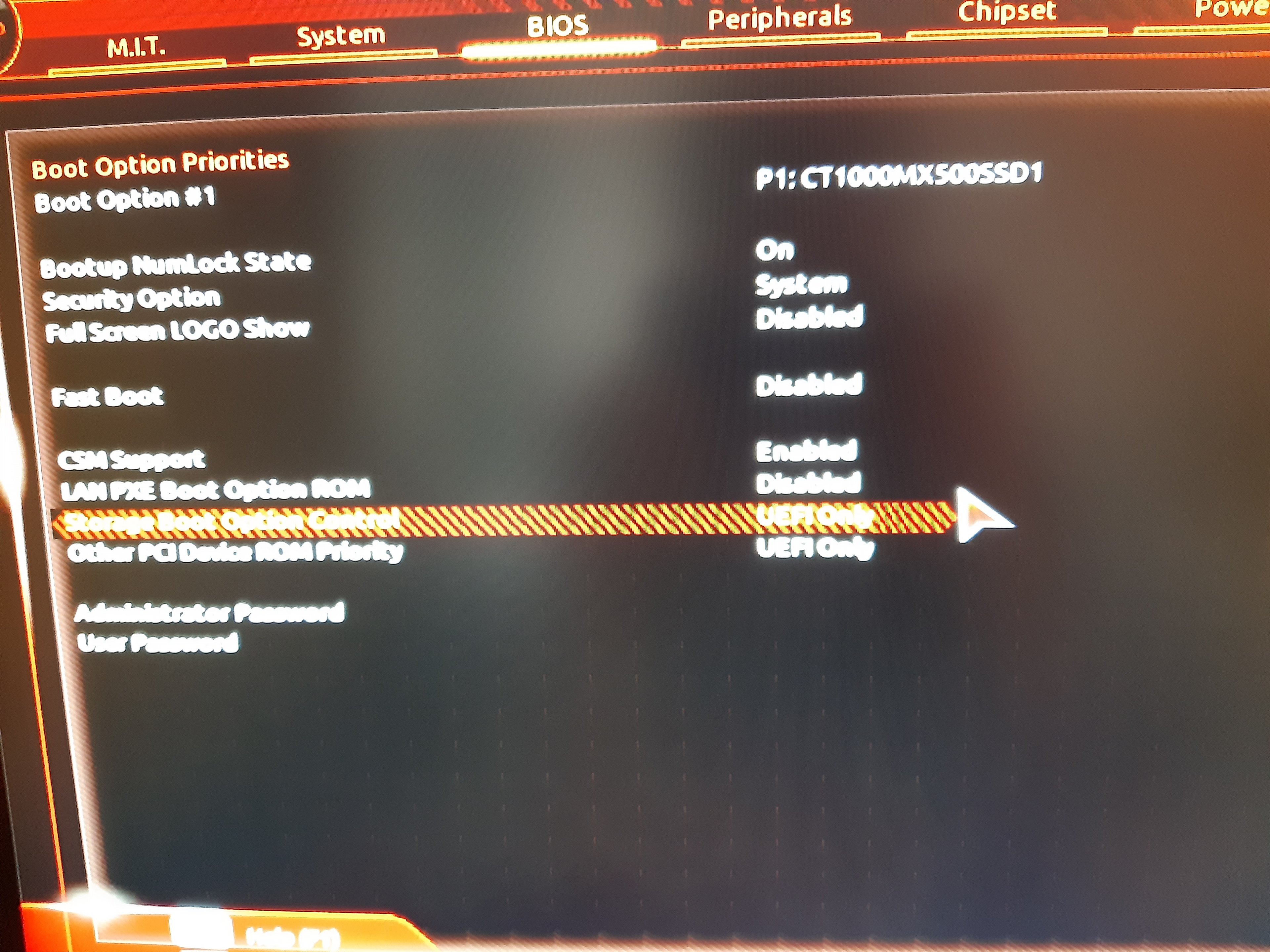

Sata Kabel ist gewechselt...Sata Port auch. SSD wurde im BIOS wieder normal erkannt und angezeigt. Ich lade nochmal das normale Media Creation Tool runter und probiere damit nochmal.
BIOS müsste soweit eingestellt sein...Fast Boot ist aus, Full Screen logo auch. Sind diese Einstellungen jetzt soweit richtig?
