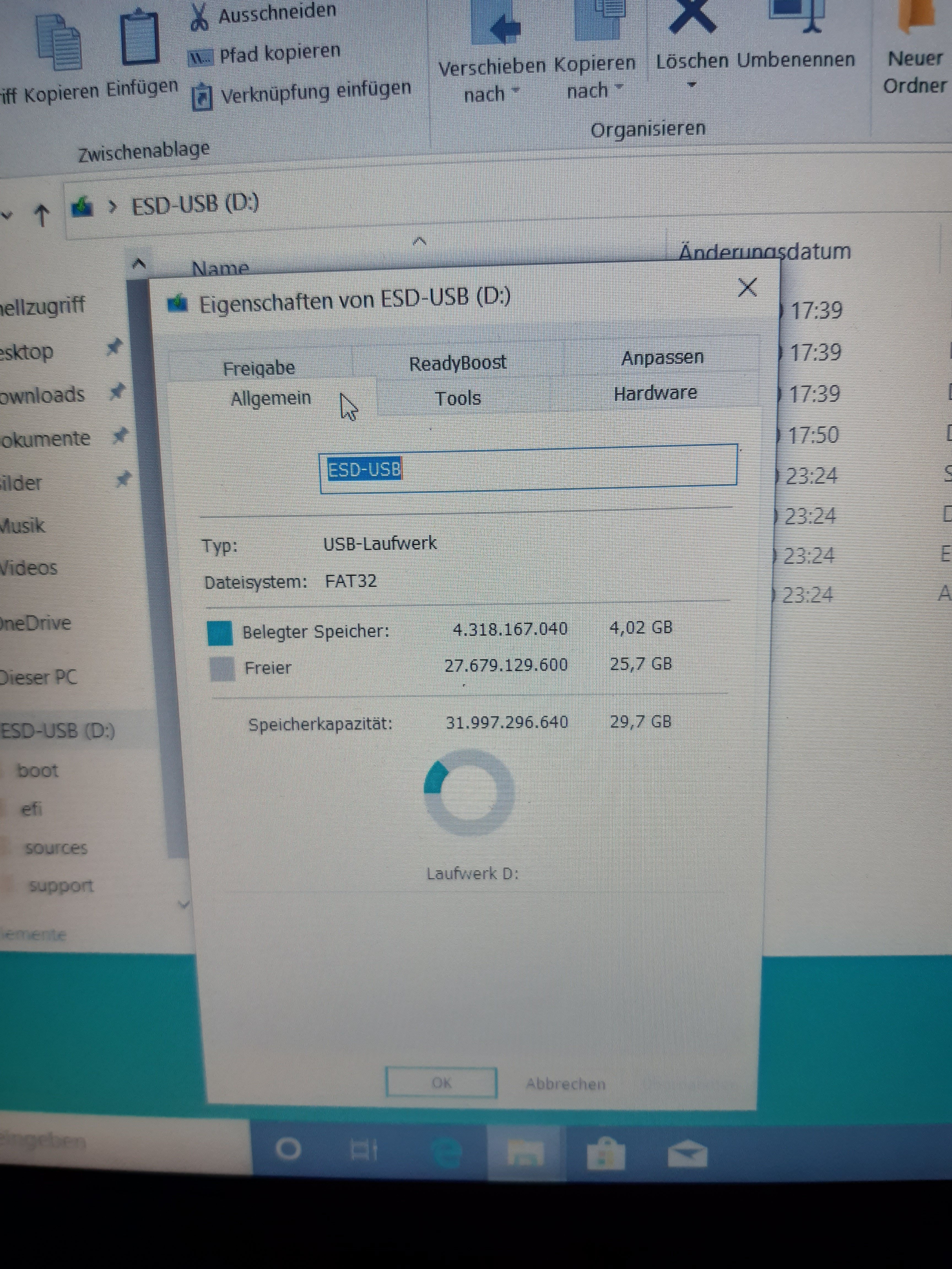

Terrier schrieb:
Dein Stick is doch größer wie 32GB odet warum steht da Partition 1
Kenne ich nicht.

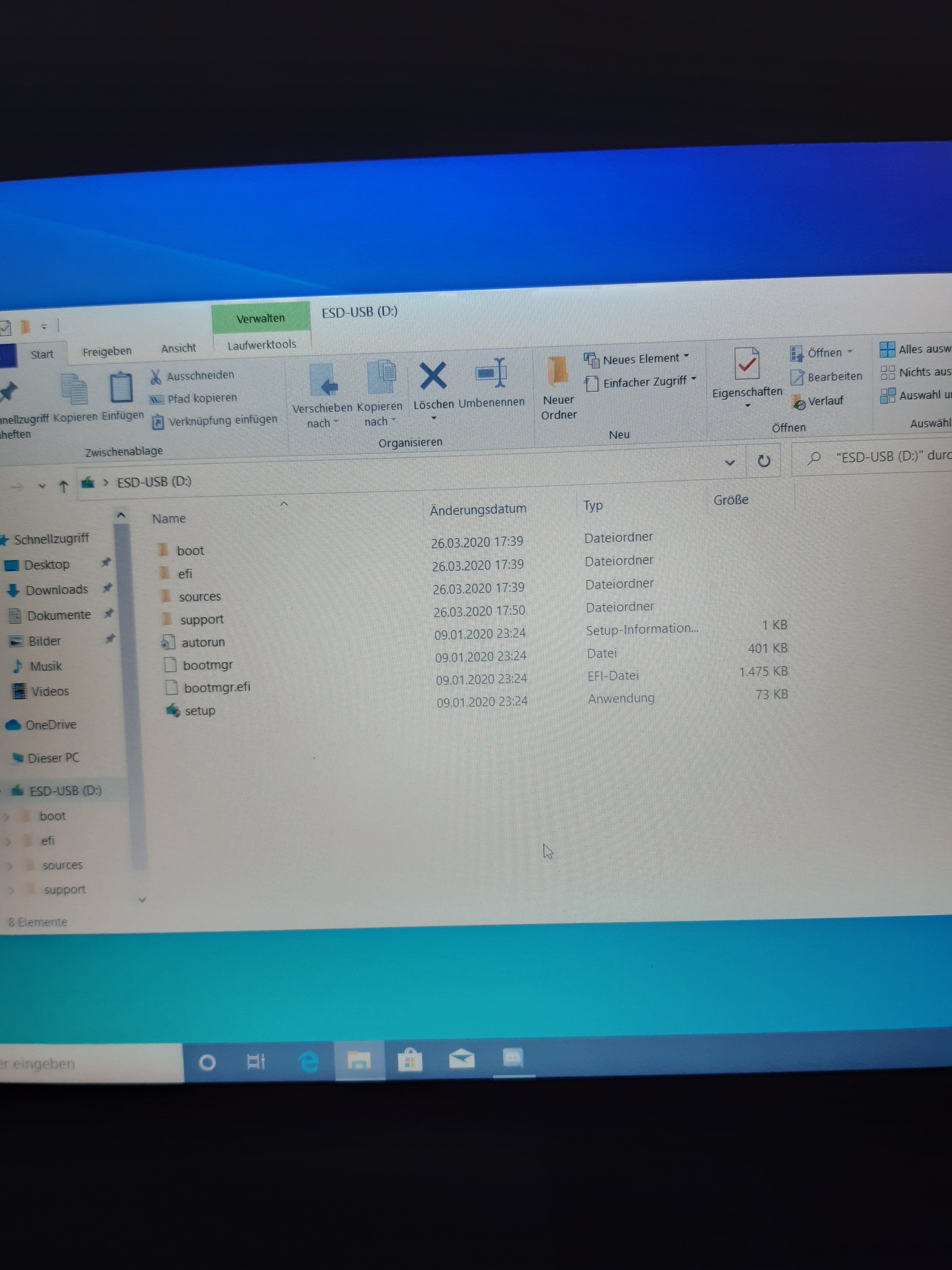

Die Bilder vom USB Stick erstellen hast du doch gesehen und da steht doch alles wird gelöscht und dann ist mein Stick Fat 32 ohne Partition 1
Ne ist 32 GB...also doch ein Stick Problem. Ich check das mit den Partitionen sowieso gar nicht...
Was ist denn zu sehen wenn du den Stick einsiehst, Fat32, NTFS, warum Partition1.
Man kann einen Stick doch ansehen in Windows.
Habe ich zwar nicht gerade erst erstellt, müsste von Media Tool Windows 1903 sein.
Meinst du im Bios oder in Windows am Laptop?
Ich hab ihn btw. immer manuell auf NTFS formatiert
In Windows siehe mein Screen.
Dürfte bei einen Intakten Stick egal sein denn Windows löscht alles und Formatiert in Fat32 beim Media Tool.
Siehe meine Bilder oben, denn so musst du doch auch den Stick erstellen.

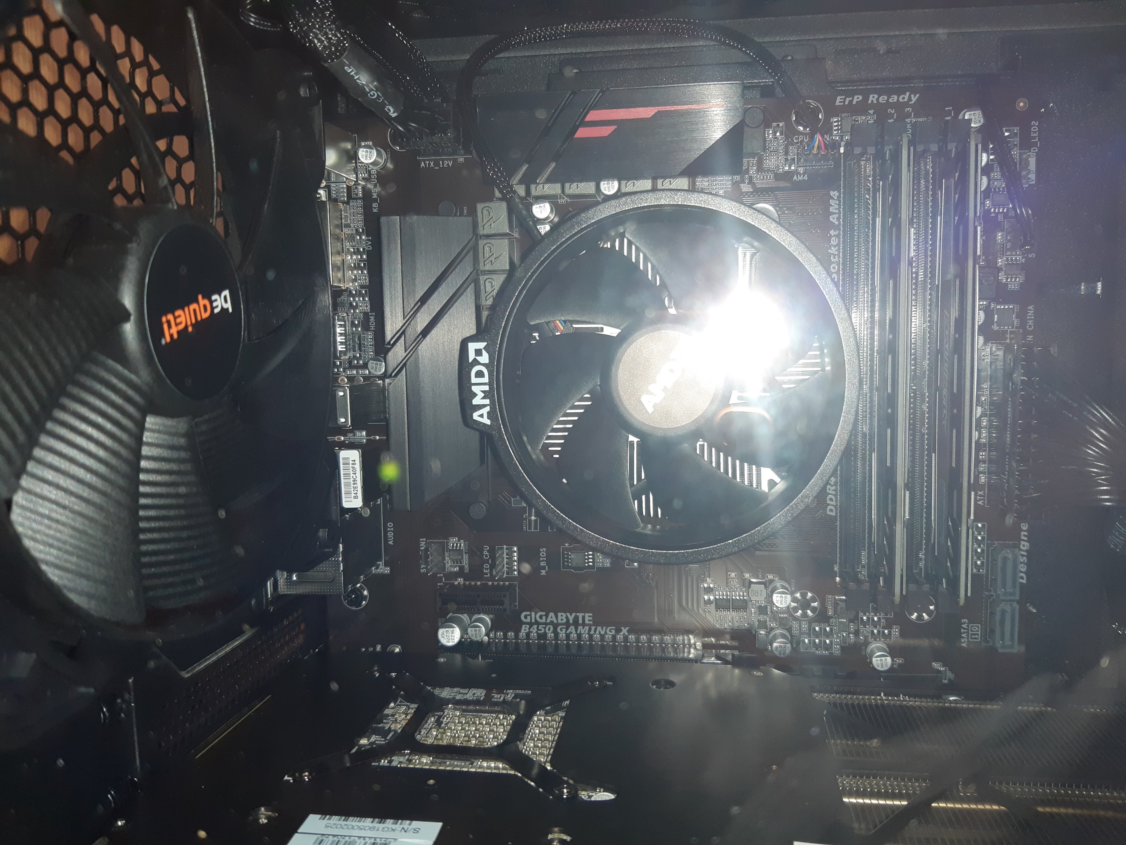

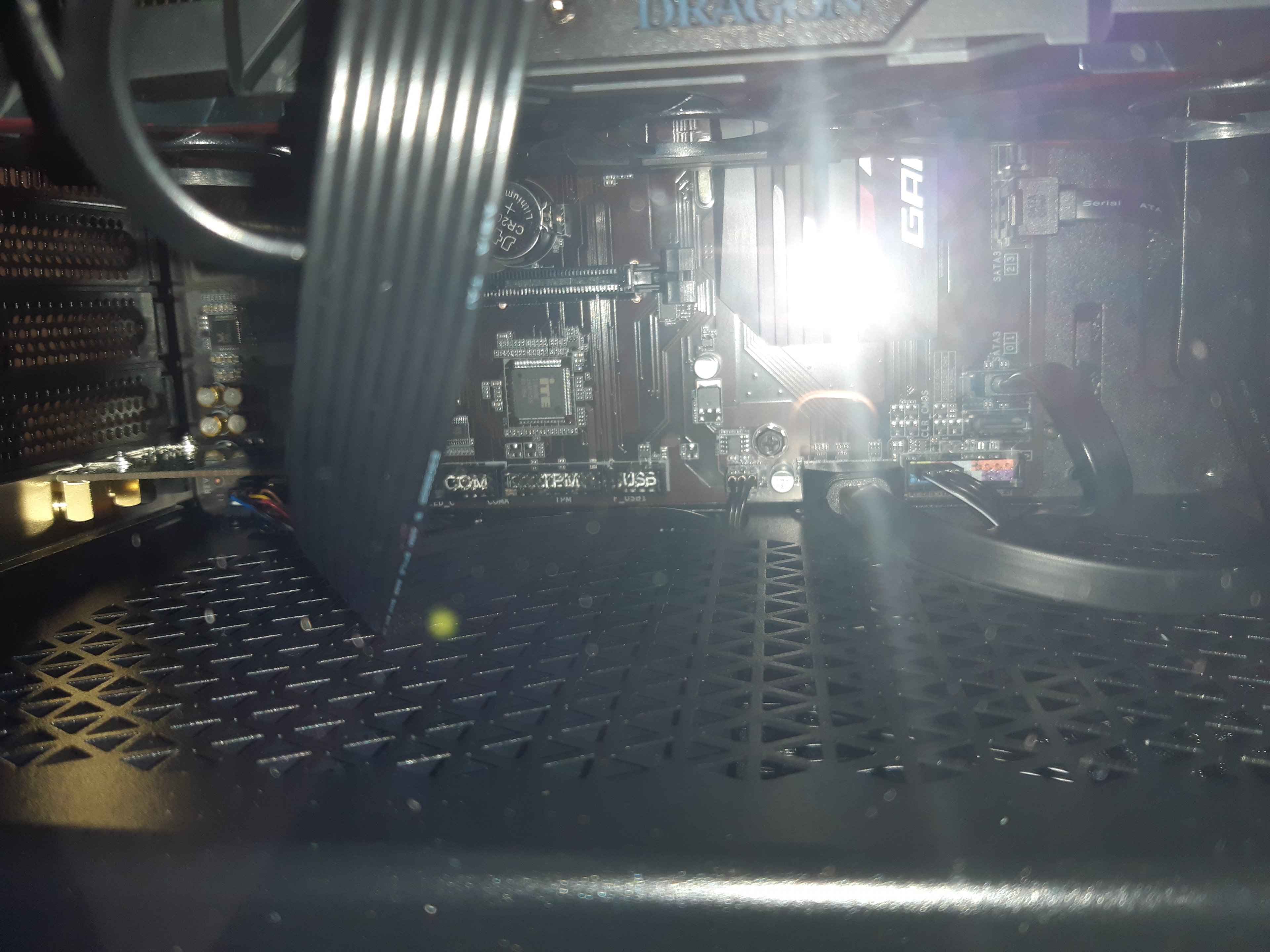

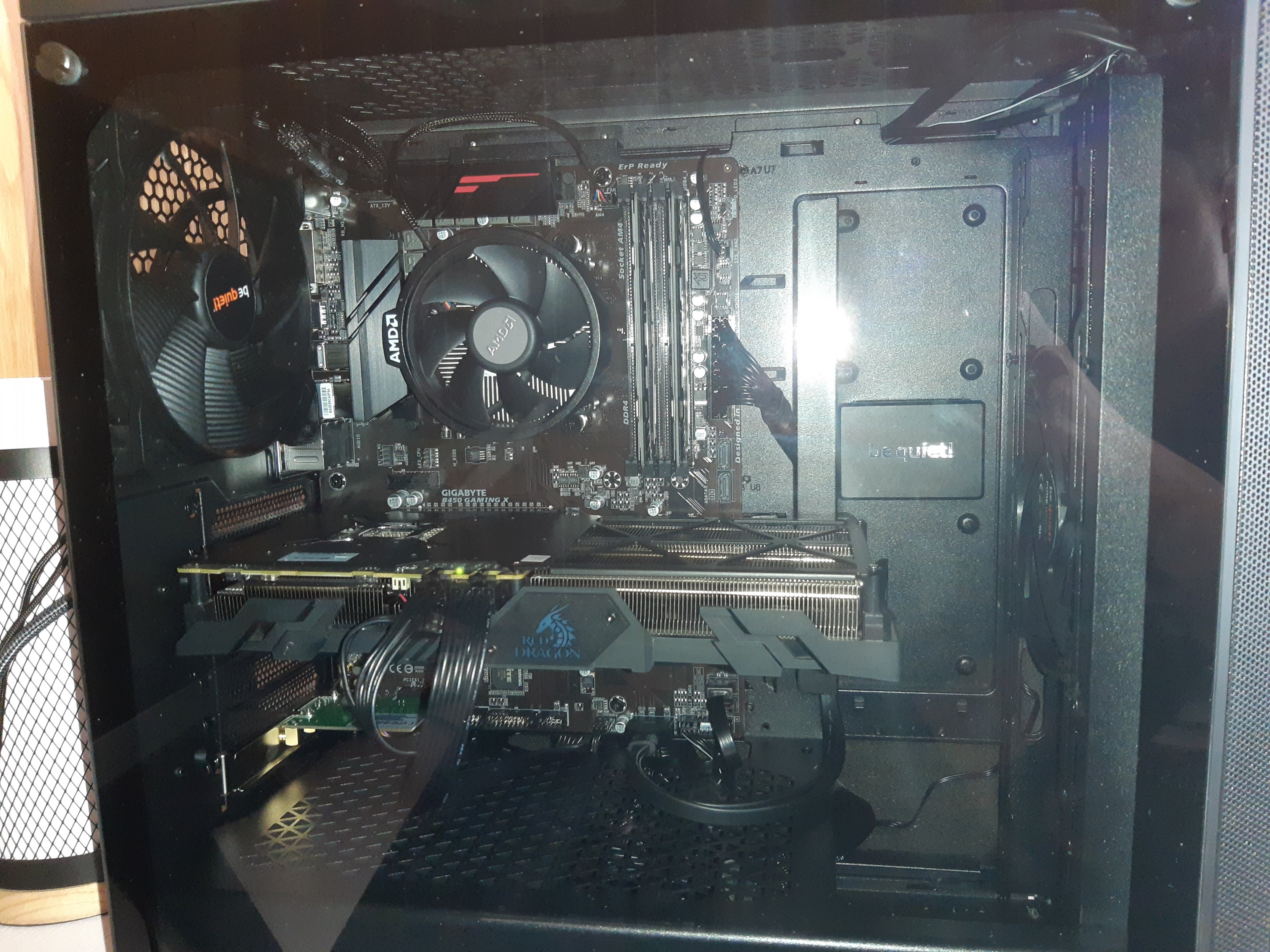

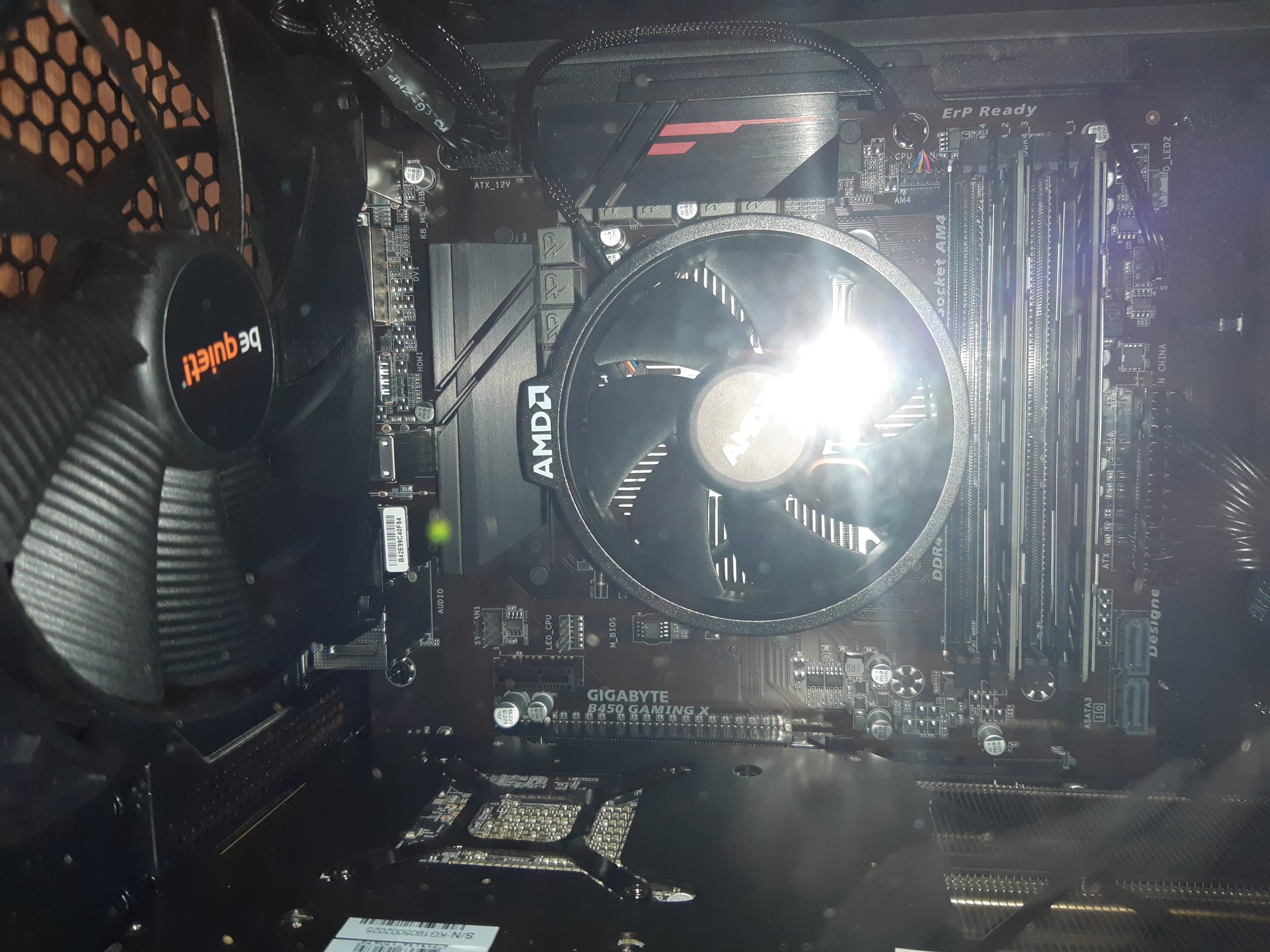

Das ist definitiv Hardware Fehler, irgendwas passt da nicht zusammen in der Konfiguration-Zusammensetzung vom Board- Festplatte-Speicher. Schon in dem erstem Bild sieht man doch das Windows nicht Booten kann wegen Hardware Fehlerhafte Kombination. Poste mal ein Bild von dem Rechner Inneren, also wie du alles zusammen gebaut hast, irgendwas stimmt da nicht. Warum steckt der RAM in A2 und B2 und nicht in A1 und B1?

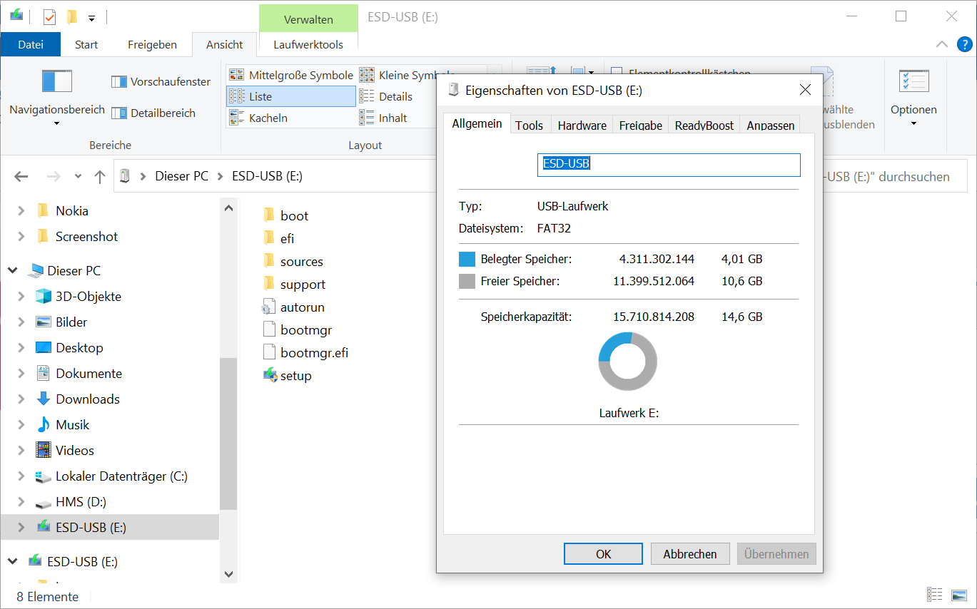

Hallo Emil Klaus
1) In #27 Bild 2 zeigst du an erster Stelle deine Crucial CT1000... SSD und an 2ter Stelle den Windows Boot manager.
Hast du da die Möglichkeit den Boot Manager an erste Stelle zu setzen?
2) Bei der Installation stelle mal CSM und Secure Boot auf aus. Funktioniert dann die Installation, und das starten?
Warum wohl sollten RAM Module NICHT in A1 und B1, sondern in A2 und B2 gesteckt werden?
Die Frage ist wohl ein schlechter Scherz.
Lass dich nicht beirren @Emil Klaus. Und lass die Module in A2 und B2!

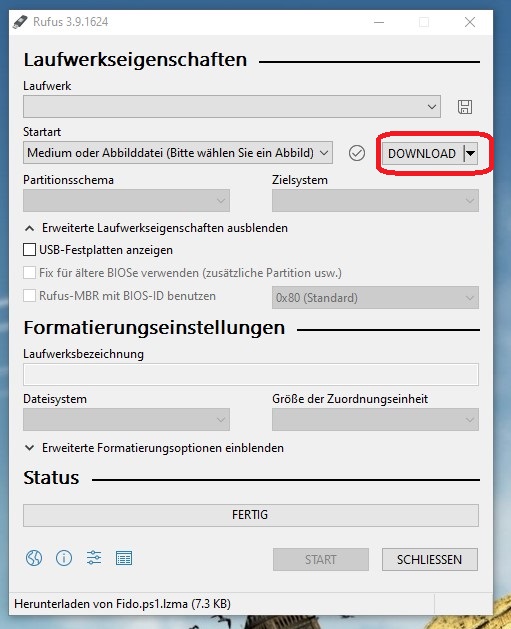

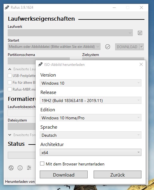

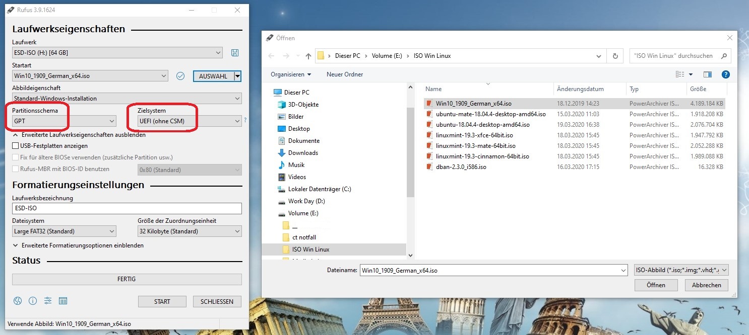

Momentan letzter Tipp laut Bild in #13
1) Lade dir das Tool Rufus herunter
2) Starte Rufus
Wenn du die Win10.iso noch hast, kannst du 3) überspringen.
3) Downloade Win 10 laut Bild 1 und 2
4) Bringe die gedownloadete Win10.iso mit den Einstellungen aus Bild 3 auf den Stick.
Passe auf, dass die Einstellungen Partitionsschema = GPT , und Zielsystem = UEFI (ohne CSM) korrekt sind1 Rufus Download.jpg__2 Rufus Win 10 download.jpg_3 Rufus Win 10 auf Stick.jpg
Ponderosa schrieb:
Werde ich dann auch nochmal probieren. Vielen Dank für die Lösungsvorschläge

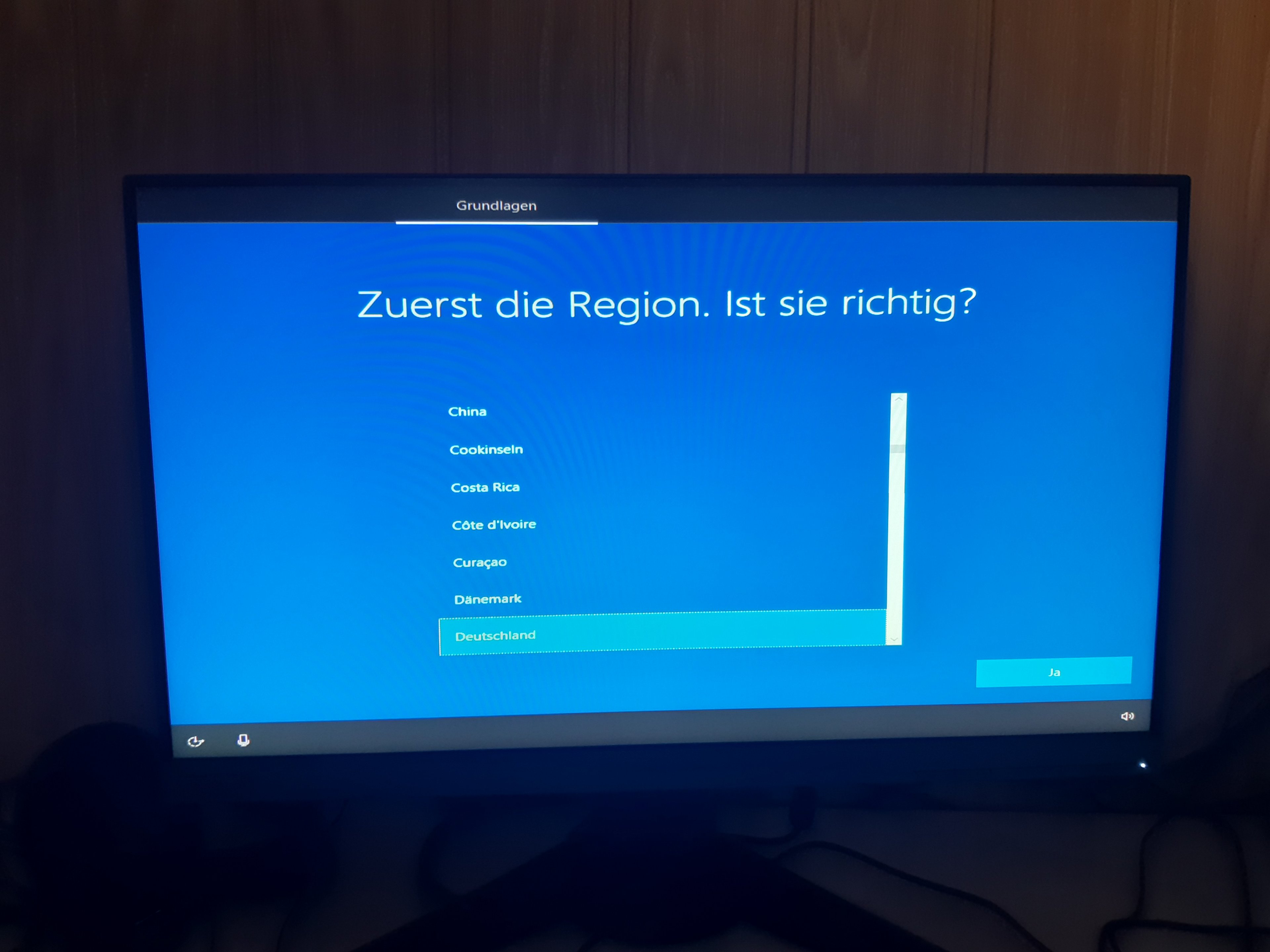

Edit: OMG es hat geklappt...mit der Rufus Datei und CSM deaktiviert...
Ich liebe dich dafür grade ohne Scheiß:)
Danke an euch alle für die Hilfe und die Tipps:)
Ich war so kurz davor einfach alles hinzuschmeißen...danke man...ohne scheiß, danke:)))))))
