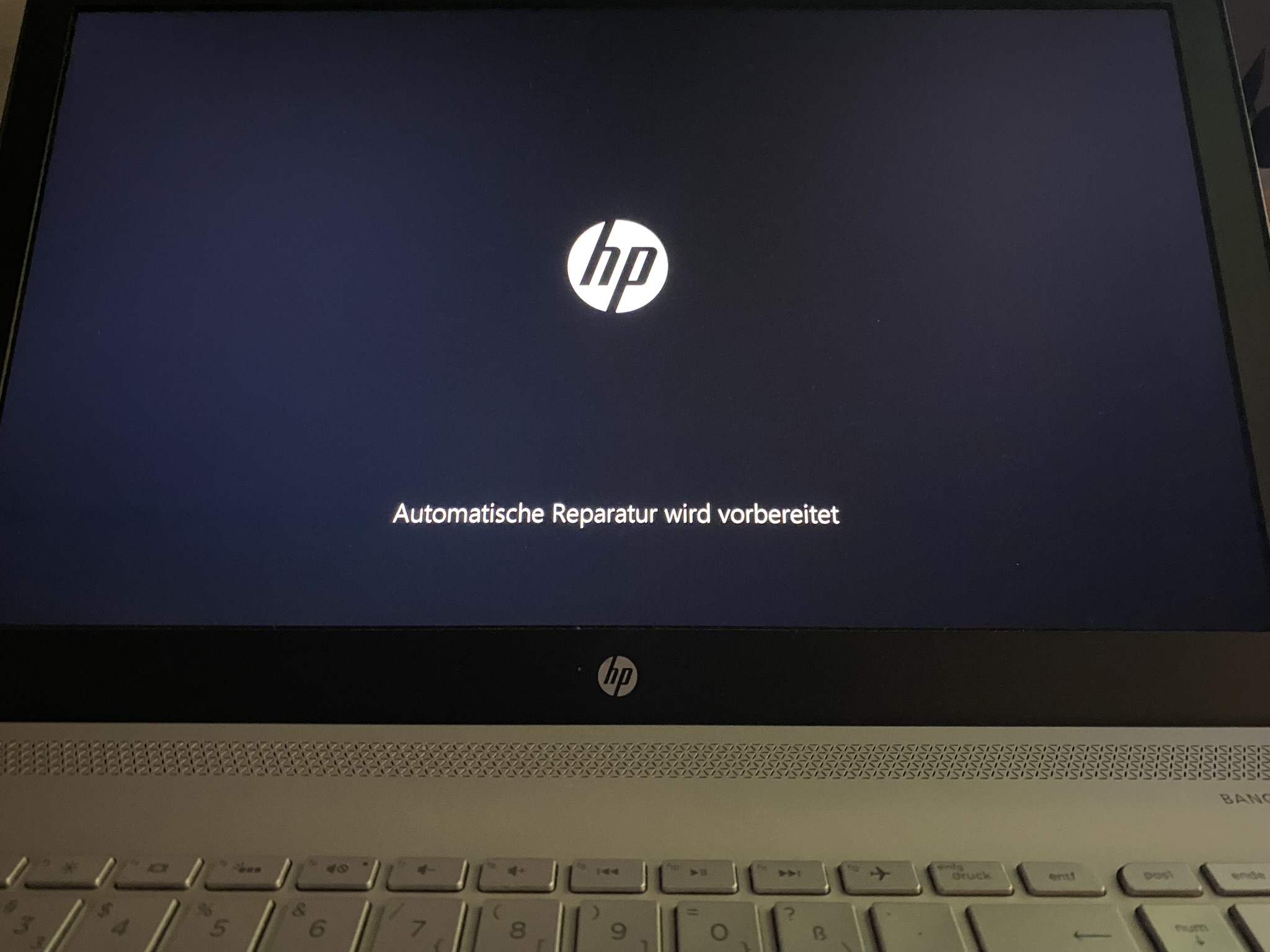

Nach dem Neustart dann die bittere Enttäuschung.

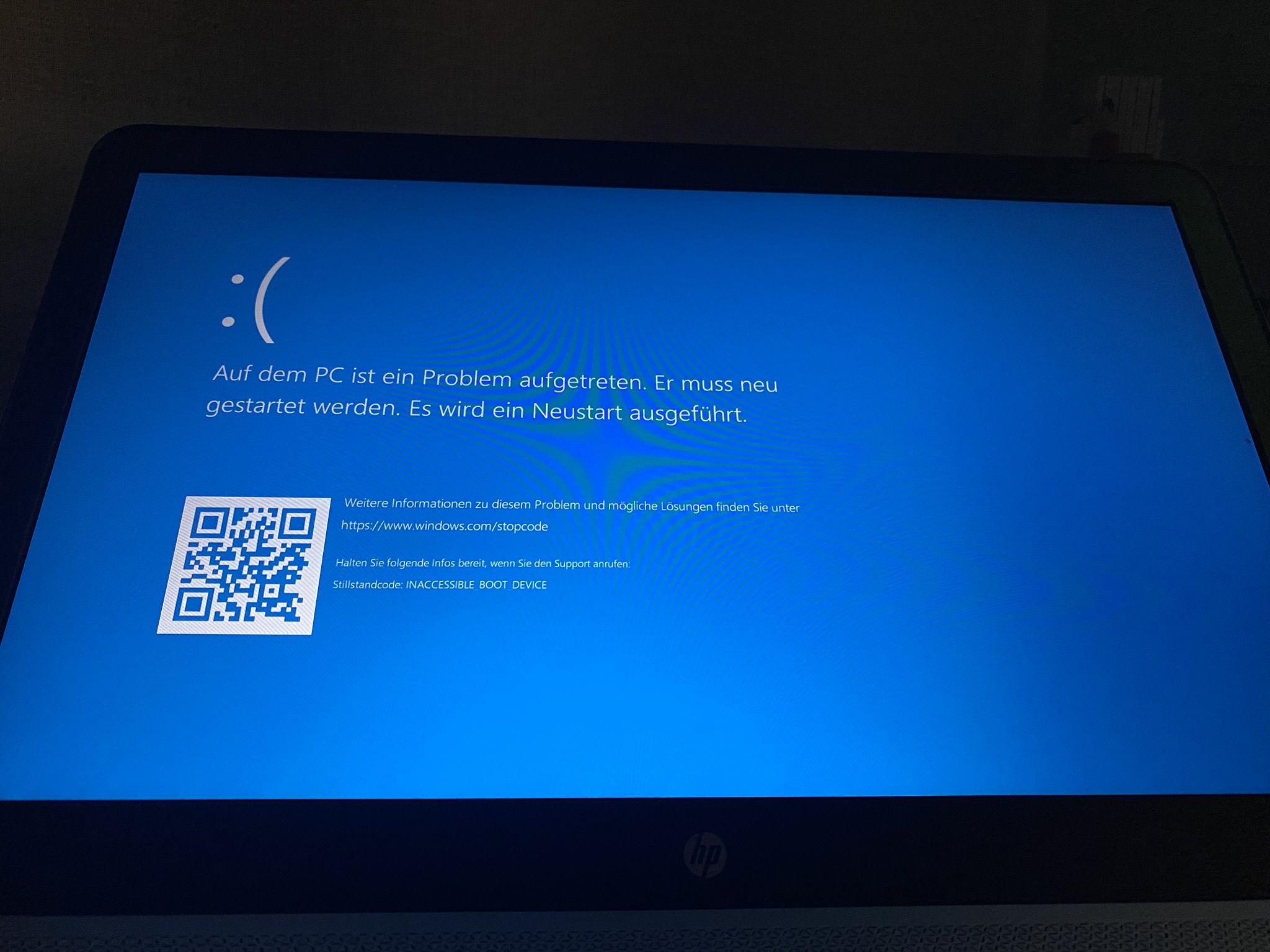

Computer startet in den BSoD:
  1. PC zurücksetzen funktioniert nicht
  2. Updates desinstallieren funktiniert auch nicht
  3. Starten im abgesicherten Modus funktioniert nicht
  4. Pc ist offensichtlich offline. sfc /scannow funktioniert nicht, dsim checkup funktioniert auch nicht
In die Eingabeaufforderung komme ich herein.
Die Schnellreparatur ergab folgendes: Die Datei "hpdskflt.sys" ist beschädigt.

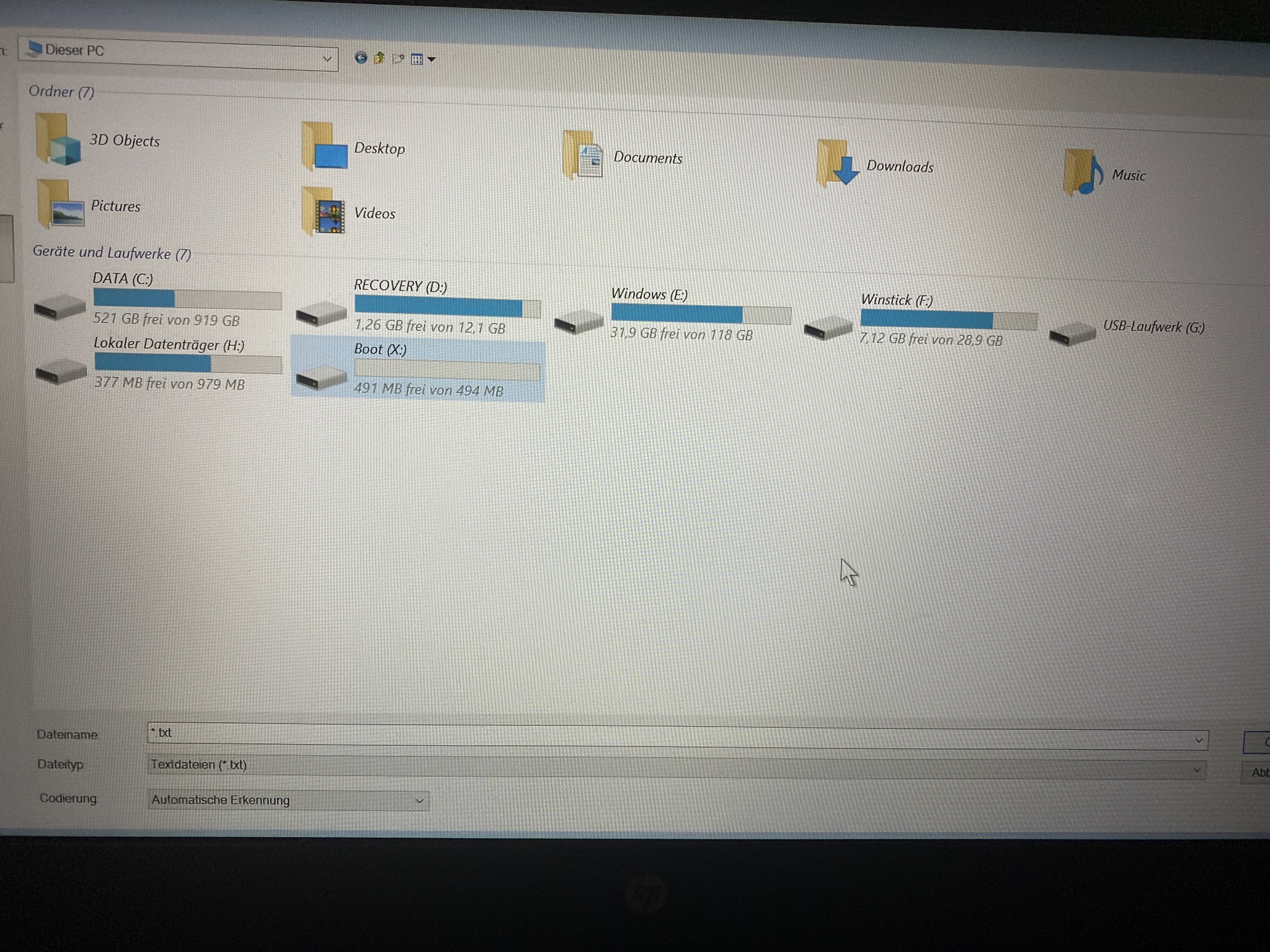

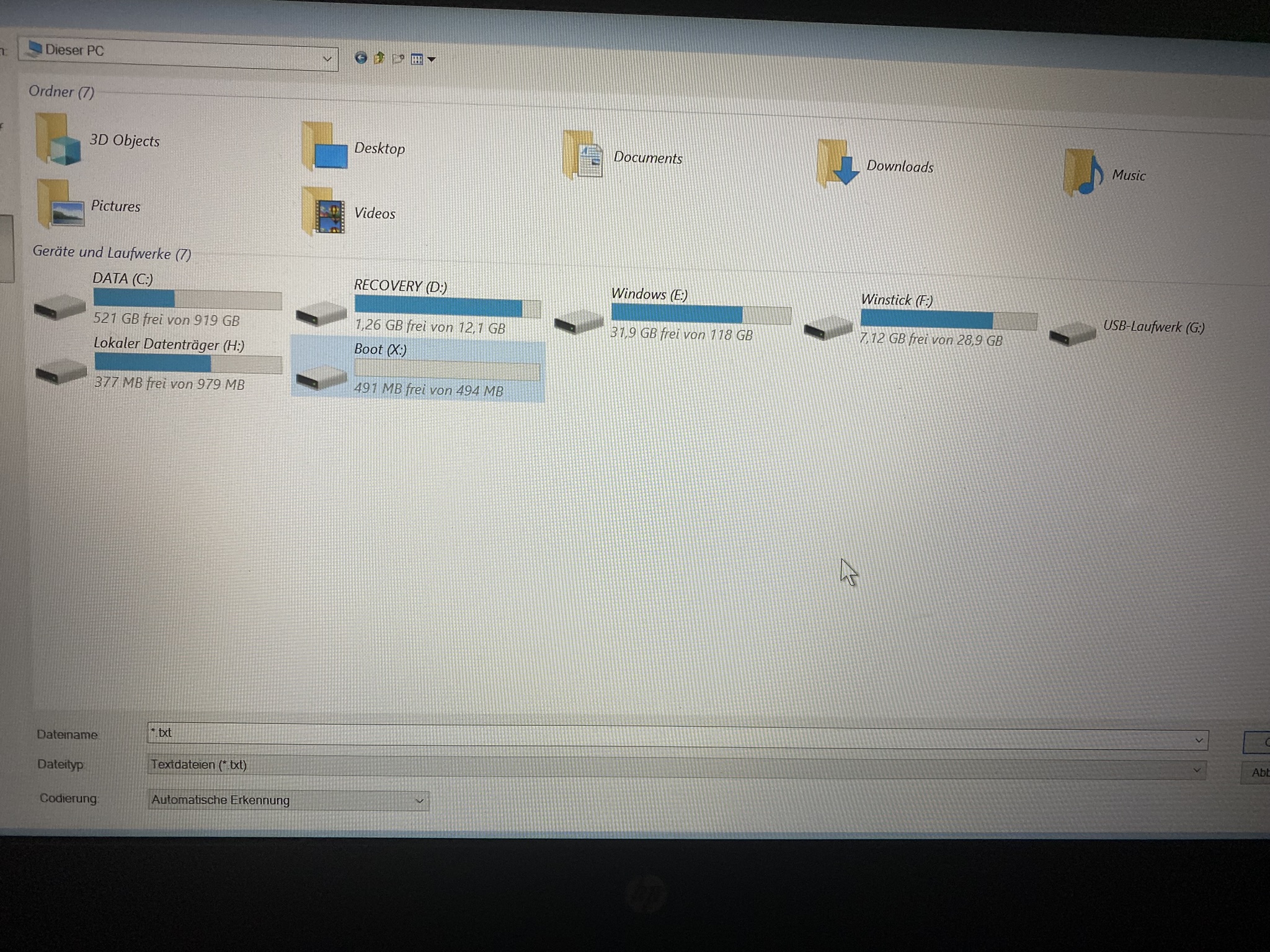

Ein Foto von den Laufwerken ist auch angehängt. Was das für ein Datenträger H: sein soll weiß ich nicht.. Und G: gibt es auch nicht? F: ist hier mein Windows-To-Go.

Da du das ganze ja irgendwie vom Winto Go aus startest und auch die Laufwerke von "Dieser PC" ja vom gestarteten WinToGo aus sind, kann ich dir nicht wirklich weiterhelfen.
WinTo Go habe ich noch nie benutzt.
Im Explorer werden ja Partitionen angezeigt und anscheinen bekommen auch Wiederherstellungspartitionen H: oder Bootpartitionen einen Buchstaben. Nicht in echt, sondern nur als Ansicht, wenn man die Eingabeaufforderung oder WintoGo ausführt.
Die Buchstaben braucht man nicht ändern, die Buchstaben sind nur für die Bearbeitung und eventuelle Reparaturbefehle.
Die ganzen Buchstaben passen also nicht und nur du kannst wissen, wie groß deine ganze SSD ist, ob du da noch eine SSD oder halt auch eine Partition von 118 GB hast.
12, 8 GB Recovery muss ja auch irgendwo drauf sein und die 1GB Wiederherstellungspartition auch.
Die Datenträgerverwaltung kann man nicht aufrufen?
Bootpartition von 500MB bedeutet alter MBR Modus. Womöglich alles von Windows 7 Ultimate aus geupgradet auf Windows 10

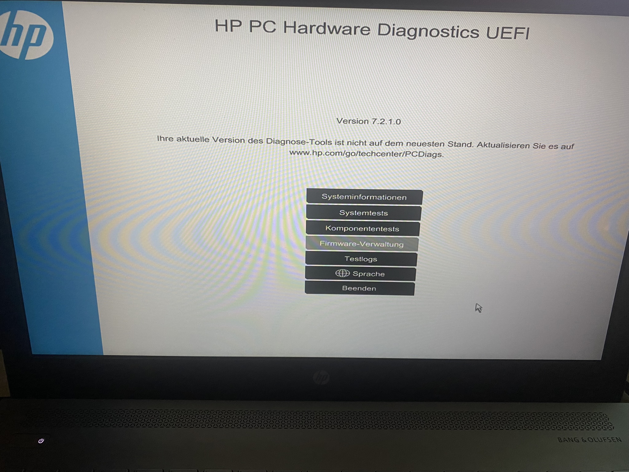

Es gibt ein HP PC Hardware Diagnostics UEFI. Über das könnte ich auch das Update machen, aber es funktiniert halt nicht. Hab die Setup von der HP-Seite für mein Notebook runtergeladen. 1. Exe entpackt 2. Exe entpackt und alles auf den USB-Stick gezogen und über das UEFI versucht zu installieren, aber in all den Dateien ist nichts drin was er erwartet zu starten.
Also der Installations-Stick wäre ja fertig. Reinschieben und neu aufspielen?
Ich kenne das HP Tool auch nicht, aber wenn man googelt, findet man ja Anleitungen oder auch Videos.
