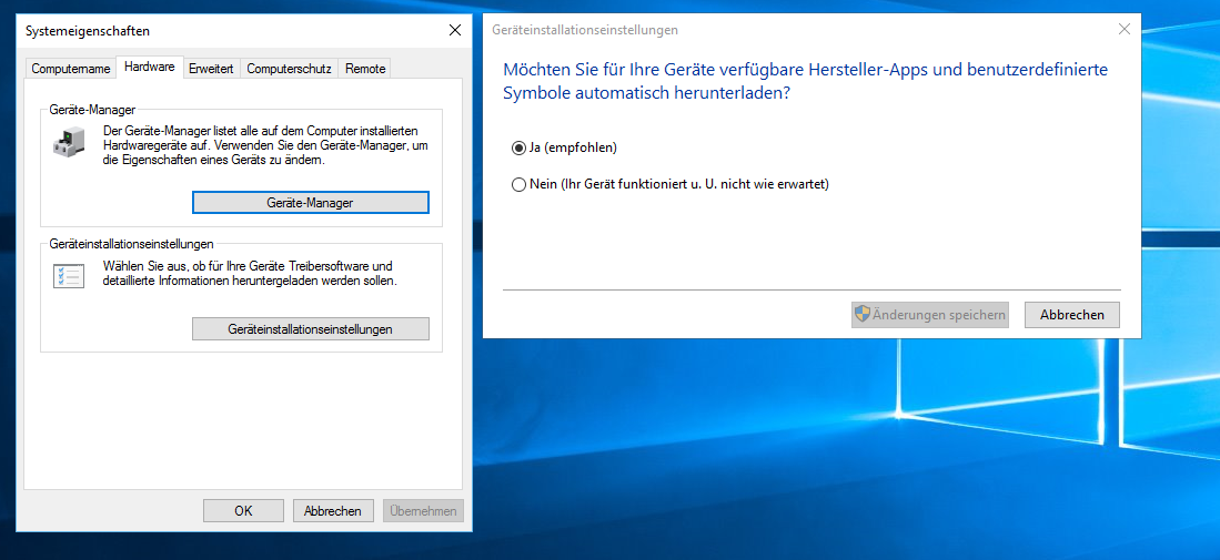

CN8
diese Einstellungen gibt es nicht mehr in Windows 10, in den aktuellsten builds.
Treiber lädt er aber nach wie vor automatisch.
warum weshalb, keine Ahnung.

@cumulonimbus8: Ich habe bereits den aktuellen Treiber (wie oben geschrieben).
@Ltcrusher & @nVVater: die automatische Treiberinstallation war bereits ausgeschaltet (war eine meiner ersten Amtshandlungen bei W10)
